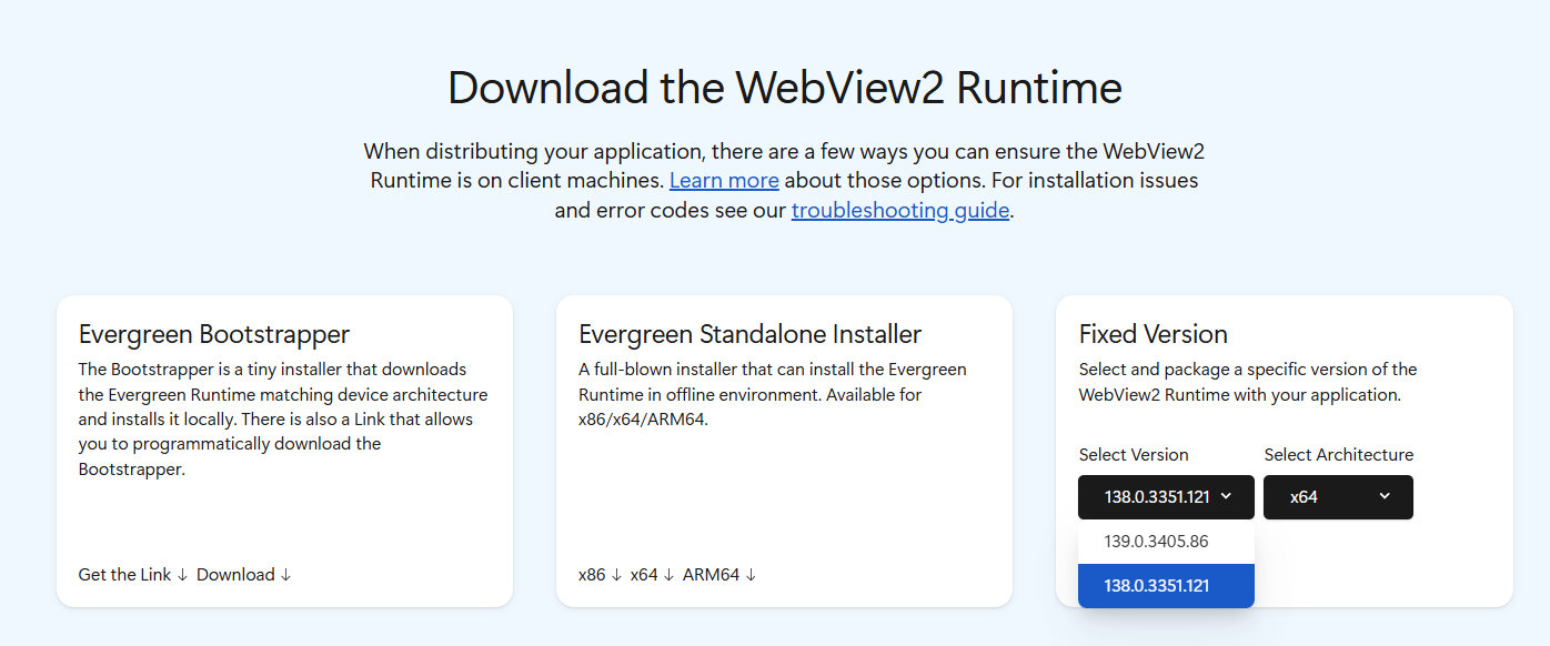

1. 从微软的官方链接中去下载WebView2 138.0.3351.121 (需从下拉菜单中选择这个版本)。
