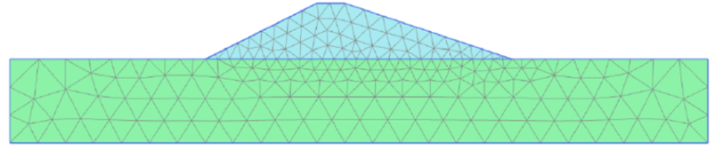

Como ejemplo, consideraremos un terraplén de 13 ft (4 m) de altura.
Figura 1. Ejemplo de modelo geotécnico de estabilidad de la pendiente

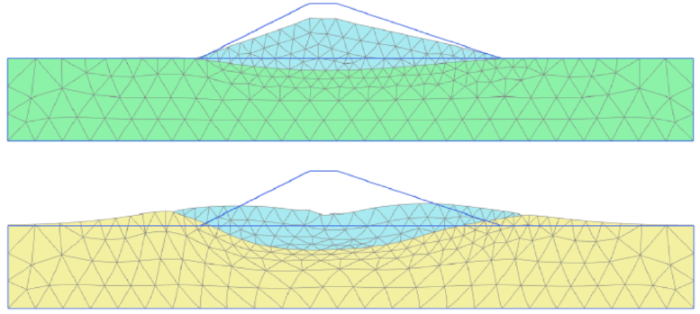

Por ejemplo, los desplazamientos indican que el terraplén se asienta en todas partes en el caso de la cimentación drenada, mientras que en el caso no drenado la cimentación tiene menos hundimiento cerca del pie. Es lógico, no puede haber un cambio de volumen en una base no drenada. Por lo tanto, si el subsuelo se asienta en el medio debido al peso del terraplén, debe elevarse en algún otro lugar, por lo general, justo al lado del terraplén.
Figura 2. Malla deformada tras el cálculo plástico drenado (arriba) y no drenado (abajo)

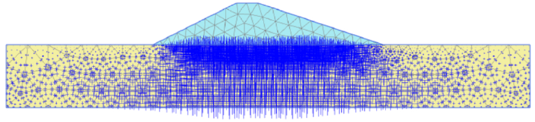

En cuanto a la generación de presiones de poro excesivas, vemos que no se genera exceso de presión de poro en la condición drenada, como era de esperarse. Para la condición no drenada, se pueden verificar la ubicación, la intensidad y las direcciones principales del exceso de presión de poro. Por ejemplo, podemos observar que los valores más altos de presión de poro se producen directamente debajo del terraplén.
Figura 3. Exceso de presiones de poro luego de la construcción sobre un subsuelo no drenado

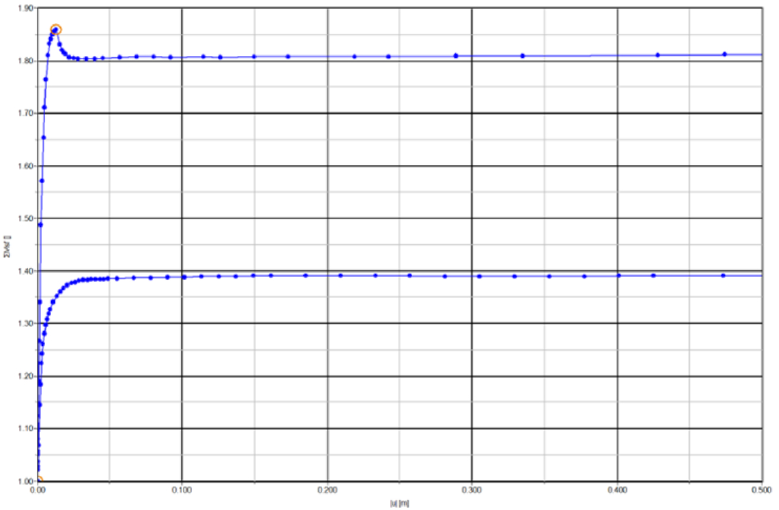

Los factores de seguridad obtenidos son diferentes en el análisis drenado y en el no drenado, lo que demuestra el efecto del exceso de presión de poro en la cimentación. Los desplazamientos máximos presentados en el análisis de seguridad no tienen un significado físico, ya que dependen del número de pasos. Más pasos de carga supondrían que el cálculo se inclinaría más hacia el fallo, lo que generaría mayores desplazamientos, mientras que, en realidad, un terraplén fallido restablecería un nuevo equilibrio con deformaciones limitadas. Sin embargo, los desplazamientos incrementales en el paso final del cálculo son muy útiles, ya que proporcionan una indicación del mecanismo de falla probable.

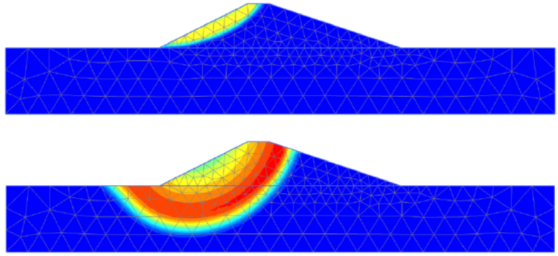

Figura 4. Mecanismo de falla tras el análisis drenado (arriba) y no drenado (abajo)
Los mecanismos de falla indicados por el análisis de seguridad muestran que, con una cimentación drenada, la superficie crítica de deslizamiento se ubica por completo dentro del terraplén. Por otro lado, en una cimentación no drenada, la superficie de deslizamiento crítica también se desplaza a través de la cimentación.
fig5.pngFigura 5. Evaluación del Factor de Seguridad, drenado (arriba) y no drenado (abajo)
En este ejemplo, se observa cómo el análisis de elementos finitos es una herramienta poderosa para evaluar la generación de presiones de poro excesivas y el Factor de Seguridad, lo que aporta información importante para evaluar el cumplimiento de las normas de seguridad en los proyectos geotécnicos.
