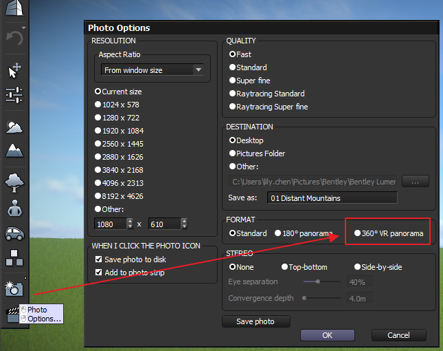

LumenRT软件中,快捷键F6可以实现正常的拍照功能,(也就是左键点击菜单中的相机选项)。 如果右键相机图标,可以调整相机的设置,如下图所示。

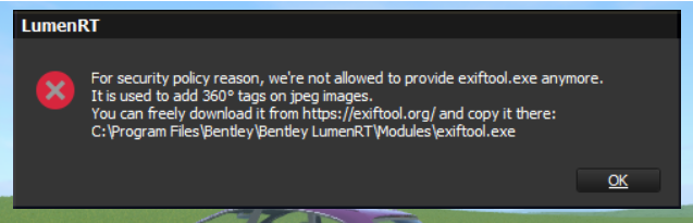

如果我们将格式调成360°选项,也就是想将当前照片保存成360°全景图片,那么软件直接会给出下面报错:
【解决方案】
正如提示所说,由于安全政策,LumenRT本身不再附带工具 exiftool.exe (一个第三方命令行工具,用于在 JPEG 图片中添加 360° 元数据标签)

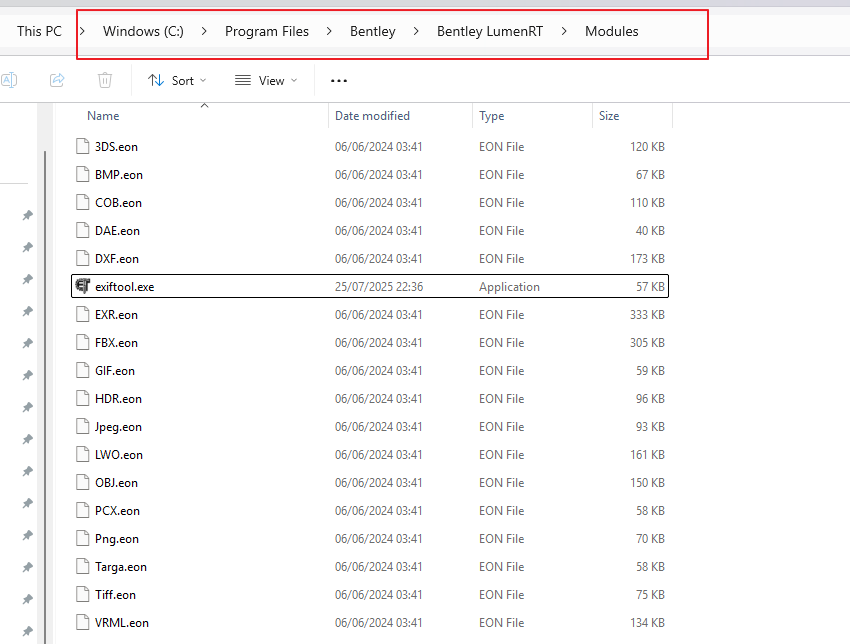

用户需要手动下载该工具,并把它放到下面路径:C:\Program Files\Bentley\Bentley LumenRT\Modules\exiftool.exe
注: 我们将该工具附在本文中,如有需要可直接下载。
