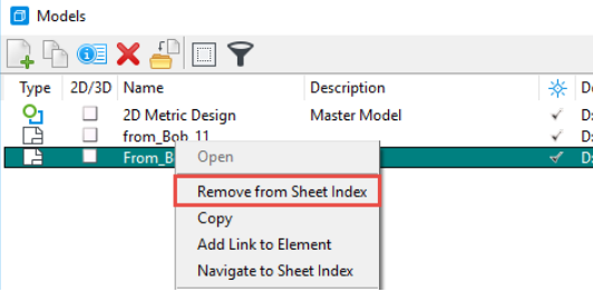

方法一:从“模型”对话框中删除(当图纸模型处于当前打开的DGN中时,此方法可以)
打开“模型”对话框(从工作流 Drawing > Home > Primary > Models)
用鼠标右键单击要删除的图纸模型,然后选择“Remove from Sheet Index”,会出现一个提示,点击 OK 就可以了;

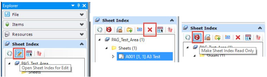

方法三:使用资源管理器中的Sheet Index 卡片
1. 打开资源管理器(从工作流 Drawing > Home > Primary > Explorer)
2. 展开“Sheet Index”选项卡
3. 在“Sheet Index”选项卡上选择“Open Sheet Index for Edit”工具
4. 找到并选择要从图纸索引中删除的图纸模型
5. 在“Sheet Index”选项卡上选择“删除”工具
6. 在“Sheet Index”选项卡上选择“Make Sheet Index Read Only”工具
