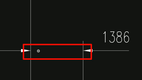

【问题】
在MicroStation中,当放置尺寸标注时,两个端符还没靠近就移到外侧,且中间是没有连通线的:

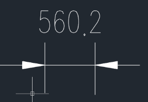

希望的效果是:当两个端符足够近时,端符就会自动转换到外侧,并且两个端符之间有连通线连接:

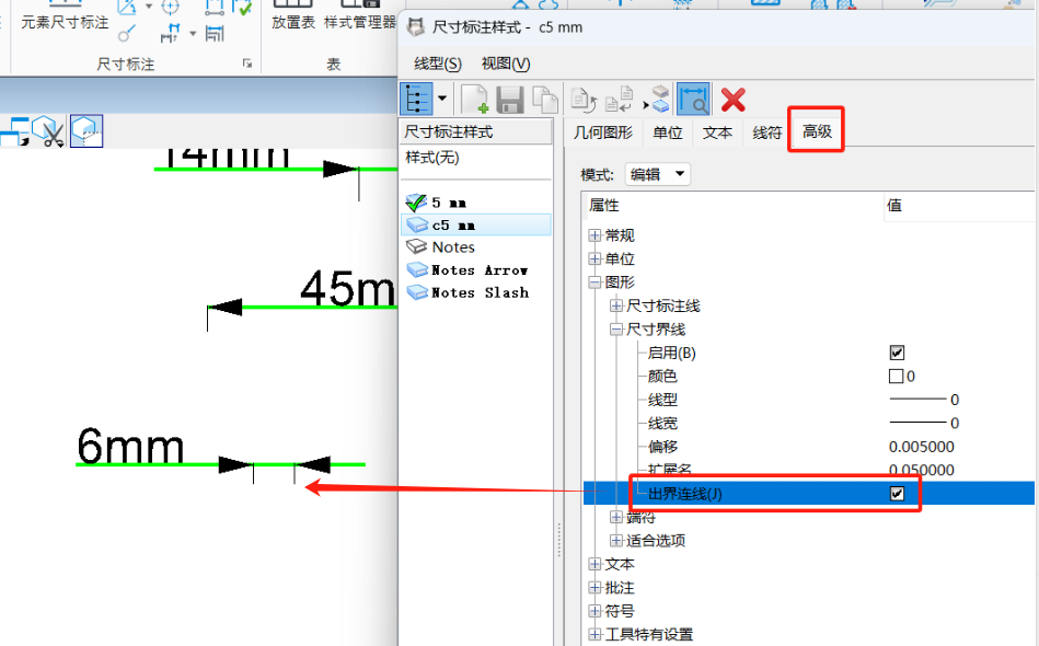

【解决方法】
可以通过Dimension Style中勾选如下选项来让端符之间的连通线出现:
高级> 图形> 尺寸界限> 出界连线 勾选上,标注中间的连通线就会出现了:
