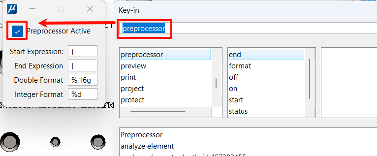

可以通过执行两次Key-in实现:
第一次Key-in:Preprocessor on;或者Preprocessor,打开对话框,勾选preprocessor:
第二次Key-in: AA={asin{0.4545}}
上面AA=的意思是 Active Angle=
