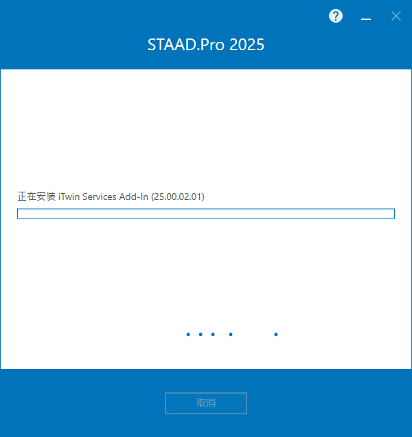

运行安装程序,安装进度卡在iTwin Services Addin进行不下去
【问题描述】
给客户发送完整离线包(包含iTwin插件,iTwin Analytical Synchronizer+ iTwin Services Addin)后,正常安装流程是,直接运行Setup_STAAD.exe(其他软件同理)安装程序,可一键将离线包的内容安装成功。
现在出现的问题是,右键管理员运行Setup_STAAD.exe(其他软件同理)安装程序后,安装进度卡在iTwin Services Addin进行不下去。

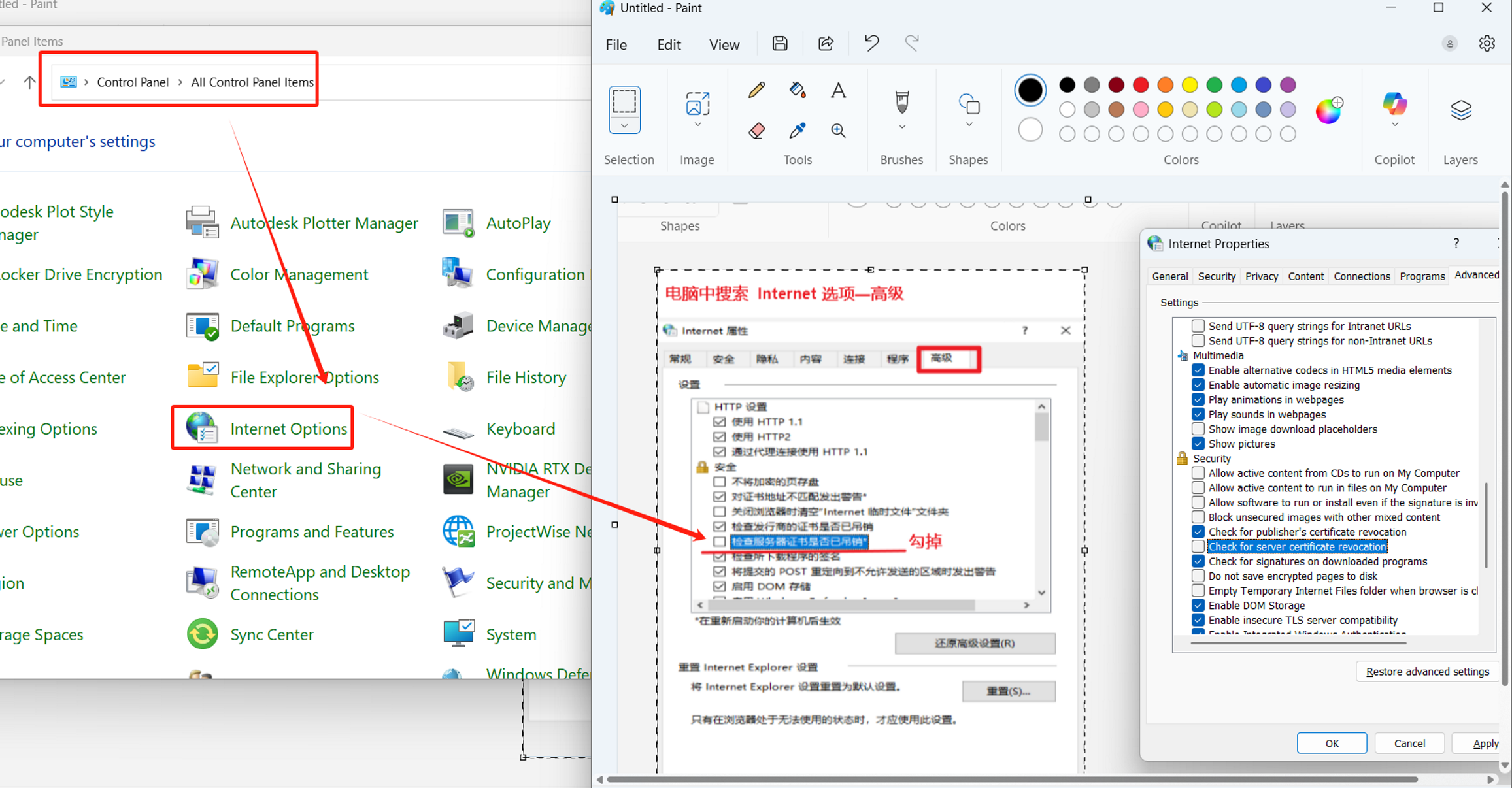

【解决方案】
这时候您需要按下图所示,取消勾选服务器证书验证选项,点击应用后,重新运行Setup_STAAD.exe(其他软件同理)安装程序。
之后进度就可以顺利往下进行了。

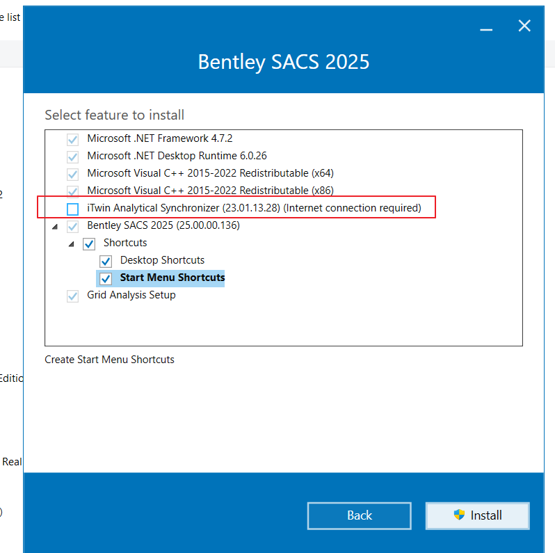

【说明情况一】:
您也可以选择不勾选iTwin Analytical Synchronizer选项,但iTwin Services Addin是必须要装的,所以即便不勾选,进度还是会卡在iTwin Services Addin处,所以仍然需要按照上面的方法取消勾选服务器证书验证选项。
【说明情况二】:
在用户自行制作离线包的时候,也会遇到iTwin Services Addin和iTwin Analytical Synchronizer下载不下来的问题,我们仍然可以通过取消勾选服务器证书验证选项,来解决这个问题。
