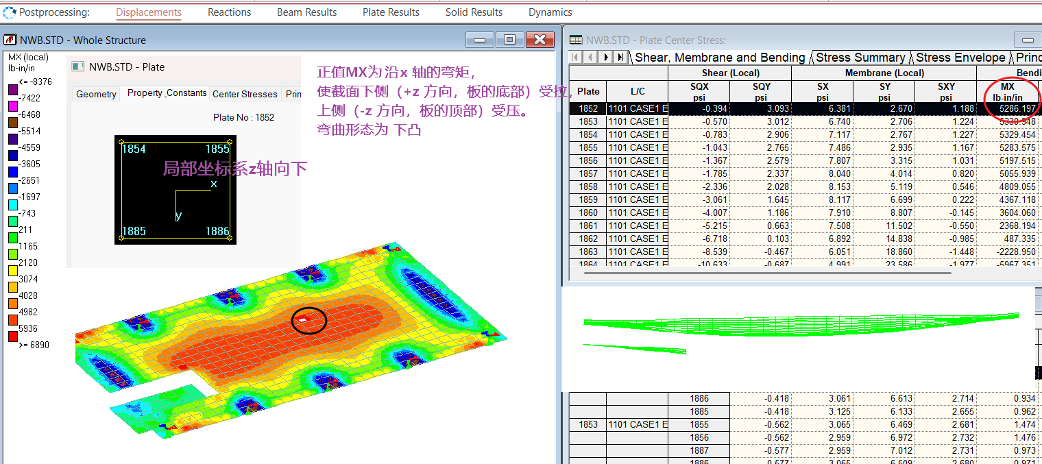

在板单元中,局部坐标弯矩 Mx 和 My 的物理意义是什么?

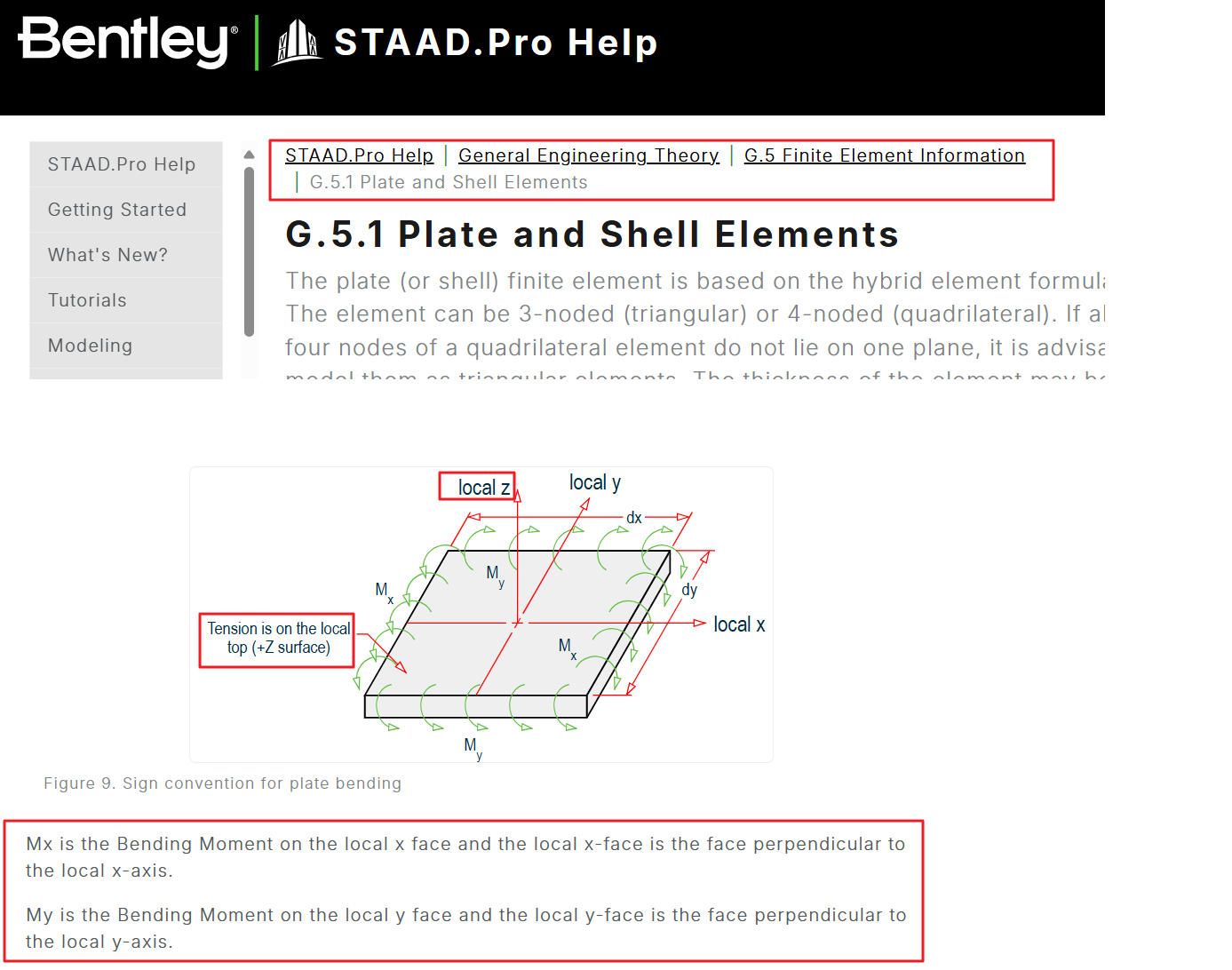

软件在以下路径提供了关于 Mx 和 My 的详细解释,建议通过图示路径查阅完整说明:
(帮助路径:STAAD.Pro Help → General Engineering Theory → G.5 Finite Element Information → G.5.1 Plate and Shell Elements)
- 图中关键定义与物理意义
- 局部坐标系:
- 局部坐标系的 z 轴为垂直于板平面的方向(默认向上为正)。
- 局部 x 轴 和 y 轴 构成板平面,遵循右手定则(即 x × y = z)。
- 弯矩分量解释
- Mx(绕 y 轴的弯矩)
作用于垂直于局部 x 轴的平面,引起板沿 x 方向的弯曲。
- 正弯矩(Mx > 0):使板顶部(+z 侧)受拉,底部(-z 侧)受压(上凸变形)。
- 负弯矩(Mx < 0):使板底部受拉,顶部受压(下凹变形)。
- My(绕 x 轴的弯矩)
作用于垂直于局部 y 轴的平面,引起板沿 y 方向的弯曲。
- 正弯矩(My > 0):使板顶部(+z 侧)受拉,底部(-z 侧)受压(上凸变形)。
- 负弯矩(My < 0):使板底部受拉,顶部受压(下凹变形)。
- 局部坐标系的确定方法
- 通过快捷键 Shift+T 可显示板单元的局部坐标系。
- 局部 x 轴 方向由板节点的连接顺序决定(通常为第一个节点指向第二个节点)。
- 局部 y 轴 垂直于 x 轴,方向由右手法则确定。
- 示例:水池底板的弯矩分析
若水池底板的局部坐标系 z 轴向下(指向水体):
当 Mx 为正值 时,弯矩导致板下侧(水体侧)受拉,表现为下凹变形(符合水池底板受水压的实际工况)。
同理,My 为正值 时也会引起板沿 y 方向的下凹变形。
