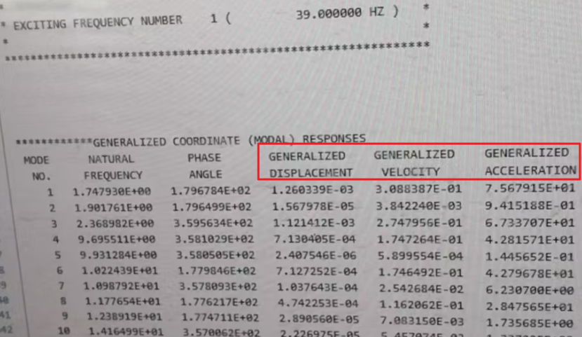

       在 STAAD.Pro 软件中,稳定分析打印结果中的 “Generalized Displacement” 指的是广义位移。它是按照模态坐标给出的结果,并不是实际的物理位移。

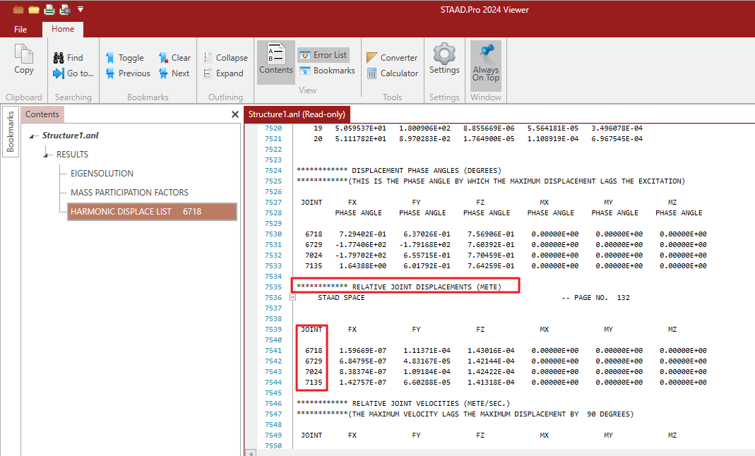

       在稳态动力分析中,您可以使用以下命令打印当前单位制下指定节点的位移结果:
        PRINT HARMONIC DISPLACEMENT LIST 6718 6729 7024 7135
      软件输出顺序为:先显示广义模态响应(Generalized Displacement),随后在下部分展示相对节点位移(Relative Joint Displacement)。
广义位移(Generalized Displacement)的物理意义:

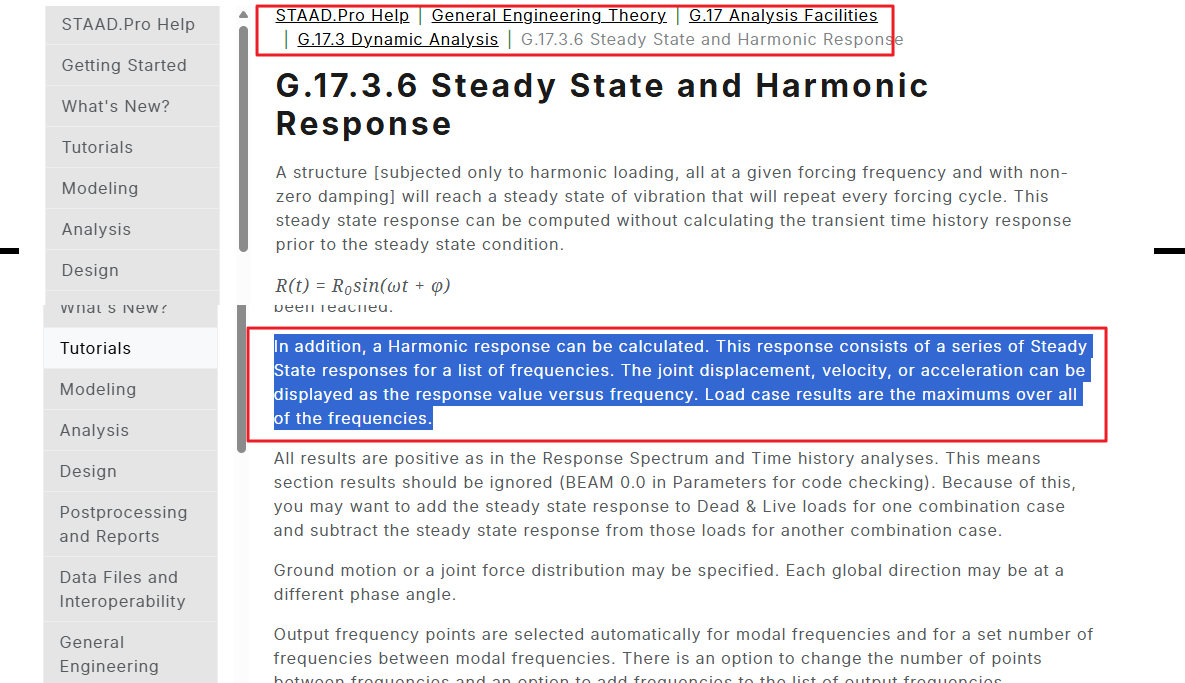

根据 STAAD.Pro 帮助文档,软件支持以广义坐标形式输出节点响应(位移、速度、加速度),这类结果基于模态坐标系而非实际物理坐标系。具体说明如下:
  1. 广义坐标本质
    广义位移是结构在各阶模态下的响应分量,通过模态叠加原理计算得到。它反映了结构在特定频率下的相对变形形态,而非实际测量的物理位移值。

而相对节点位移,可以通过下图的部分进行查看:
而有单位的相对节点位移,可直接用于设计校验。
