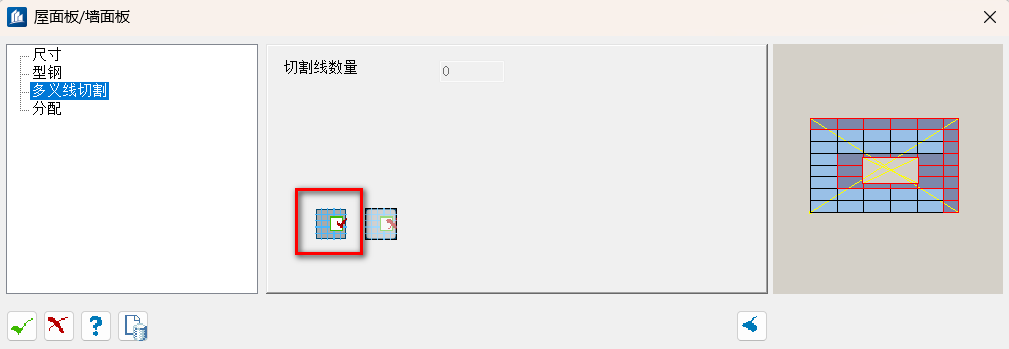

2.然后我们在放置屋面板/墙面板的放置窗口,切换到多义线切割页面
屋 面 板 / 墙 面 板 × 尺 寸 . 型 钢 切 割 线 数 量 0 多 义 线 切 割 分 配 X
3.点击上图中红色线框圈起来的按钮,然后鼠标左键选择开孔轮廓,并在视图空白处点击鼠标左键确认。

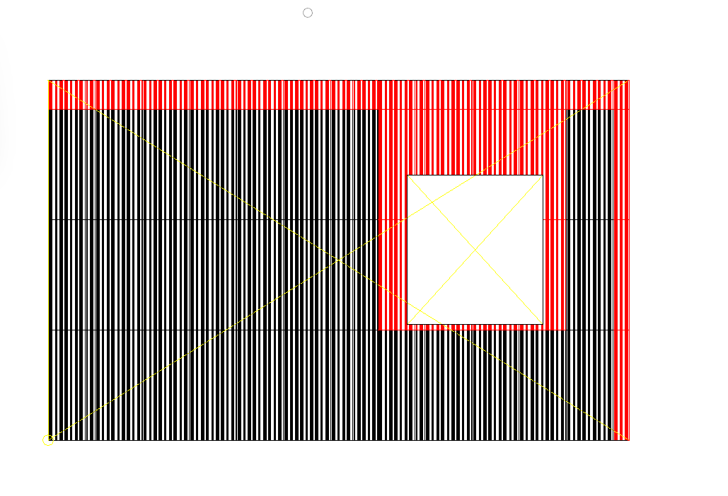

4.这样我们就完成了对屋面板的开孔

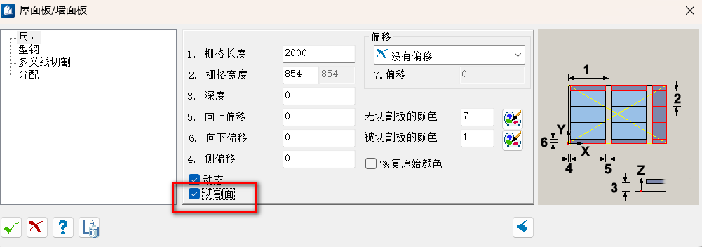

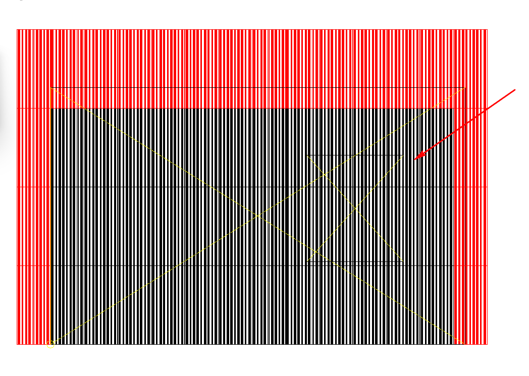

5.如果我们发现屋面板上没有生成孔洞,请检查是否在尺寸选项卡下勾选了“切割面”
屋 面 板 / 墙 面 板 × 尺 寸 偏 移 .. 型 钢 多 义 线 切 割 1. 栅 格 长 度 2000 入 没 有 偏 移 ........! " v 分 配 2. 栅 格 宽 度 854 854 7. 偏 移 0 1 下 3. 深 度 土 2 千 0 5. 向 上 偏 移 0 无 切 割 板 的 颜 色 7 6. 向 下 偏 移 0 被 切 割 板 的 颜 色 1 LY 6 片 4. 侧 偏 移 0 X 恢 复 原 始 颜 色 4 5 Z √ 动 초 切 割 面 3 √ × ?
6.如果勾选将会显示开孔效果,如果不勾选则只显示开孔的构造线.

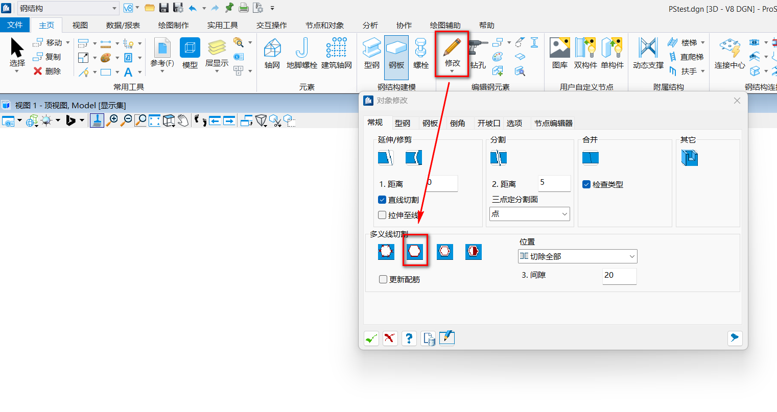

方法2:直接使用编辑刚元素中的“修改”命令
1.同样的,首先我们先放置开孔轮廓
2.点击“修改”命令,并选择多义线切割方式即可,具体操作可以参考Bentley 中文技术资料库 - 技术资料库 - 编辑工具简介 - Communities
钢 结 构 v8 ▼ PStest.dgn [3D - V8 DGN] - ProS 文 件 主 页 视 图 数 据 / 报 表 绘 图 制 作 实 用 工 具 交 互 操 作 节 点 和 对 象 分 析 协 作 绘 图 辅 助 帮 助 移 动 ▼ ▼ T.C J 阁 楼 梯 ▼ ▼ Doc 选 择 □ 复 制 ▼ 目 直 爬 梯 × 删 除 参 考 (F) 模 型 层 显 示 ▼ ▼ A 轴 网 地 脚 螺 栓 建 筑 轴 网 型 钢 钢 板 螺 栓 修 改 年 上 子 图 库 双 构 件 单 构 件 动 态 支 撑 ▼ ▶ 「 扶 手 ▼ 连 接 中 心 常 用 工 具 元 素 钢 结 构 建 模 编 辑 钢 元 素 用 户 自 定 义 节 点 附 属 结 构 钢 结 构 连 视 图 1- 顶 视 图 ,Model [ 显 示 集 ] 对 象 修 改 × O ........ + 常 规 型 钢 钢 板 倒 角 开 坡 [ | 选 项 节 点 编 辑 器 延 伸 / 修 剪 分 割 合 并 其 它 1. 距 离 0 2. 距 离 5 检 查 类 型 √ 直 线 切 割 三 点 定 分 割 面 拉 伸 至 线 点 多 义 线 切 割 位 置 □□ 切 除 全 部 √ 更 新 配 筋 3. 间 隙 20 9
