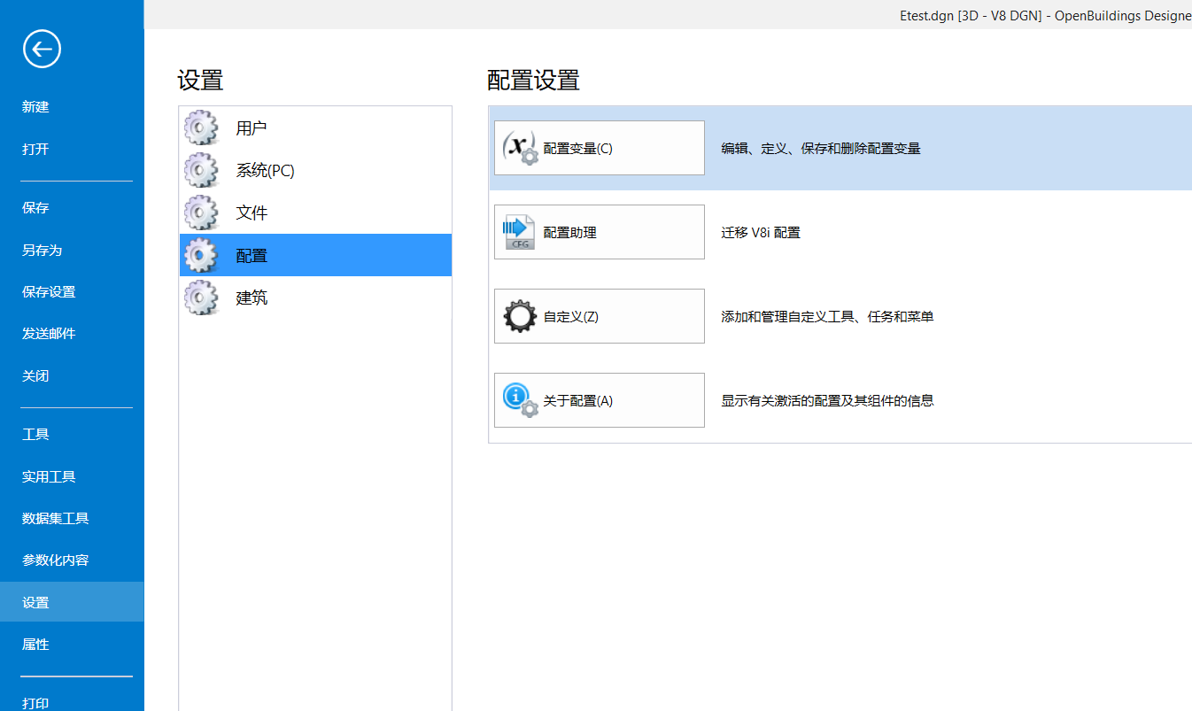

1.打开”文件-设置-配置-配置变量“窗口,

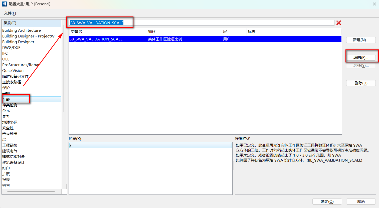

2.在窗口左侧选择全部,并在搜索框内输入“BB_SWA_VALIDATION_SCALE”并选中
4.在右侧点击“编辑”按钮

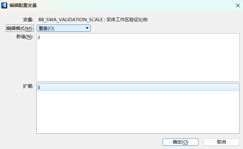

5.在弹出的窗口的“新值”中输入“3”并点击确定

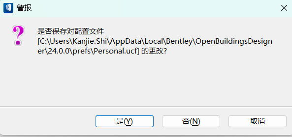

6.在弹出的提醒中点击“是”,即可完成对实体工作区域的扩大。

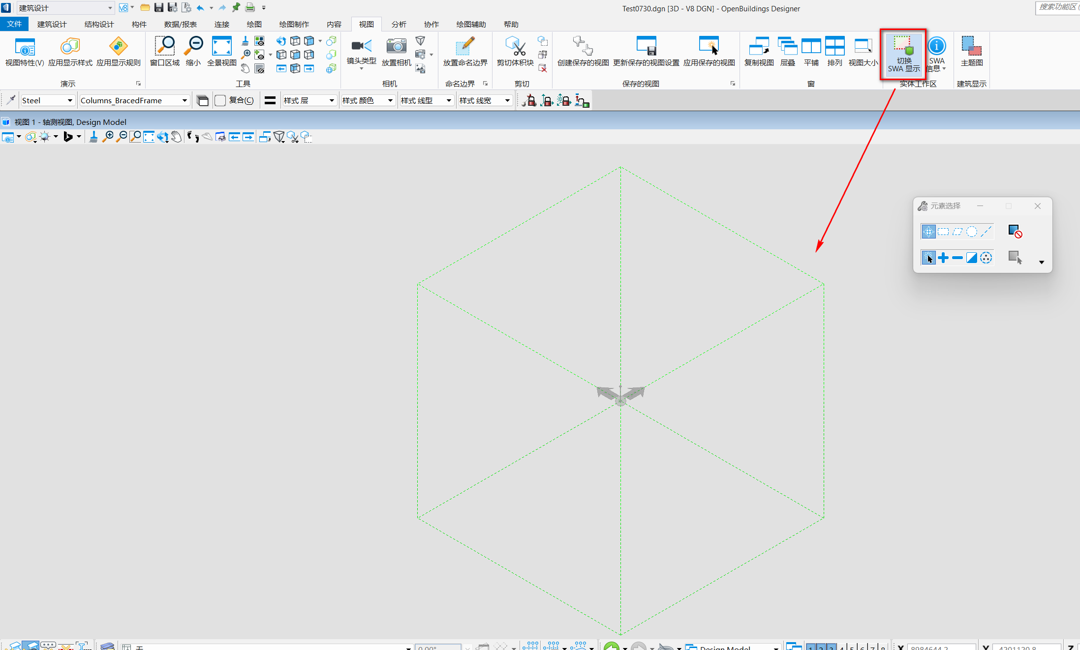

7.我们可以通过点击“切换SWA显示”来查看当前范围。
