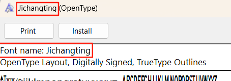

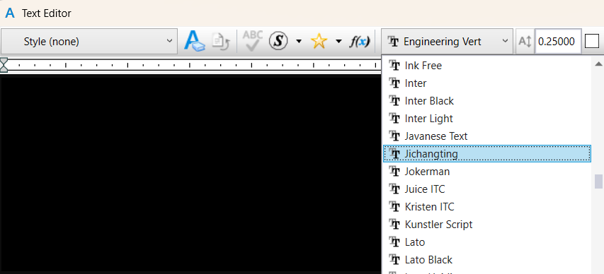

首先软件加载的字体的名称和字体的文件名可以不同,打开字体文件后可以看到字体的名称。如果在软件里按字体的文件名去找字体是找不到的。

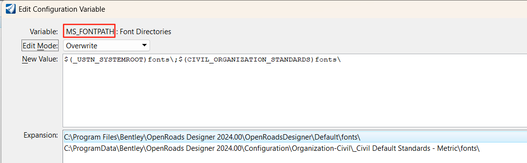

其次,字体文件的位置。OpenRoads Designer 会在 Windows 系统字体目录(% SYSTEMROOT%\Fonts)和配置变量 MS_FONTPATH 所指定的目录中搜索 TrueType 字体。一般而言就是 C:\Windows\Fonts 以及下图显示的路径里。
