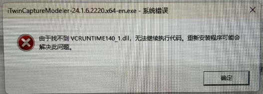

安装iTwin Capture Modeler时弹出报错“找不到VCRUNTIME40_1.dll”,具体错误参考下面截图:

因为iTwinCaptureModeler安装的时候,是需要基于一些基本的Windows组件的,如VC++ redistributable,上面报错的VCRUNTIME140_1.dll正是包含在2015-2022 VC++ redistributable包中。
如果客户电脑中缺少此微软组件,安装程序不会执行。
所以,解决方案就是手动装一下vc_redist.x64.exe和vc_redist.x86.exe 组件,可直接下载附件使用。后续如需要更高版本,请自行到微软官网下载:
https://learn.microsoft.com/en-us/cpp/windows/latest-supported-vc-redist
装好之后,再执行安装程序进行安装,就可以顺利进行。
