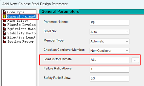

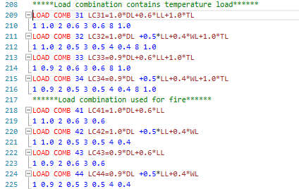

二、防火设计核心操作步骤
Step1:创建防火设计专用荷载组合
规范依据:按《建筑钢结构防火技术规范》(GB51249-2017)第 3.2.2 条,需区分含温度荷载与不含温度荷载的组合,并计入结构重要性系数。
重要性系数处理:
案例组合示例(结构重要性系数 γ=1.0):
Step2:指定构件类型与规范参数

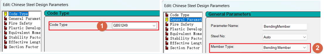

  1. 进入中国钢结构设计模块,选择 GB51249 规范;
  2. 按构件功能定义类型(柱、梁、轴力构件,框架梁和框架柱等),不同类型对应差异化验算逻辑:
3.对于不同的构件类型,应该设置对应的验算组合。

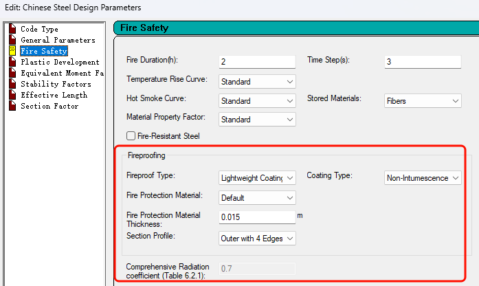

Step3:配置防火设计基础参数

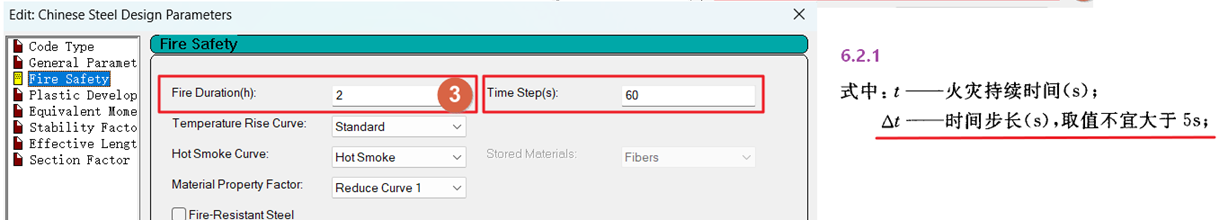

  1. 耐火极限设定:按建筑功能区设置构件耐火时间(如柱 2.0h、梁 1.5h);
  2. 升温曲线参数:
    • 软件默认生成 GB51249-2017 第 6.1 节规定的室内火灾升温曲线(热烟气温度Tg与时间t的关系);
    • 支持自定义时间步长(建议≤5s,确保温度场计算精度);
Step4:选择防火保护形式
  1. 无保护:仅适用于耐火极限≤0.5h 的构件;
  2. 轻质保护:可选软件内置参数(如等效热阻、热传导系数);
    • 膨胀型:厚度通常 2-7mm,高温时膨胀形成隔热层;
    • 非膨胀型:厚度 5-50mm,靠材料本身隔热。
  1. 自定义材料:需输入保护层厚度、热阻等参数。

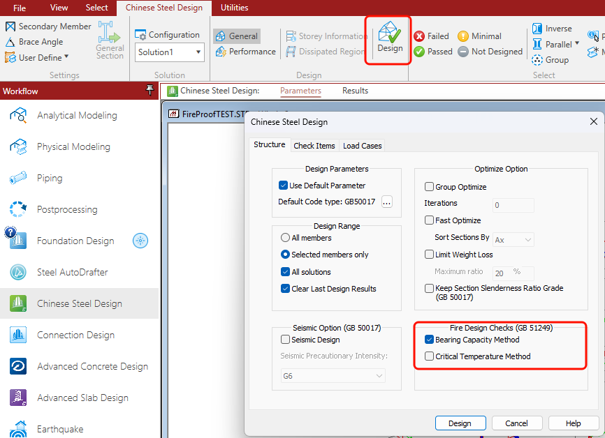

Step5:执行防火设计验算
  1. 点击Design按钮,选择验算方法:
    • 承载力法:校验Rd>=SmRd为高温下承载力,Sm为荷载效应);
    • 临界温度法:校验Td>=TmTd为临界温度,Tm为构件实际温度);
  2. 软件自动计算:
    • 钢材高温强度折减(按 GB51249-2017 第 5.1 节);
    • 构件温度场分布与热传递过程(考虑保护层厚度与热阻)。

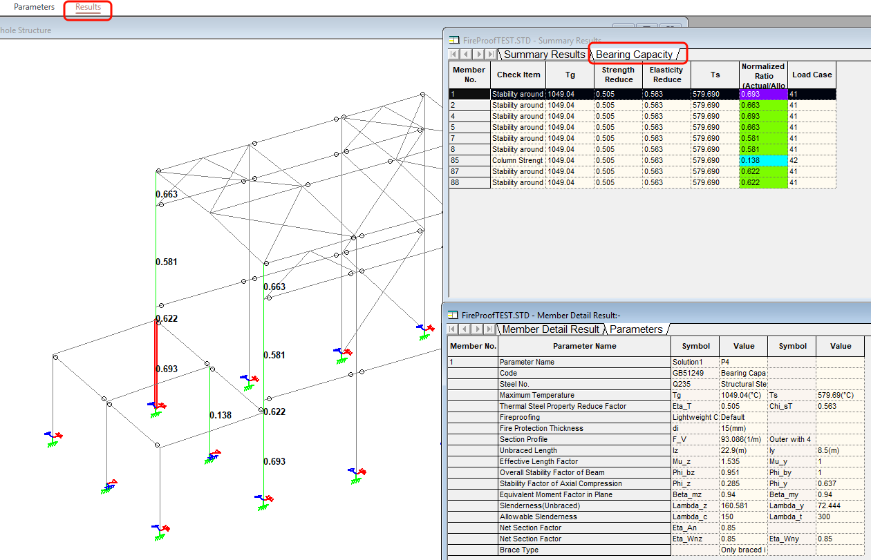

Step6:结果分析与优化
  1. 结果查看:
    • 构件耐火验算状态(通过 / 不通过);
    • 温度 - 时间曲线、承载力折减系数等详细数据;
  2. 优化策略:
    • 不满足时增加防火保护层厚度;
    • 更换高耐火性能材料(如耐火钢);
    • 调整荷载组合或结构布置。
