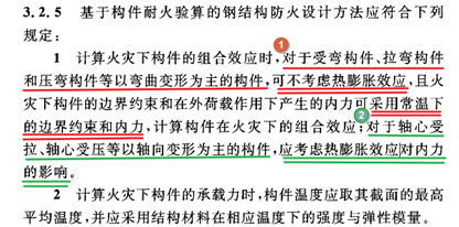

根据《防火规范》条文3.2.5条,可知,对于受弯,拉弯和压弯构件等以弯曲变形为主的构件,可以采用不考虑温度荷载的组合;而对于轴心受拉,轴向受压等以轴向变形为主的构件,应该采用考虑温度荷载的组合;

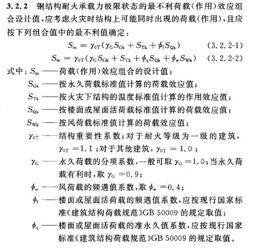

而用于防火设计的组合可以根据《防火规范》中3.2.2条进行设置:

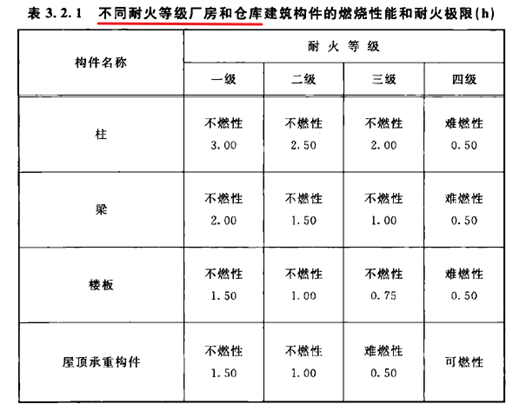

依据《建筑设计防火规范》(GB50016)确定建筑物耐火等级,例如:
- 厂房 / 仓库耐火一级建筑需乘以重要性系数 1.1;
- 不同功能区域(如疏散通道、设备间)需差异化设定耐火极限。

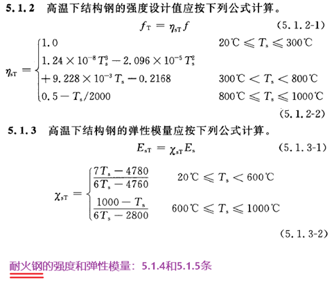

2.材料高温性能折减机制
- 普通钢材:按 GB51249-2017 第 5.1.2/5.1.3 条折减强度与弹性模量;
- 耐火钢材:按第 5.1.4/5.1.5 条执行专属折减规则。

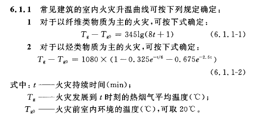

3.火灾升温曲线生成

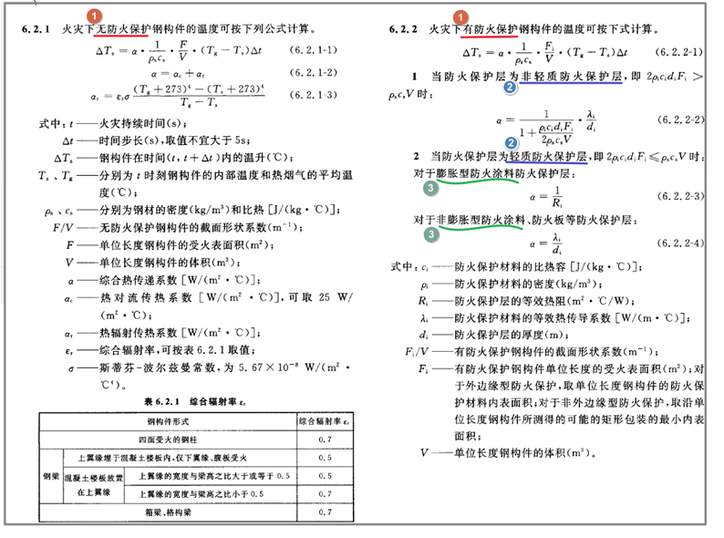

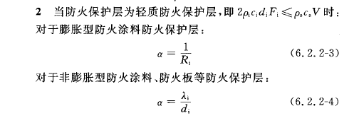

- 软件自动按 GB51249-2017 第 6.1 节生成室内火灾升温曲线,关联热烟气平均温度Tg与火灾持续时间t;
- 基于第 6.2.1/6.2.2 条计算构件实际最高温度Ts或者Tm。

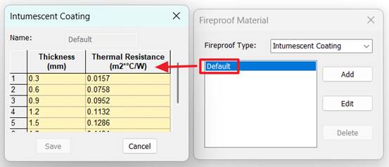

4.热传递参数智能匹配
- 防火保护层参数:根据用户选择的防火材料类型(如厚型防火涂料、混凝土包覆),自动调用软件内置的等效热阻与等效热传导系数默认值;

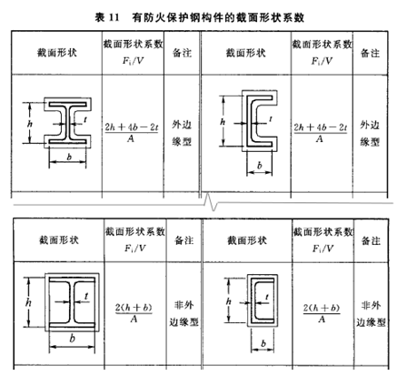

- 截面形状系数:按规范条文说明表 9 / 表 11,结合构件截面形状(H 型、箱型、圆管等)智能计算。

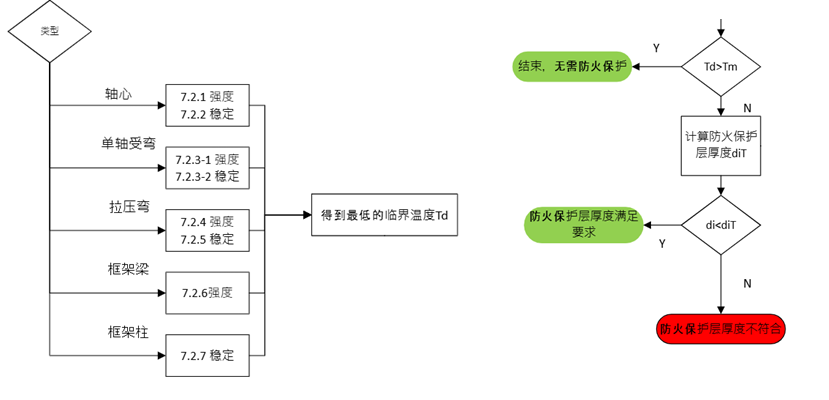

2.临界温度法验算步骤
- 由Tg推导构件实际最高温度Tm;
- 根据构件类型(受弯、受压等)确定临界温度Td;
- 校验Td>=Tm,不满足时按第 7.2.8 条设计防火保护层厚度。
