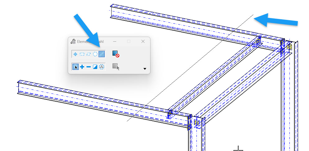

Dafür zuerst eine Linie eine Smartline oder ein Rechteck für die Begrenzung zeichnen.
Für dieses Beispiel am besten auch in der Elementauswahl die Auswahl von Punkt auf Linie umstellen.

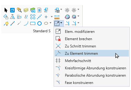

Dann aus der Werkzeuggruppe Standard den Befehl zu Element trimmen starten.

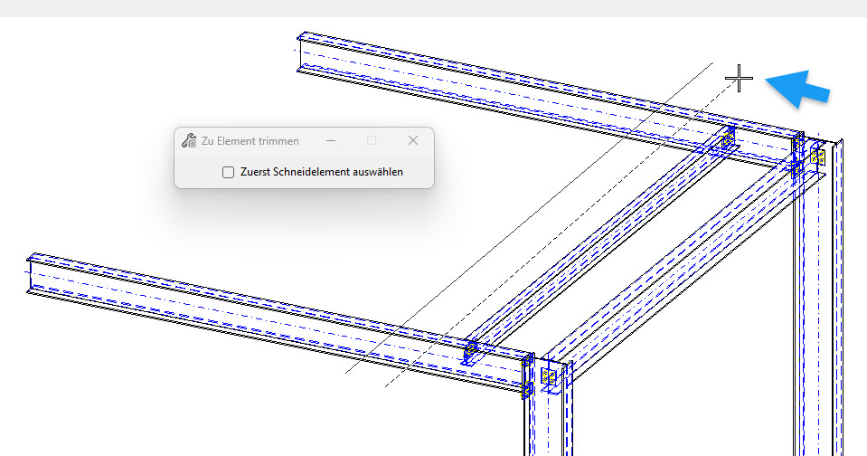

Nun zuerst über die Linienauswahl die Linien auswählen, die abgeschnitten werden sollen und zwar in dem Bereich der erhalten bleibt.
Danach die Linie, die die Begrenzungslinie darstellt, anklicken.
Als letztes dann noch die Begrenzungslinie löschen.
Und der Vorgang des Drimmens ist damit abgeschlossen.
