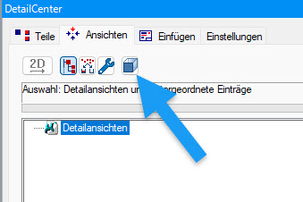

Als Vorbereitung im Modell schon in die gewünschte Ansicht wechseln.
Im Detailcenter auf der Registerkarte Ansichten den rechten Button in der Werkzeugeiste für die manuelle Ansicht klicken.
Hier als erstes einen gewünschten Detailstil einstellen, nach dessen Vorgaben die manuelle Ansicht erstellt werden soll.

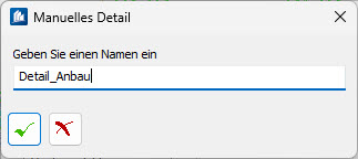

Dann auf manuelles Detail klicken und dem Detail einen Namen geben.
Nach Bestätigung auf den Ok Button die Aufforderung unten links im Programm beachten.

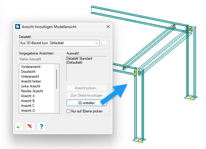

Zuerst einen Rechtsklick für die Übernahme der aktuellen Ansicht. Dann die gewünschten Bauteile auswählen und mit einem Linksklick bestätigen.
Nun öffnet sich ein neues Fenster mit der gewünschten Ansicht.
Hier können nicht gewünschte Objekte gelöscht werden. Außerdem gewünschte Positionsfahnen und Bemaßungen anbringen.
Wenn diese Vorbereitungen abgeschlossen sind, im Fenster manuelles Detail den Button für 2D erstellen klicken.
Nun wird die Ansicht gemäß den Detailseinstellungen erzeugt.

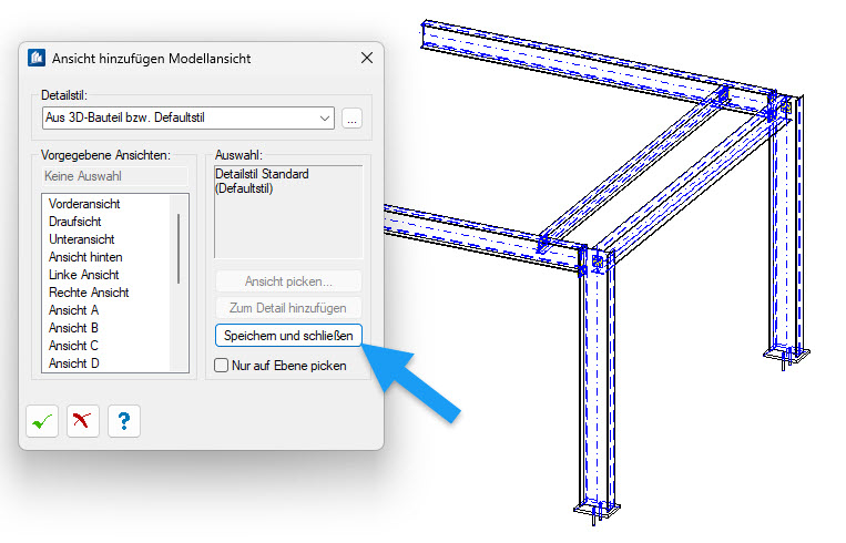

Sollen noch Objekte gescnhitten werden, dann in zwei Schritten vorgehen.
Im ersten die zu schneidenden Objekte auflösen:
https://bentleysystems.service-now.com/community?id=kb_article_view&sysparm_article=KB0043170
Und im zweiten Schritt, Linienüberstände trimmen:
https://bentleysystems.service-now.com/community?id=kb_article_view&sysparm_article=KB0046371
Als letztes auf Speichern und schließen gehen um die Erstellung des manuellen Details abzuschließen.
