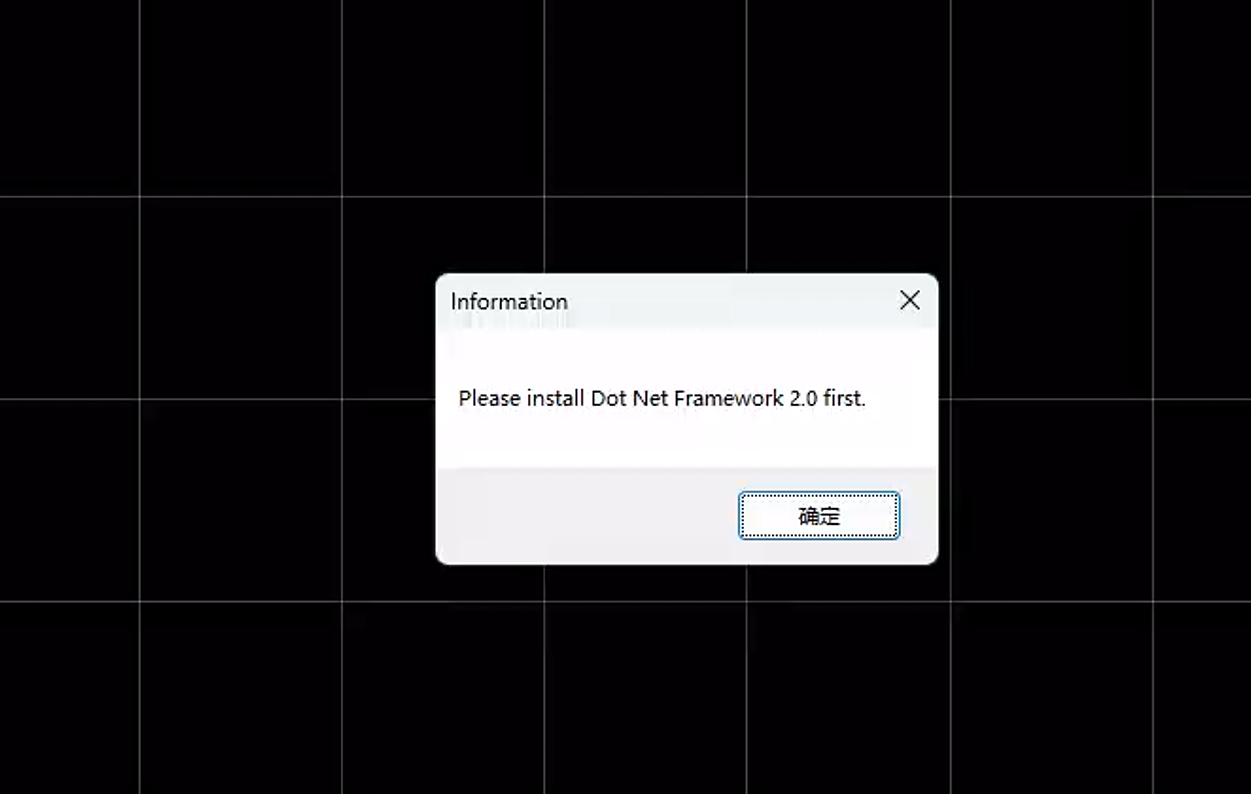

【问题概述】
Substation China打开图纸报错:Please install Dot Net Framework 2.0 first

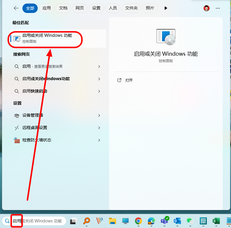

1.在开始菜单中输入“启用”,选择:启用或关闭Windows功能:

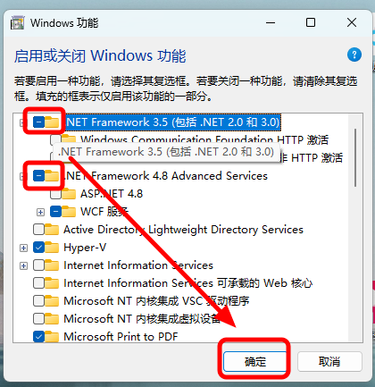

2.将这两个选项勾实,然后点击:“确定”:
此时Windows会自动下载安装.Net Framework 3.5相关程序并安装。
