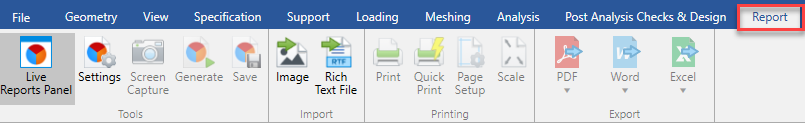

设计完成后,您可以生成报告。本文继续介绍包含在报告中的工具之外的其他内容以及保存报告的多种选项,工具部分可参考:()。 参考下面的截图:
导入
a. 图片
提供了导入外部图片并将其添加到报告的功能。您可以导入程序中支持的各种格式的外部图片。
b. 富文本文件
提供了导入外部报告或文件并将其添加到报告的功能。

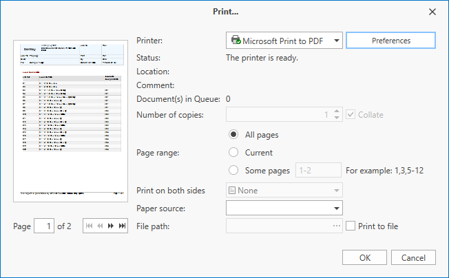

打印
a. 打印
已生成的报告可以使用下方屏幕上的打印设置进行打印。
b. 快速打印
这是将报告转换为.pdf 格式的快捷方式。您可以使用此按钮一键将报告保存为.pdf 格式。

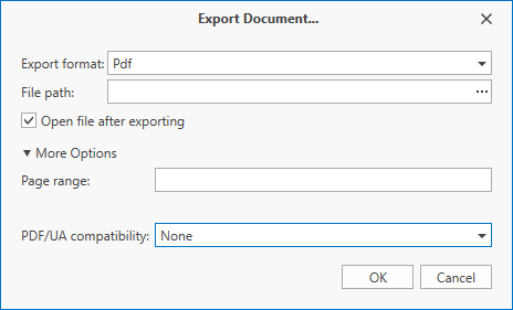

a. PDF
您可以使用此按钮将报告保存为.pdf 格式。
导出文档:
点击 “更多选项” 按钮,获取将报告保存为.pdf 格式所需的各种设置。更多详情参考下面的截图。

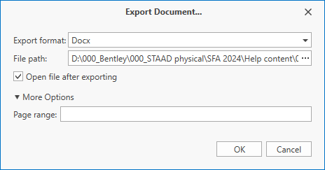

b. Word
你可以使用此按钮将报告保存为.docx 格式,或者直接通过电子邮件发送保存为.docx 格式的报告。
导出文档:
点击 “更多选项” 按钮,获取将报告保存为.docx 格式所需的各种设置。

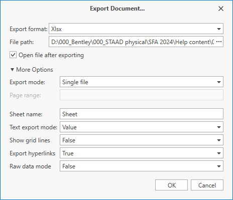

c. Excel
您可以使用此按钮将报告保存为.xlsx 格式,或者通过电子邮件发送保存为.xlsx 格式的报告。
导出文档:
点击 “更多选项” 按钮,获取将报告保存为.xlsx 格式所需的各种设置。更多详情参考下面的截图。

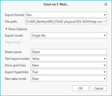

通过电子邮件发送:
报告可以保存为.xlsx 格式并直接通过电子邮件发送。点击 “更多选项” 按钮,获取发送报告所需的各种设置。更多详情参考下面的截图。
注意:使用 “通过电子邮件发送” 选项时,您可以从 “导出格式” 字段更改文件的格式。
