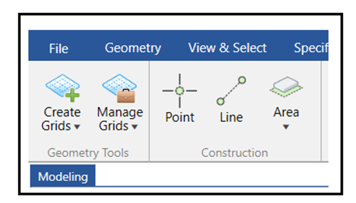

SFA(结构基础分析软件)提供点、线、面作为构造对象。用户可通过顶部功能区的 “工具”->“构造” 来创建这些对象。用户可以创建点、线、面,并将它们用于不同用途,如施加荷载、创建筏板边界、区域、洞口等。
a) 点
i) 创建点

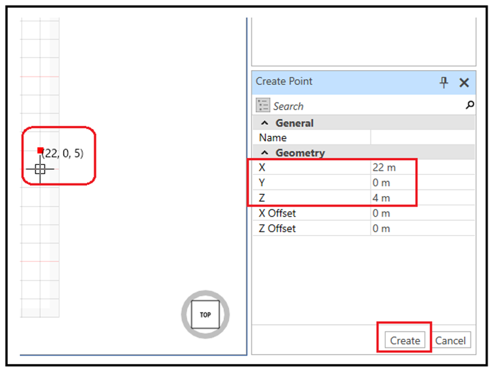

进入顶部功能区的 “工具” 选项。在 “构造” 下,有 “点” “线” “面” 三个选项。点击 “点”,会弹出 “创建点” 页面。用户可以在建模区域点击选择一个点,也可以输入坐标来生成一个点。如果选中了某个点,坐标会自动更新到表格中。点击 “创建” 按钮执行生成操作。

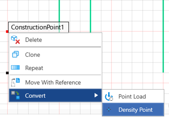

构造点可用作点荷载的作用点或密度点(用于网格修改)。选中一个点,右键点击并选择 “转换” 选项,根据需要选择 “点荷载” 或 “密度点”。
此外,还提供 “复制”“重复”“拉伸” 和 “移动” 等不同的修改选项。

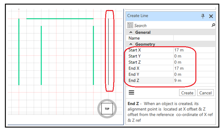

从 “工具” 的 “构造” 中选择 “线”,会弹出 “创建线” 页面。可以在该页面输入起点和终点的坐标,也可以在建模区域点击选取起点和终点(如果通过点击选择了起点和终点,该页面会自动更新坐标)。点击 “创建” 按钮生成线。

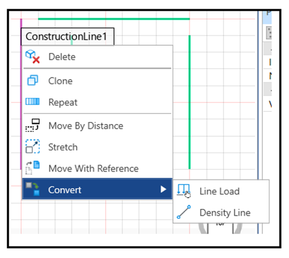

构造线可用于施加线荷载或作为密度线(用于网格修改)。选中一条线,右键点击并选择 “转换” 选项,根据需要选择 “线荷载” 或 “密度线”。

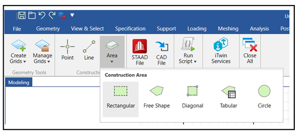

点击 “构造” 下的 “面” 图标,有五个选项可供选择:“矩形”“自由形状”“对角线”“表格” 和 “圆形”。你可以选择任意选项在筏板上定义一个面。这些选项与筏板生成选项类似,在《筏板基础》文档中有详细说明。本文档仅简要介绍构造面对象的创建。
如果选择 “矩形” 选项,会弹出 “创建矩形面” 页面。您可以在该页面输入中心点坐标(或通过在筏板上鼠标点击选择)和面的尺寸,然后点击 “创建” 按钮完成密度面的创建。

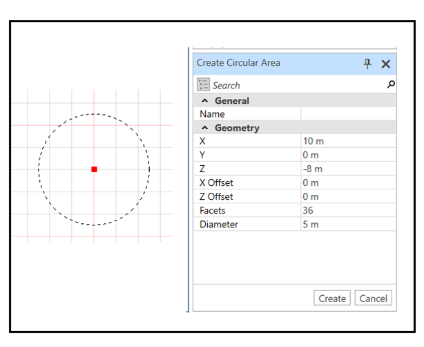

同样,在 “圆形” 选项中,中心点可以通过鼠标选择或在弹出的 “创建圆形面” 页面中输入坐标,输入直径,如有需要可输入 “X 或 Z 偏移”。

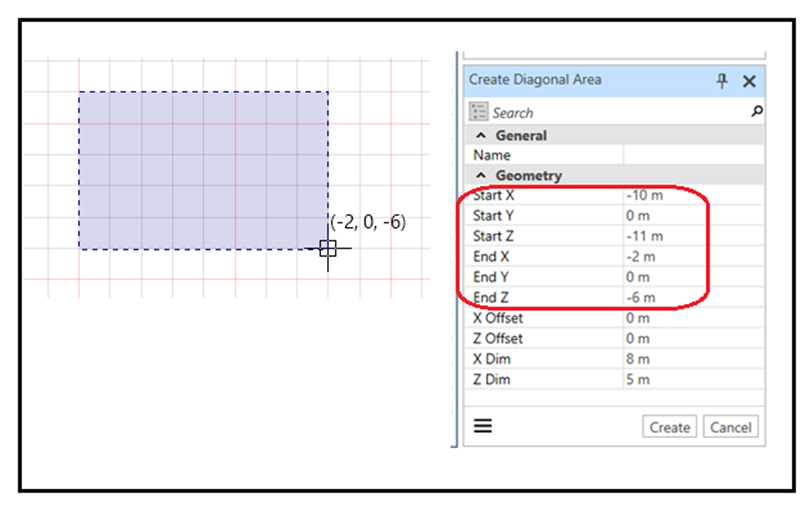

如果选择 “对角线” 选项,会弹出 “创建对角线面” 页面。通过选择起点和终点(可以在筏板上通过鼠标点击直接选择,也可以在 “创建对角线面” 页面中输入起点和终点坐标)来定义面,点击 “创建” 按钮完成面的创建。
另外两个选项是 “表格” 和 “自由形状”。在 “表格” 选项中,要定义密度面,用户可以在点击 “表格” 选项后弹出的 “创建表格面” 页面的表格中输入节点坐标。“自由形状” 选项允许通过鼠标点击依次选取点来定义面。

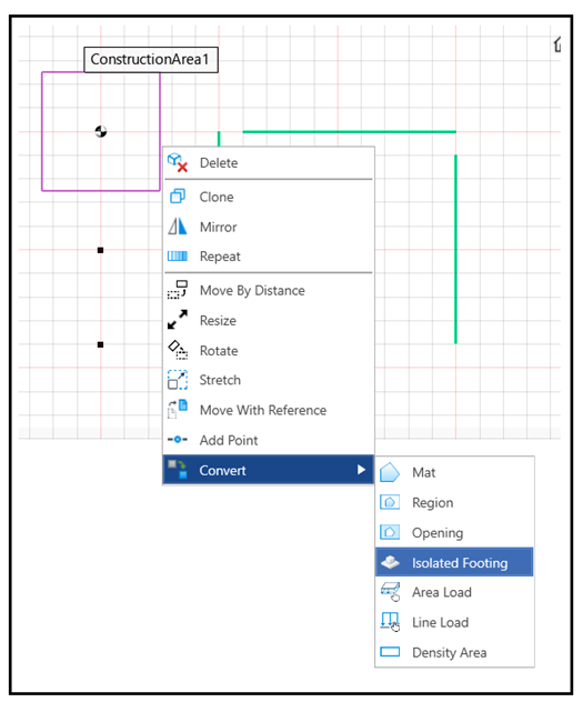

构造面可用于生成筏板、区域或洞口、独立基础、面荷载、线荷载(边界线上的多个线荷载)或用于网格修改的密度面。选中该面,右键点击并根据需要进行转换。
右键点击还提供复制、镜像、重复、移动、调整大小、旋转、拉伸、添加点等选项。
