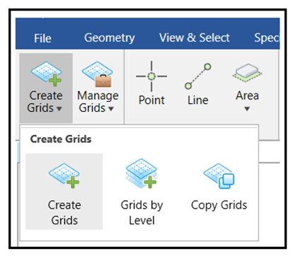

a) 创建网格
该功能帮助用户创建新的网格系统。点击此按钮时,会出现三个选项:

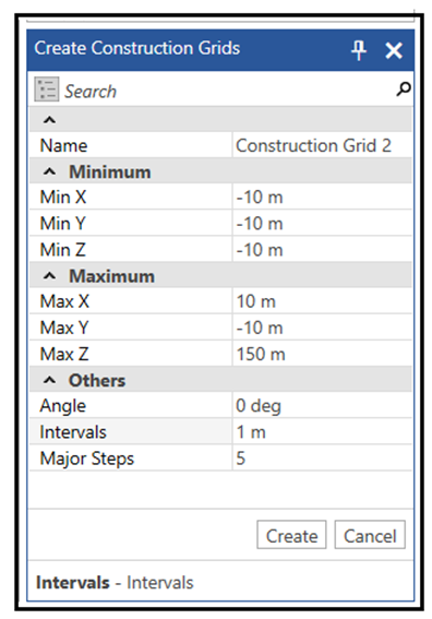

i) 创建网格

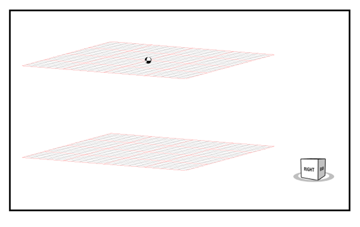

点击 “工具”->“几何工具”->“创建网格”->“创建网格”,会弹出一个名为 “创建构造网格” 的页面。输入 X、Y、Z 的最小和最大范围。如果需要,可以输入一个新名称。点击 “创建” 按钮生成新的网格系统。它还提供了生成一定角度的网格系统的选项。下图显示了在 Y=-10m 标高生成一个额外网格系统的输入,X范围为 -10m 至 10m,Z范围为 -10m 至10m。这将在 -10m 标高创建一个额外的网格。我们之前在 Y=0m 标高有一个网格,因此两个网格会如下图所示。通过这种方式,使用该工具可以在不同标高或同一标高生成多个网格。

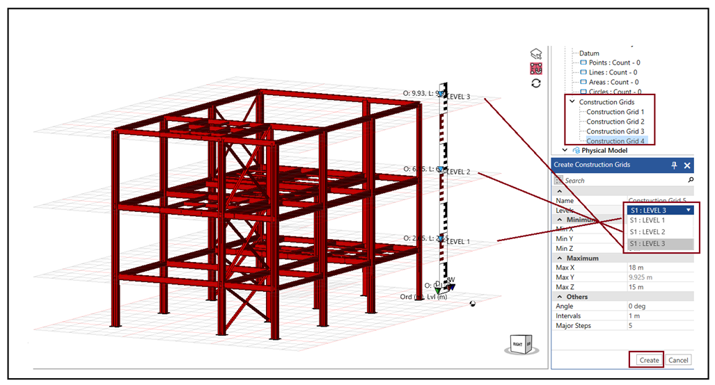

ii) 按标高创建网格
这是一种便捷地在不同标高创建多个网格的选项,且仅当不同标高存在对象时才可用。如果您的上部结构有不同的标高,那么此选项可能会很有用。
点击 “工具”->“几何工具”->“创建网格”->“按标高创建网格”,会弹出 “创建构造网格” 页面,并带有多个标高的选项。点击下拉箭头展开 “标高”,所有可用标高都会显示出来。在下图中,我们可以看到一个上部结构,其在地面标高之上还有三个标高,因此现在有三个新标高可用。点击选择每个标高,输入 X 和 Z 范围,然后点击 “创建” 按钮在该标高生成另一个网格。下图中利用这三个标高生成了三个额外的网格。

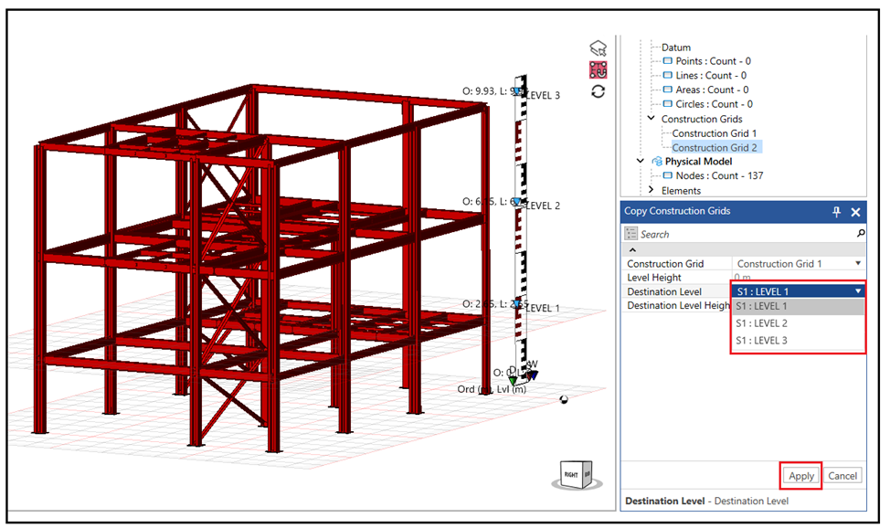

iii) 复制网格
这是一种便捷地将一个网格从一个标高复制到另一个标高的选项。与上一个选项类似,它也仅当不同标高存在对象时才可用。点击 “工具”->“几何工具”->“创建网格”->“复制网格”,会弹出 “复制构造网格” 页面。从 “构造网格” 下拉菜单中选择要复制的网格,通过点击 “目标标高” 下拉菜单并选择正确的标高,来确定要生成新网格的标高,点击 “应用” 按钮执行操作。在下图中,构造网格 1 被复制到目标标高 1,在一层标高生成了一个新的网格(构造网格 2)。

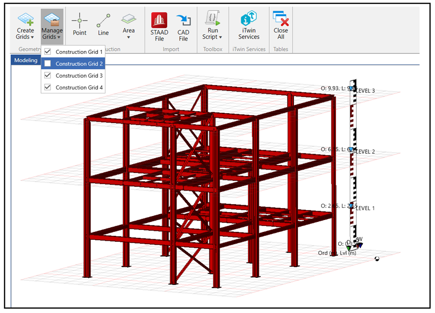

b) 管理网格
此功能帮助用户激活 / 停用任何网格。点击此按钮,会显示所有可用的网格。可以根据需要勾选或取消勾选任何网格。
在下图中,有四个可用网格 —— 构造网格 1、2、3 和 4。这里,一层标高的网格 2 被停用,因此在模型中不显示。

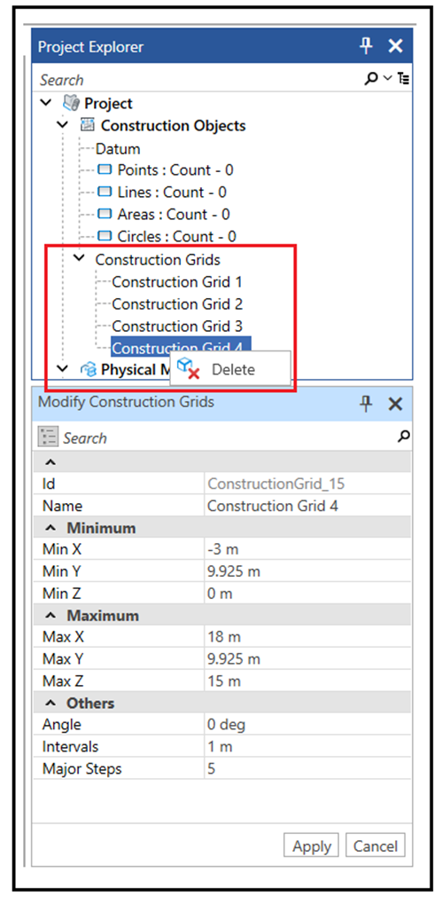

修改 / 删除网格
在 “项目浏览器” 页面,所有可用网格都显示在 “项目”->“构造对象”->“构造网格” 下。用户可以选择任何网格,右键点击并选择 “删除” 来删除该网格。当选中任何网格时,会弹出 “修改构造网格” 页面,在该页面可以进行任何必要的修改。
