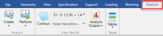

分析选项卡包含创建分析标准、对选定构件执行分析,还包括查看结果功能(可查看各类分析结果)。通过分析输出工具,可以打开为筏板分析生成的STAAD输出文件。
1.分析
a. 创建
b. 执行

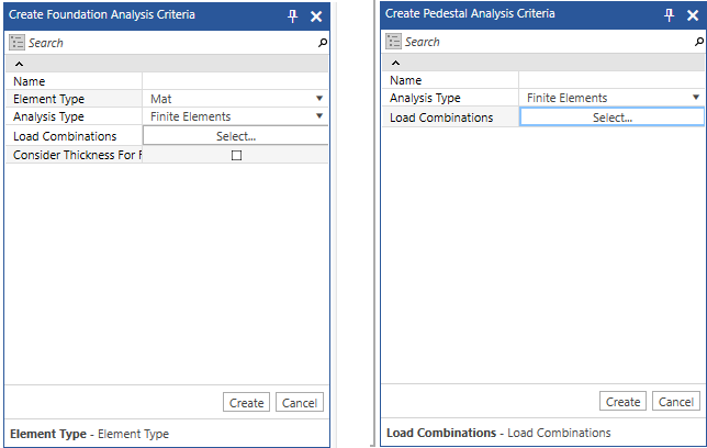

a. 创建 点击“分析”,将鼠标悬停在“创建”上,会显示“筏板”和“柱墩”两个选项。选择您想要为其创建分析标准的对象,打开“创建筏板/柱墩分析标准”窗口(如图所示)。
该窗口包含以下选项:
分析类型: 目前SFA(结构基础分析软件)支持线性静力分析方法。在未来版本中,将添加其他分析方法(如非线性分析或动力分析)。 独立基础和联合基础必须指定分析类型。如果文件中存在独立基础或联合基础,程序会提供为这些基础类型创建分析标准的选项。
对于筏板,可用的分析类型为有限元分析;而对于独立基础和联合基础,可用的分析类型包括刚性分析和有限元分析。

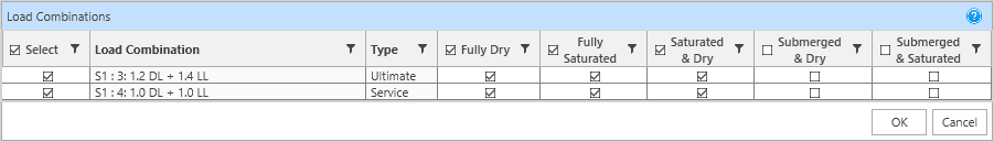

 荷载组合:  点击荷载组合栏中的“选择…”,会显示荷载组合窗口,其中列出了文件中所有的荷载组合。您可以选择要包含在特定分析中的荷载组合。默认情况下,所有组合都会被选中,但您可以取消勾选任意数量的组合。
基础的荷载组合模板
柱墩的荷载组合模板 -

考虑力传递时的厚度影响: 如果勾选此选项,程序会计算由侧向荷载产生的附加弯矩,并在分析中予以考虑。
侧向荷载产生的附加弯矩 = 侧向荷载 × 筏板厚度
附加弯矩Mx和Mz(或My)将相对于整体X轴和Z轴(或Y轴)计算,并添加到相应的Mx和Mz(或My)弯矩中。

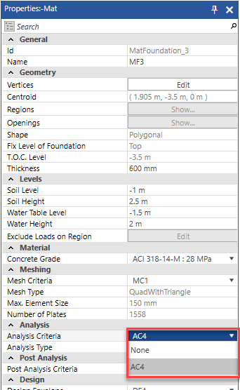

分配标准
用户可以在一个文件中创建多个筏板和多个分析标准,也可以为所有筏板分配同一个分析标准,或为每个筏板分配单独的分析标准。执行分析前,务必完成分析标准的分配:先选中要分配分析标准的一个或多个筏板,打开“属性-筏板”窗口,在“分析标准”字段的下拉菜单中选择对应的标准即可。
此流程同样适用于独立基础和联合基础。
b. 执行
该选项包含两个选择:“选定对象”和“全部”。
您可以选中一个或多个筏板,点击“选定对象”,程序会对选中的筏板执行分析;若点击“全部”,程序会对文件中所有筏板执行分析。
