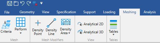

网格划分选项卡下提供以下工具:
1.网格:
a. 标准
b. 执行

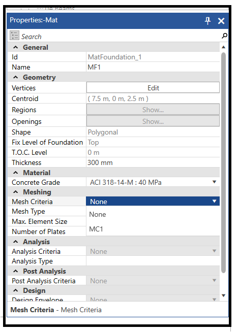

a. 标准: 第一步是定义网格划分标准。点击“标准”按钮,显示“创建网格标准”窗口。
选择网格类型:四边形、三角形或四边形与三角形混合。四边形网格主要由四边形单元组成,但必要时也会包含一些三角形单元。
最大单元尺寸是网格单元在任何方向上的最大长度。最大尺寸越小,网格越密集。请注意,根据筏板的几何形状,更密集的网格并不总是能带来更准确的结果,同时还会增加处理时间
优化级别可以在1到10之间,级别越高,网格越精确。
网格公差是网格引擎用于决定是否合并两个邻近节点的参数。较高的公差往往会促使邻近节点合并,从而减少节点之间的小间隙并简化模型。
指定标准
您可以创建多个网格划分标准,但每个筏板必须分配一个标准才能成功执行网格划分。点击筏板,在“属性:筏板”窗口中为其分配网格划分标准。

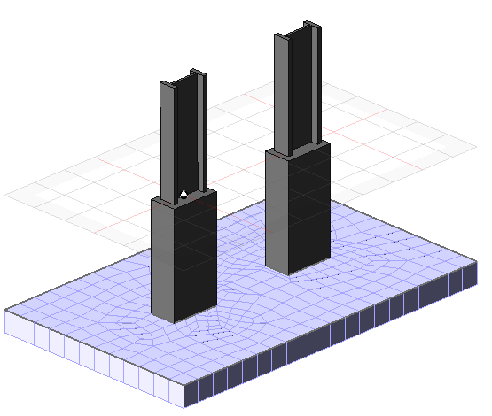

右键单击已分配网格划分标准的筏板,然后点击“执行网格划分”。或者,您可以点击菜单上的“网格划分”,将鼠标悬停在“执行”按钮上,然后点击“选定对象”或“全部”。“全部”允许您对所有可用的筏板进行网格划分。

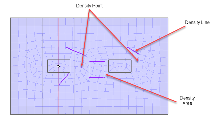

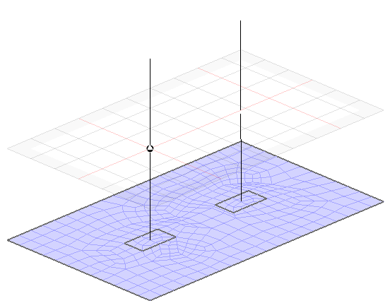

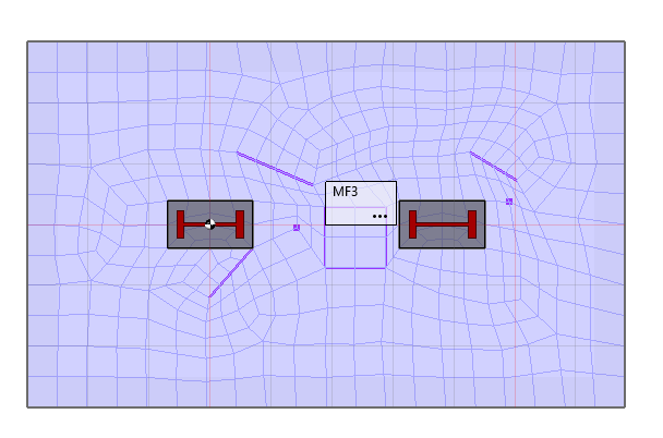

2. 网格修改器: 网格修改器有助于根据用户需求修改网格大小和形状。
可以在基础上添加密度点、密度线和密度区域来修改网格大小和形状。程序会参考这些修改器,调整网格大小和形状以更新网格。

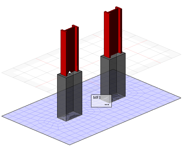

如果用户希望在局部获得更精细的网格以得到更精确的分析值,这些修改器会有所帮助。请参考下面显示带有修改器的筏板网格的截图。
执行网格划分后,网格更新如下:

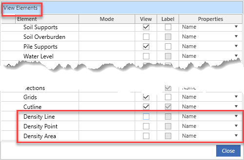

添加后,密度点、线和区域在单元上对用户可见。
用户可以使用“视图元素”选项卡隐藏这些修改器。
3. 视图 (分析性2D和3D视图): 可以在2D和3D视图中查看选定单元的网格。
2D视图
3D视图
