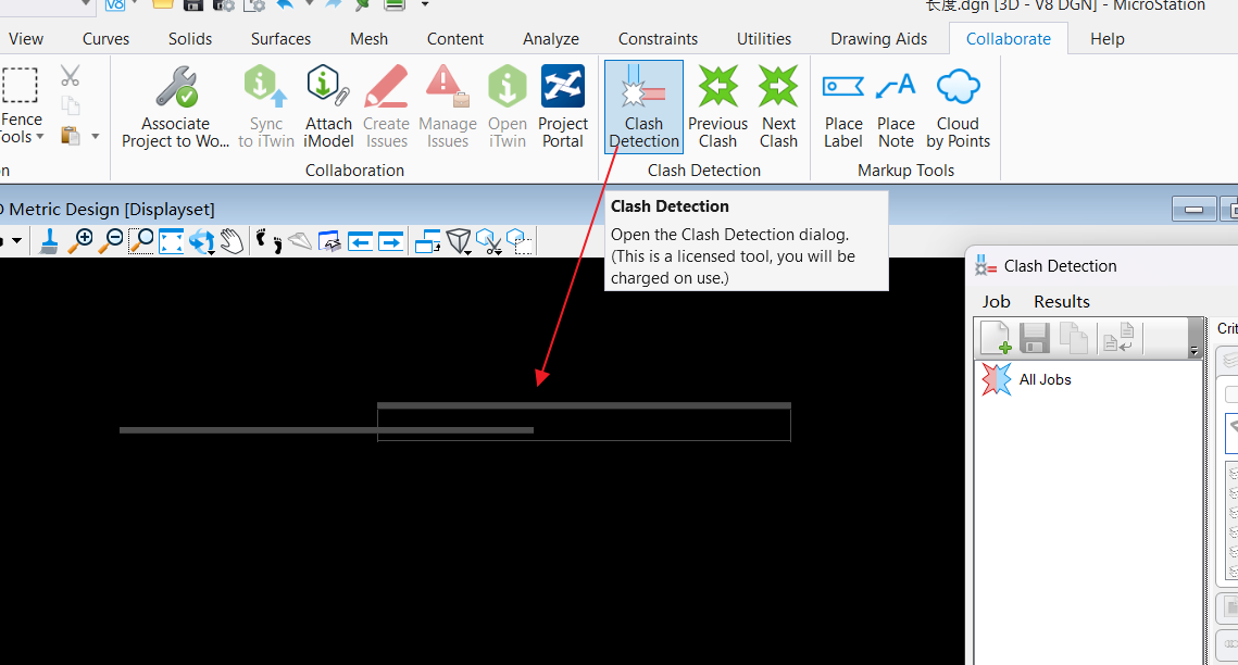

在设计模型中,有时会遇到这样的问题:点击了碰撞检测功能,却看不到碰撞位置的高亮显示。

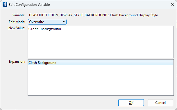

这个问题的根源在于一个配置变量的赋值错误,CLASHDETECTION_DISPLAY_STYLE_BACKGROUND。 当该变量的取值不正确时,碰撞检测结果就无法正常高亮显示在设计模型中。
想要解决这一问题,只需将此配置变量的数值正确设置为“Clash Background”(碰撞背景)。 完成设置后,重启软件,模型中的碰撞位置就会清晰高亮,方便用户快速定位并处理设计中的碰撞问题。
