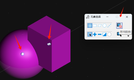

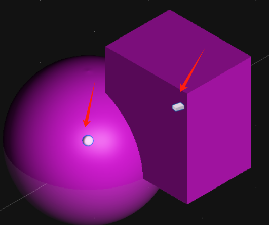

往常在建模过程中的剪切布尔等操作,都会在三维体型上形成一个小图标。换了电脑之后小图标不显示了,请问该如何调出来?
就是如图所示的小图标,该如何显示?
【原因及解决方法】
原因是将元素选择工具的“禁用图柄”打开了,点击一下这个图标,将其关上就好了:
