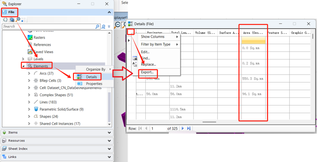

一个比较快速的得到模型中所有元素的表面积的方法是,通过Explorer工具(Drawing> Home> Primary卡片下):
打开Explorer对话框后,在第一个卡片File下,依次展开:文件名字> Model> Model名字> Elements,鼠标右键点击Elements,在弹出菜单中点击 Detail,然后会打开一个元素详细信息的窗口,这个列表中有Area这一列,如果一个元素带有Area表面积属性,就会列出表面积的值;然后鼠标右键点击左上角第一个cell,打开的弹出菜单中有Export菜单,点击后会将当前列表中的所有信息导入到一个外部的Excel中;
这样可以在Excel表中统计Area这一列的合计值,就可以得到当前模型中所有元素表面积的和。

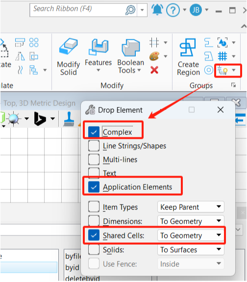

对于一些cell(单元)元素,统计不到表面积的情况,可以先进行如下处理,将cell打散成内部的子元素,然后再按照上述步骤统计Detail信息,就能得到内部子元素的表面积:

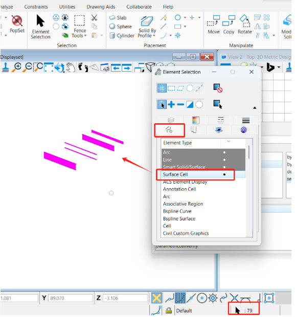

以Surface Cell为例:发现有Surface Cell类型的元素没能列出表面积,cell类型是单元,里面的子元素属性在统计时没被统计到,可以通过如下操作,先将Cell打散成Solid和Surface,然后就能去得到表面积了:
1. 使用元素选择工具,在Element Type卡片下选择Surface Cell,有79个元素被选中:
2. 然后使用Drop(打散工具),勾选如下三个选项,将cell打散成solid和surface,这样就可以统计出面积了:
