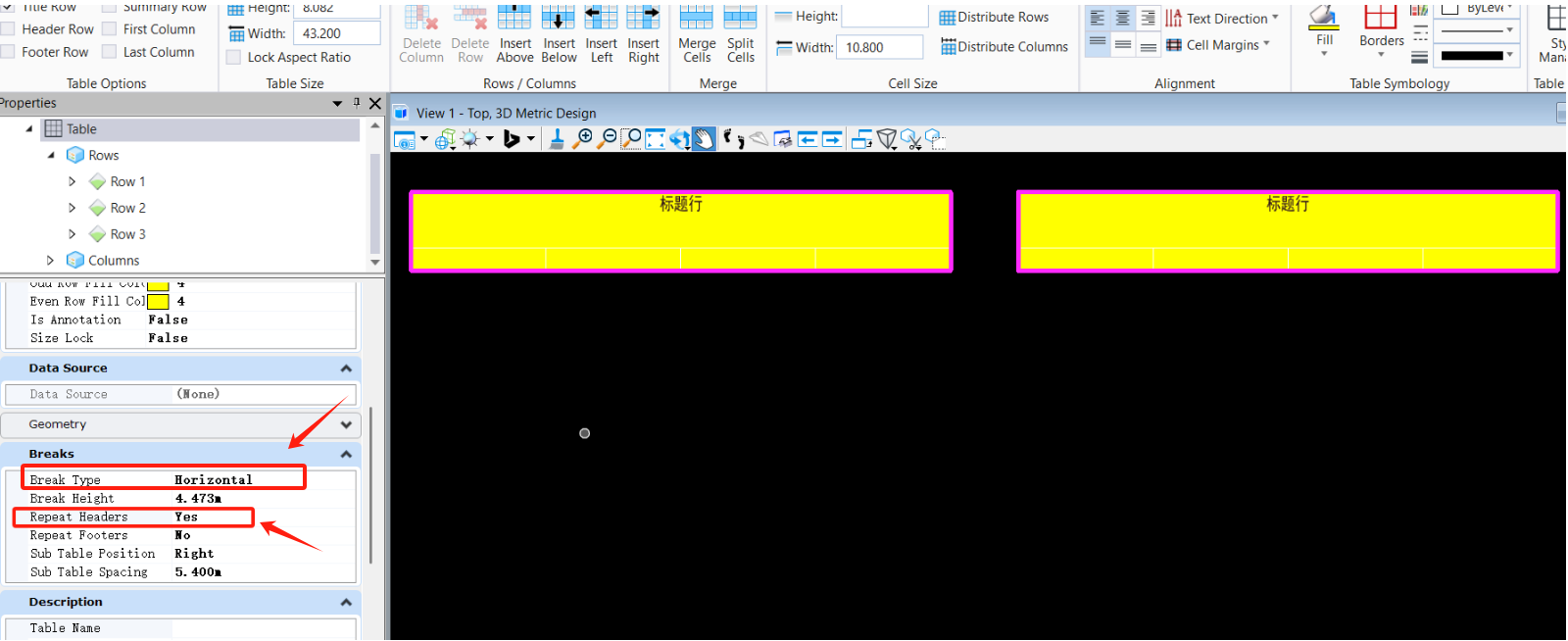

表格设置了Title Row,但是调整表格最大高度后使一个表格变成多个表格,希望表格调整最大行数变成多个表格后,每个表格都能有相同的标题行。
【解决方法】
点击表格(Table),把表格的属性窗口打开,在属性窗口中把这个Breaks打开,如果想水平方向拆分表格,就将Break Type设置成Horizontal,就可以水平拆分表格成多个表格;通过设置 Break Heigh就可以设置拆分后的表格的高度;
然后再把Repeat Headers设置成Yes,每个拆分的表格就都有相同的Title了:
