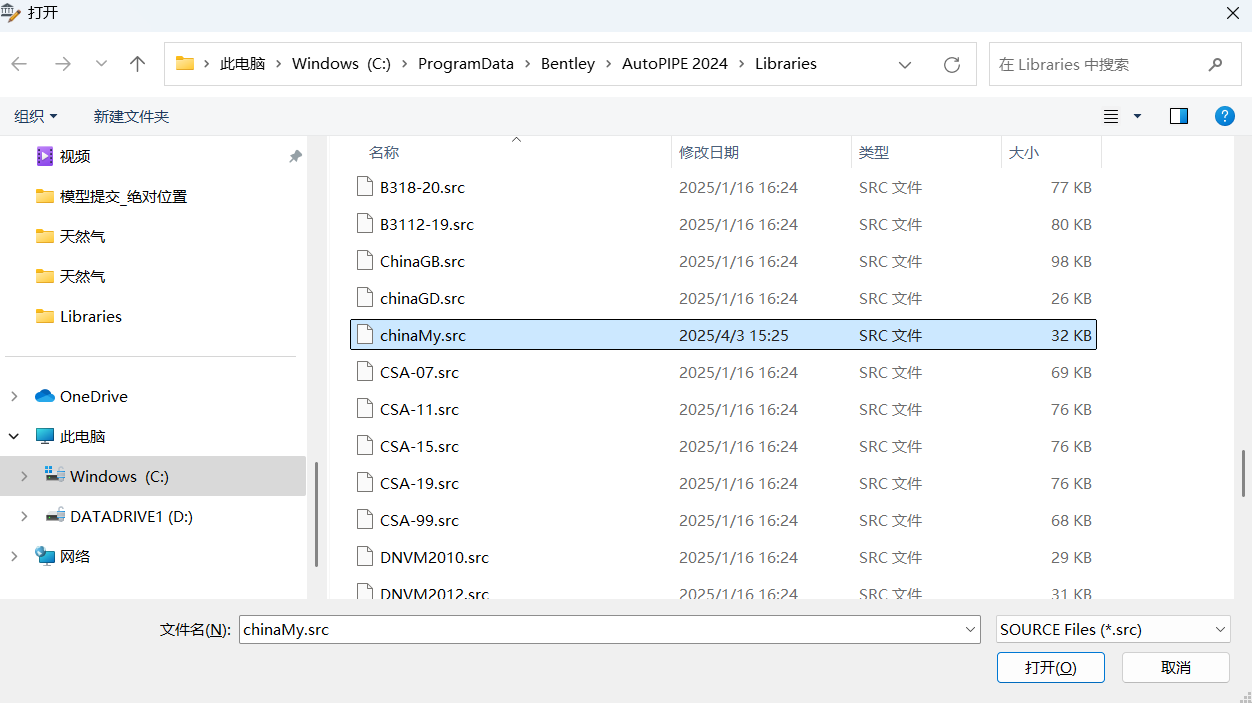

1.在如下路径下:C:\ProgramData\Bentley\AutoPIPE 2024\Libraries找到默认材料库位置,复制一个默认SCR文件,并将其命名为自己想要的名字。

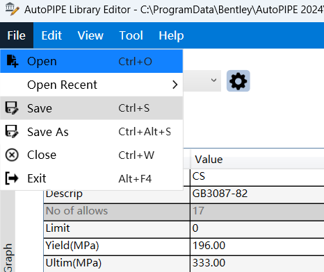

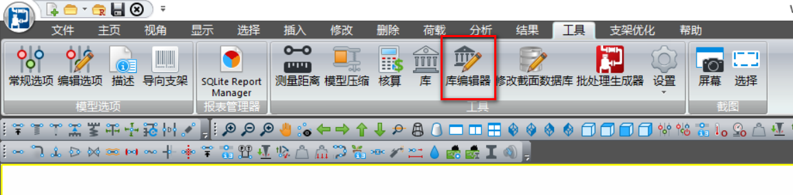

2.在AutoPIPE中点击工具选项卡下的“库编辑器”
3.在弹出的对话框中我们点击左上角“文件-打开”打开刚才复制的.SCR文件

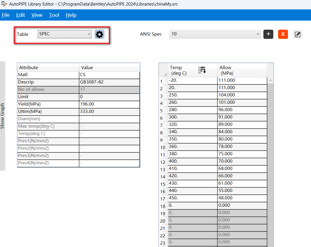

4.首先选择要添加增加的目录:材料、规格等,不同的目录的添加方式类似,这里以添加规格为例介绍添加流程
5.将“Table"切换至”SPEC"

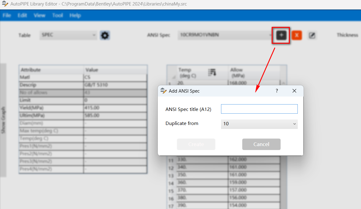

6.点击添加按钮新建材料规格名称,我们需要选择已有的规格作为模版进行创建。这里需要注意的是,规格名称尽量使用数字和字母组成,不要使用空格并不超过8个字符.

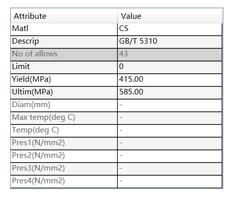

7.设置好规格名称之后,在左侧的表格中我们设置对应的属性值,包括材料、描述、允许行数、屈服强度、抗拉强度等。
这里需要注意的是,在材料中输入的值必须与目录MATL中的材料名保持一致,这样才能与对应的材料特性相关联(热膨胀系数、弹性模量..),屈服强度和抗拉强度我们根据相关标准规范添加即可。

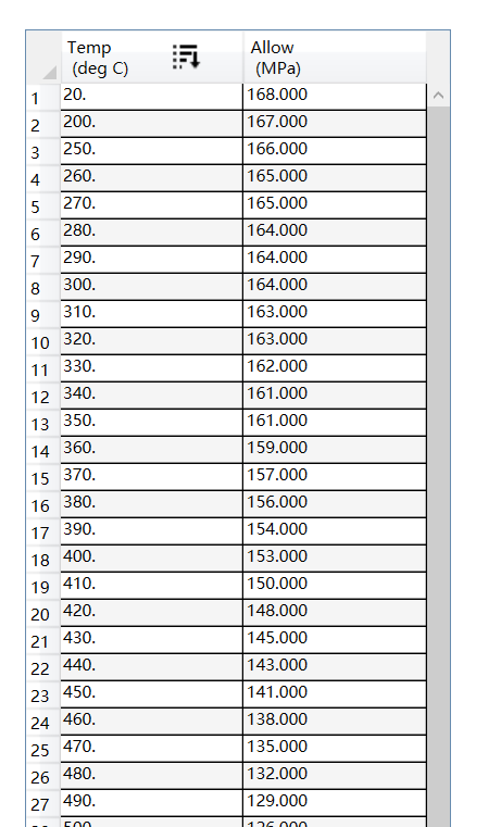

8.在右侧表格中,我们根据规范和标准添加温度范围以及对应的许用应力

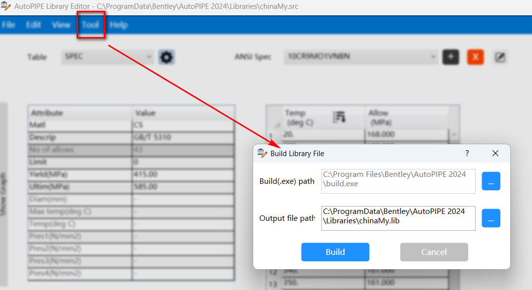

9.设置好以上所有参数后,我们点击对话框上侧的“Tool"在弹出的列表中点击 "Build Library File",再弹出的对话框中,保持默认路径不变,点击确认,将SRC文件编译为LIB文件。

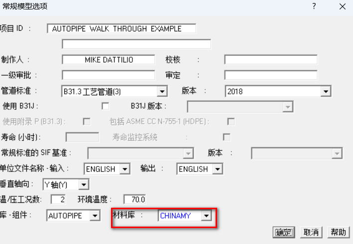

10.重启AutoPIPE,即可选用我们创建的新材料.
