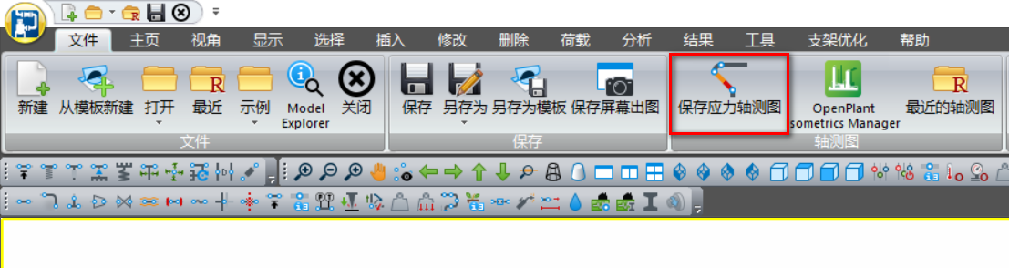

通常我们在保存应力轴侧图的时候,会弹出“AutoPIPE轴测图管理选项”,在此对话框中,我们有两种方法可以进行设置:

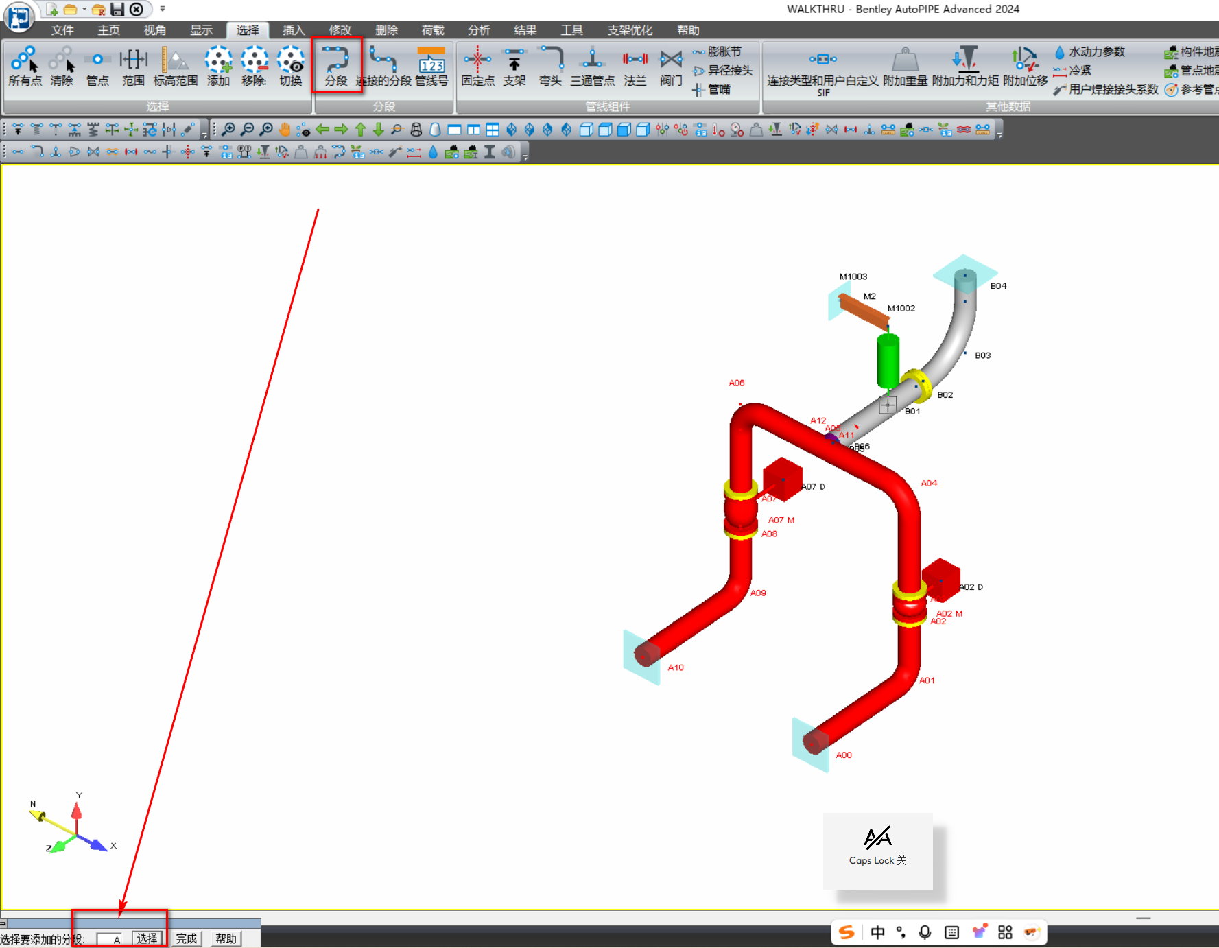

一、勾选“使用选择范围”
1.在当前模型中我们可以选中我们想要生成轴侧图的部分管线使其高亮,此处可以通过点击选择方式进行快速选择,例如选择”管段“。
2.选中之后点击保存应力轴测图。

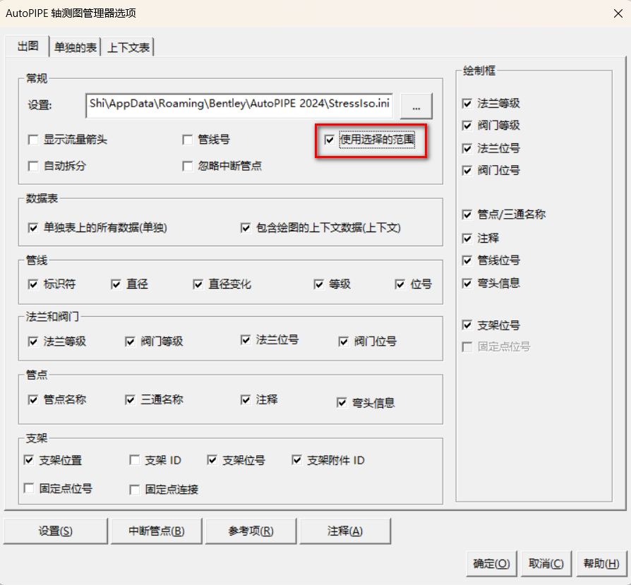

3.然后在“AutoPIPE轴测图管理选项”中勾选“使用选择范围”
点击确定生成轴测图即可

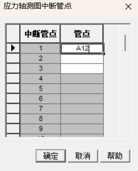

1.”中断管点“不需要先选中视图中的管线,点击”保存应力轴侧图“后在“AutoPIPE轴测图管理选项”中点击”中断管点“按钮。
2.在弹出的窗口中,我们输入中断点。
3.然后点击确,就会以此点为分割点,分别生成两个轴测图文件。
