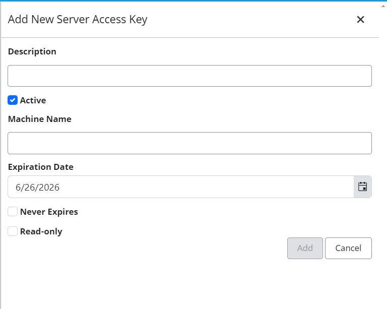

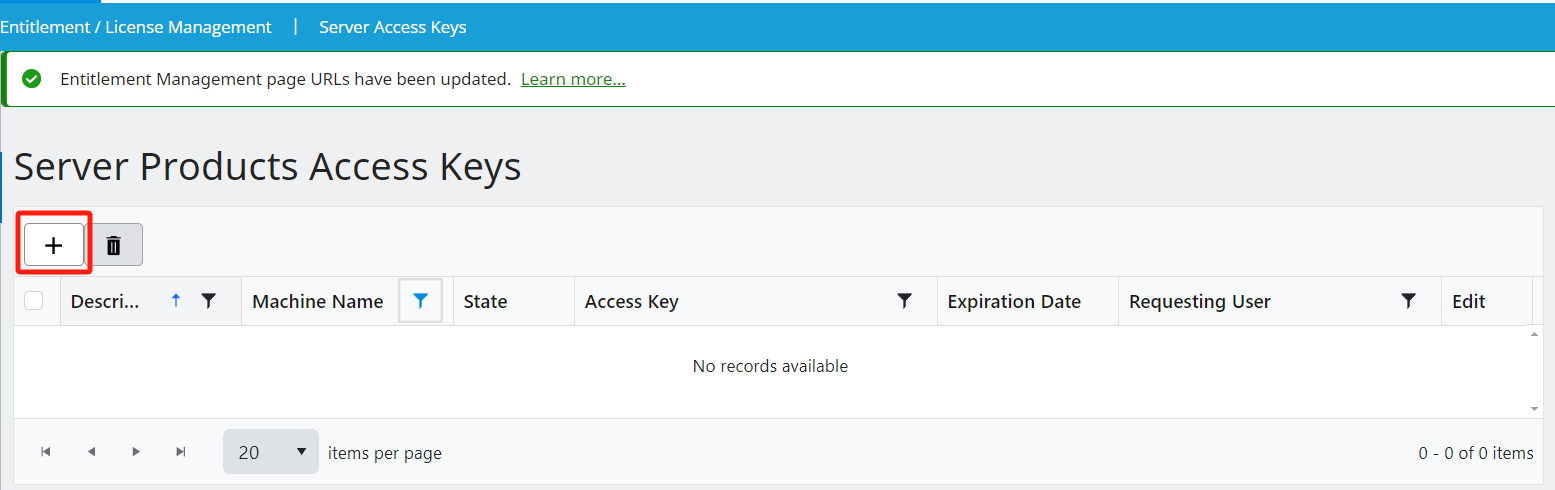

1. 生成访问密钥
- 机器名称:填写将运行该服务器产品的计算机名称。
- 到期日期:设置密钥的有效截止日期,到期后产品将无法验证授权。

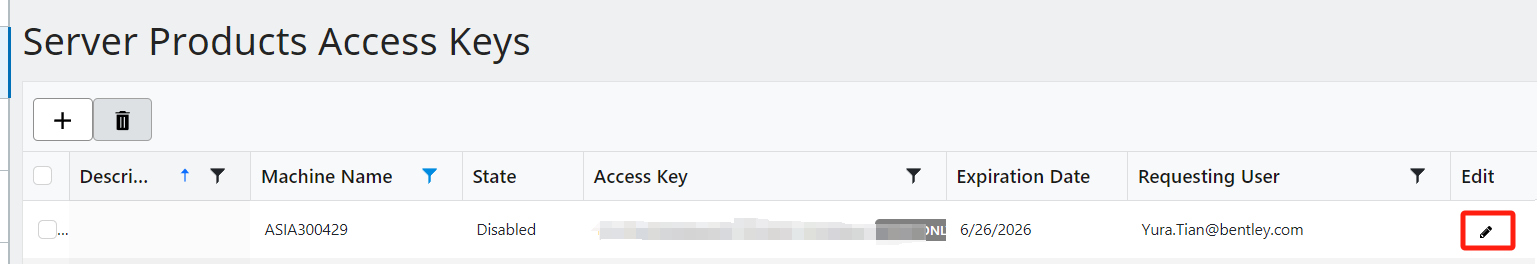

2. 编辑访问密钥
- 任何管理员或共同管理员都可以编辑他人创建的密钥。
- 找到要修改的密钥所在行,点击行尾的省略号图标
,然后选择 “编辑访问密钥”。
- 您可以修改密钥的描述、状态(激活/停用)和到期日期。
- 注意:密钥本身和绑定的机器名称无法修改。

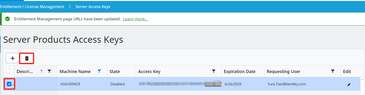

3. 删除访问密钥
- 任何管理员或共同管理员都可以删除他人创建的密钥。
- 勾选要删除的密钥前面的复选框。
- 点击列表左上角的 “删除访问密钥” 按钮。
