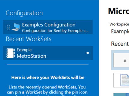

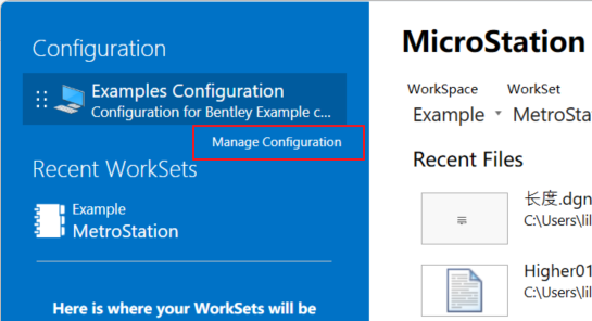

在Microstation2023版本之后引入了Configuration配置文件管理的功能,但有用户想禁用/隐藏此功能,使不能任意更改Configuration配置文件的位置等。
当然降级MS版本到2023版本之前就可以直接做到,但显然不是一个完美的解决方案。这里我们引入一个隐藏变量 _USTN_RESTRICT_MANAGE_CONFIGURATION
将隐藏变量 _USTN_RESTRICT_MANAGE_CONFIGURATION设为1(默认是未定义)后,重新启动Microstation软件后,此功能不再显示。

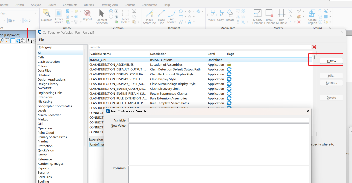

1. 打开软件的配置变量对话框,点击新建;

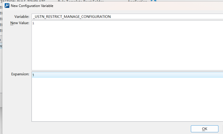

2. 添加变量 _USTN_RESTRICT_MANAGE_CONFIGURATION,值设成1,点击OK;

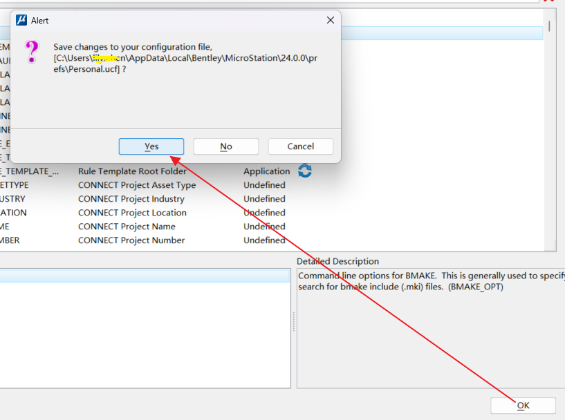

3. 配置变量对话框点击OK后, 弹出警告信息,点击Yes。
4. 关闭Microstation。 再重启软件的时候,配置管理图标不再出现。

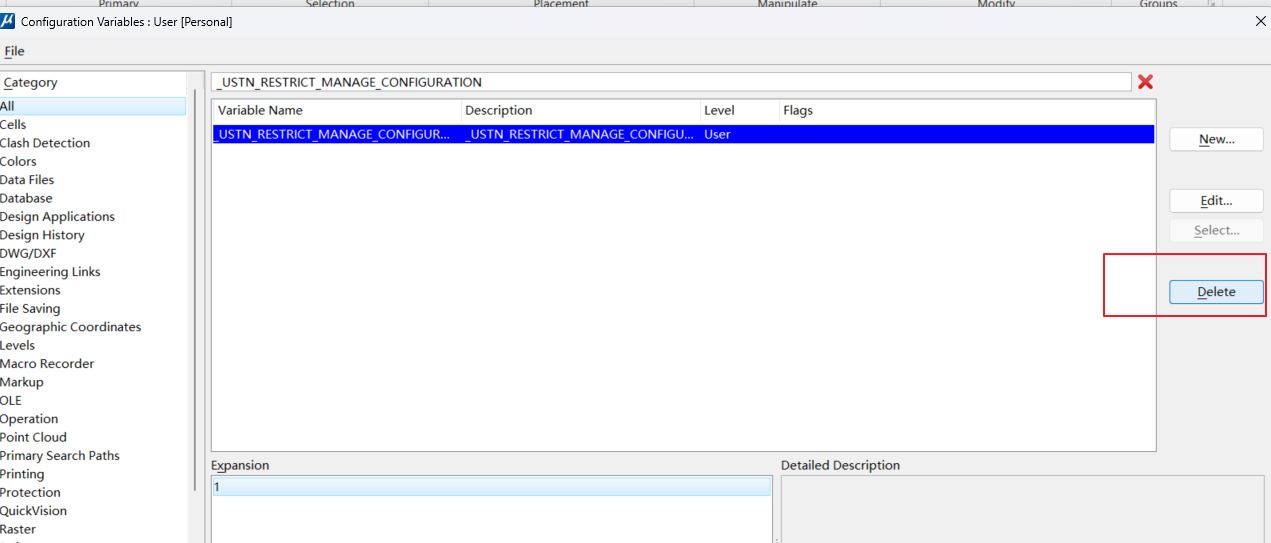

5. 如果想恢复默认的样子,回到配置变量对话框,搜索变量_USTN_RESTRICT_MANAGE_CONFIGURATION,删除此变量即可。
