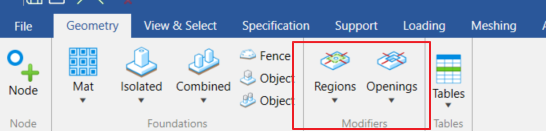

几何选项卡下关于修改基础的详细说明:
Modifies(修改)包含区域(Regions)和开口(Openings)子选项(仅适用于筏板基础)。

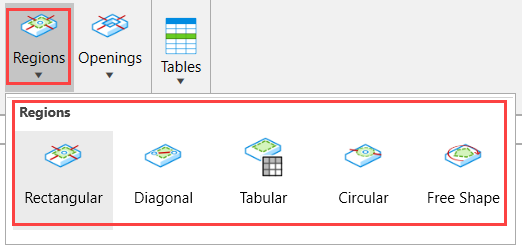

a. 区域(Regions)——用于在筏板基础上创建区域,可通过矩形、对角线等选项生成。
以下为创建区域的通用选项(红框标记部分,如图所示):

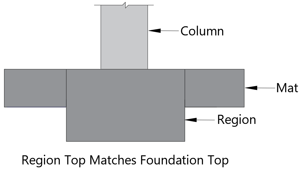

• 顶部对齐(Top Align)——将区域顶面与筏板顶面齐平。

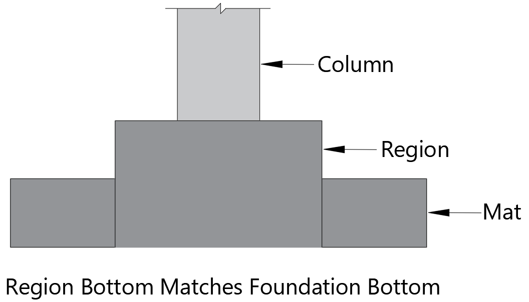

• 底部对齐(Bottom Align)——将区域底面与筏板底面齐平。

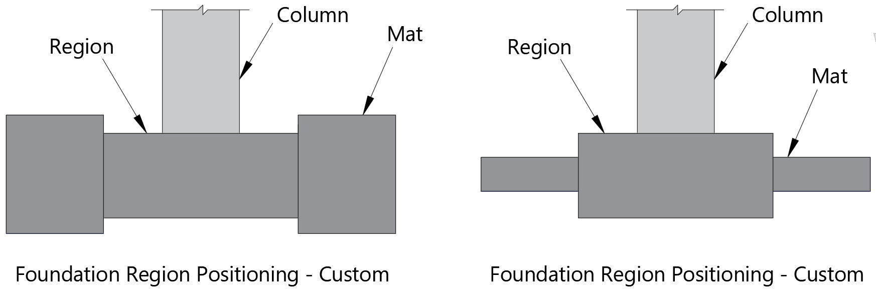

• 区域顶面标高(Level for Region Top)——若区域表面与筏板表面不一致,可指定区域顶面标高。
创建区域的矩形、对角线等选项操作逻辑与筏板基础类似。
