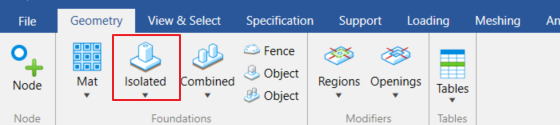

几何选项卡下关于独立基础的详细说明:
基础(Foundations)选项包含筏板(Mat)、独立(Isolated)和联合(Combined)子选项。

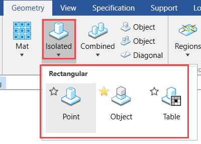

Isolated(独立基础)——用于创建独立基础,可通过点、对象和表格等选项生成。

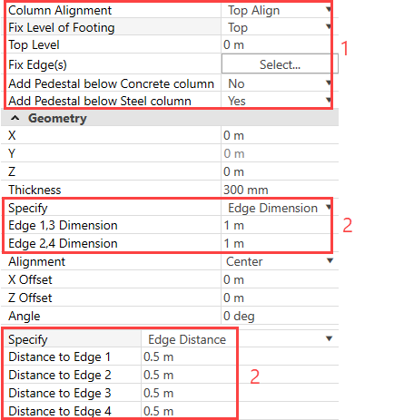

以下为创建独立基础的通用选项(红框标记部分,如图所示):

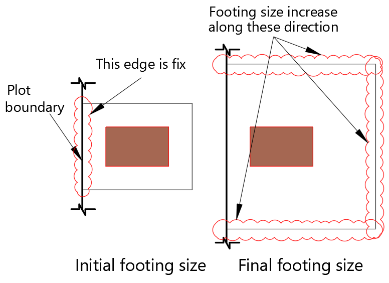

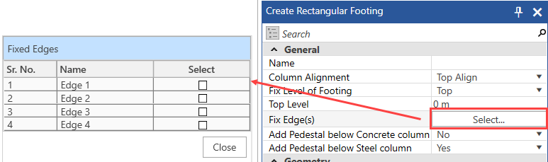

1. 除“固定边缘(Fix Edge(s))”选项外,其余标记项与筏板基础部分一致。若场地限制导致独立基础某侧尺寸无法超过特定值,可使用此选项固定边缘。

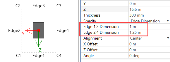

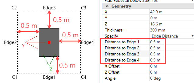

2. 指定(Specify)——可选择“边缘尺寸(Edge Dimension)”或“边缘距离(Edge Distance)”:
• 边缘尺寸——指定独立基础的平面尺寸。
• 边缘距离——指定柱/基座表面到独立基础边缘的距离(适用于所有边缘)。
创建独立基础的多种选项:

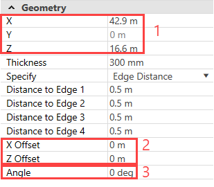

i. 点(Point)——点击建模区域创建独立基础,需指定以下参数:
1. X、Y、Z——独立基础的放置坐标(点击自动填充)。

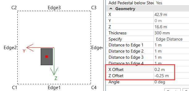

2. X偏移量、Z偏移量——全局方向的偏移距离。

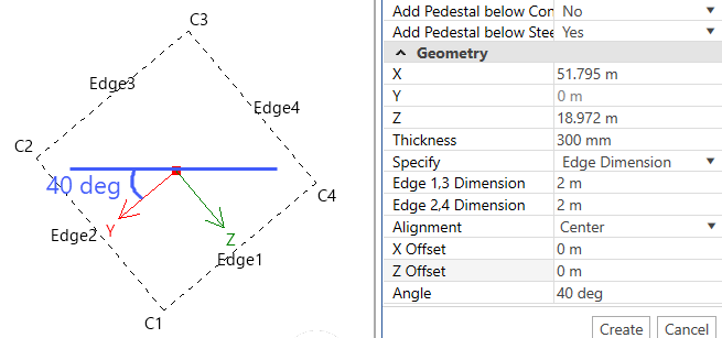

3. 角度——独立基础的旋转角度。

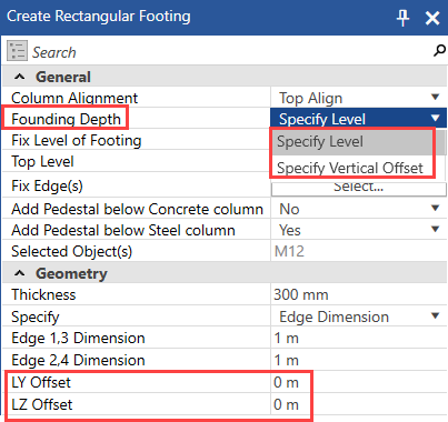

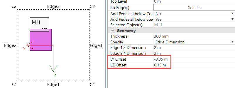

ii. 对象(Object)——通过选择一个或多个柱/基座创建独立基础,需指定以下参数:

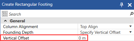

1. 基础深度(Founding depth)——可选择“指定标高(Specify Level)”或“指定垂直偏移(Specify Vertical Offset)”:
• 指定标高——独立基础将创建在“顶面/底面标高”字段指定的标高。
• 指定垂直偏移——属性页将显示“垂直偏移”字段,可指定柱/基座底部与基础顶面/底面的垂直距离。
2. LY偏移量、LZ偏移量——基础局部方向的偏移距离。

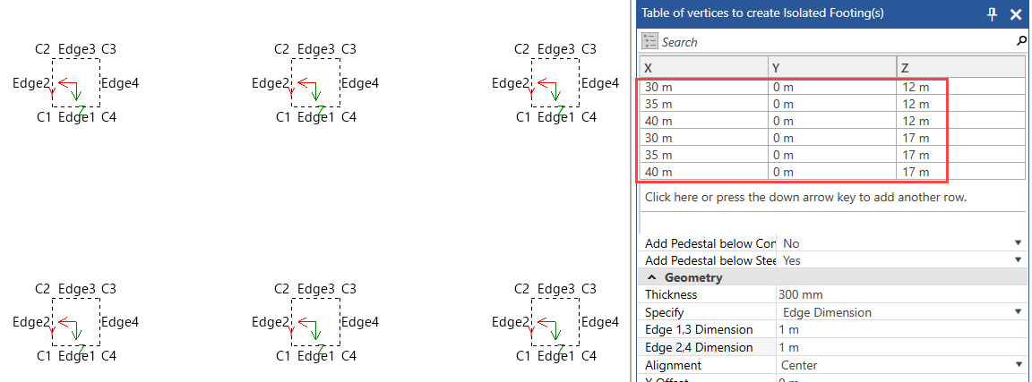

iii. 表格(Table)——通过指定独立基础重心坐标创建,可粘贴Excel格式的重心坐标数据至表格。
