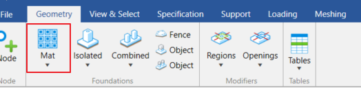

几何选项卡下关于筏板基础的详细说明:

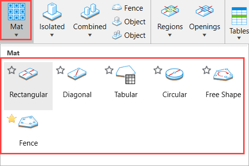

基础(Foundations)选项包含筏板(Mat)、独立(Isolated)和联合(Combined)子选项。
Mat(筏板基础)——用于创建筏板基础,可通过矩形、对角线等多种选项生成不同形状的筏板。

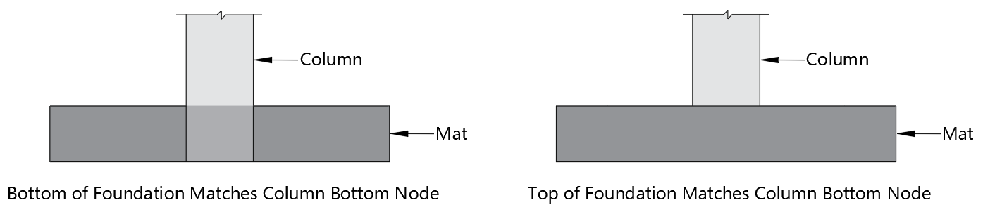

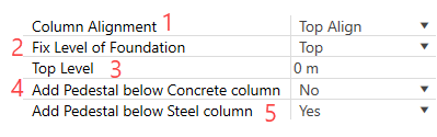

以下为创建筏板基础的通用选项(如图所示):

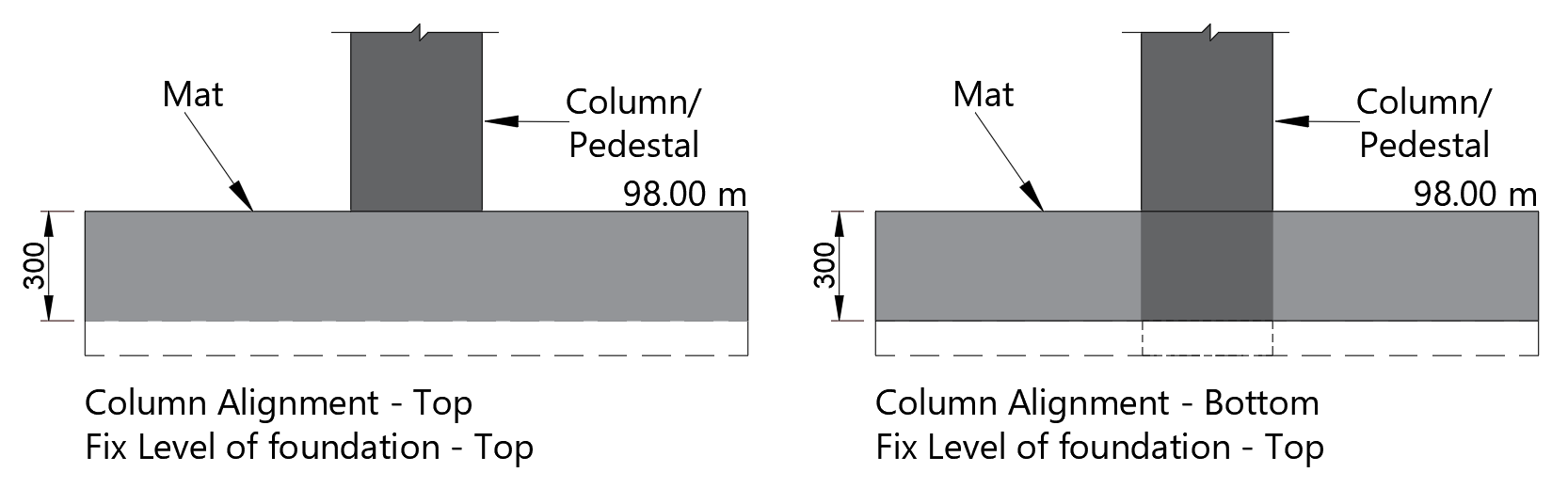

1. 柱对齐(Column Alignment)——可将柱/基座底部对齐至筏板基础的顶面或底面。
2. 固定基础标高(Fix Level of Foundation)——可固定筏板基础的顶面或底面标高。
3. 顶/底面标高(Top/Bottom Level)——根据“固定基础标高”字段的选择,指定筏板顶面或底面的标高。

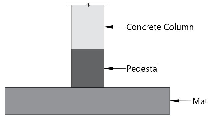

4. 在混凝土柱下方添加基座(Add pedestal below Concrete column)——若柱底与筏板顶面存在间隙,可使用此选项添加基座。

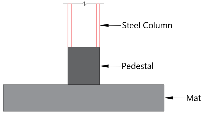

5. 在钢柱下方添加基座(Add pedestal below Steel column)——若钢柱底与筏板顶面存在间隙,可使用此选项添加基座。
创建筏板基础的多种选项:

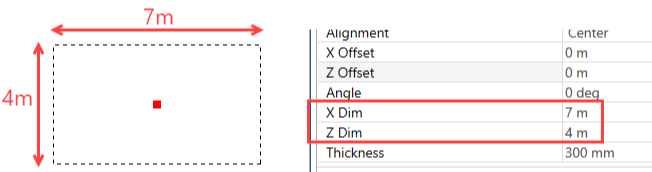

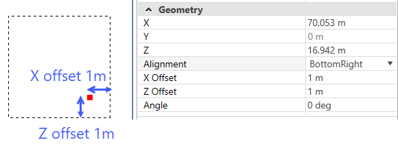

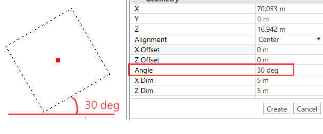

i. 矩形(Rectangular)——可创建指定尺寸、方向和厚度的矩形筏板,需指定以下参数:
1. X、Y、Z——筏板的放置坐标(点击建模区域时,程序会自动填充坐标)。

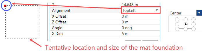

2. 对齐(Alignment)——通过该字段的多种选项对齐筏板。
3. X偏移量、Z偏移量(X Offset, Z Offset)——指定两个方向的偏移距离。
4. 角度(Angle)——指定筏板的旋转角度。
5. X尺寸、Z尺寸(X Dim, Z Dim)——沿全局X、Z轴指定筏板尺寸。

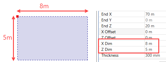

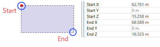

ii. 对角线(Diagonal)——通过选择筏板的两个对角节点创建矩形筏板,需指定以下参数:

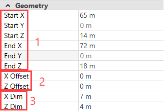

1. 起始X、Y、Z,结束X、Y、Z(Start X, Start Y, Start Z, End X, End Y, End Z)——筏板起始和结束节点的坐标。

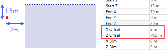

2. X偏移量、Z偏移量——起始节点在两个方向的偏移距离。
3. X尺寸、Z尺寸——沿X、Z轴的筏板尺寸(节点数据将根据指定尺寸自动更新)。

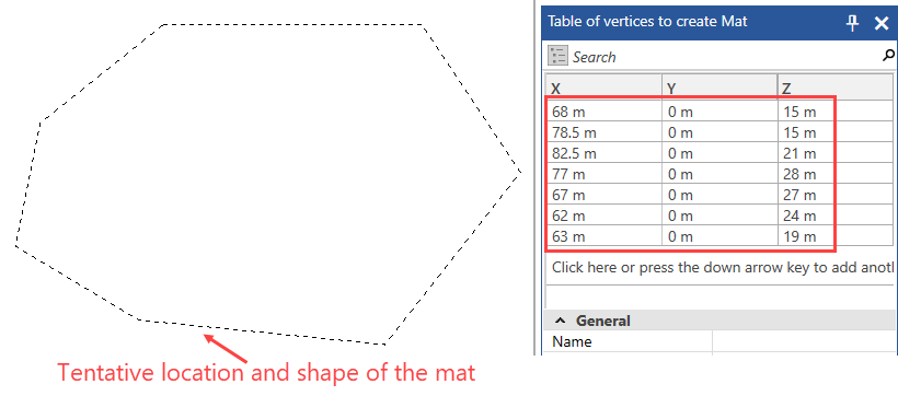

iii. 表格(Tabular)——可创建任意形状的筏板,需逐节点指定坐标(若有Excel格式的节点坐标数据,可粘贴至表格)。

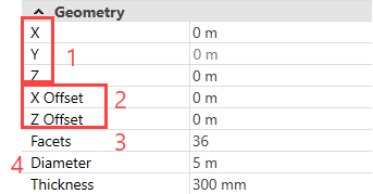

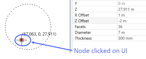

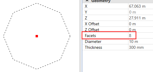

iv. 圆形(Circular)——可创建指定尺寸和厚度的圆形筏板,需指定以下参数:
1. X、Y、Z——筏板的放置坐标(点击建模区域自动填充)。
2. X偏移量、Z偏移量——两个方向的偏移距离。
3. 面数(Facets)——圆形筏板的面数。
4. 直径(Diameter)——指定圆形筏板的直径。

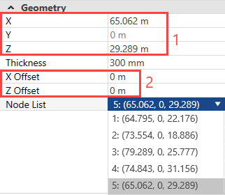

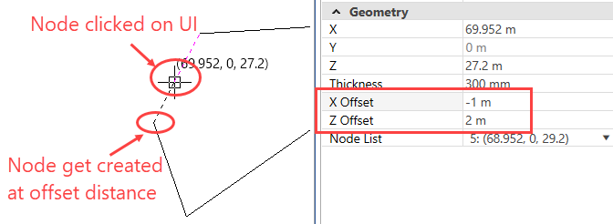

v. 自由形状(Free Shape)——可创建任意形状的筏板,需逐节点指定坐标(若有Excel数据,可粘贴至坐标字段):
1. X、Y、Z——筏板节点的坐标(点击建模区域自动填充)。
2. X偏移量、Z偏移量——UI中点击节点的偏移距离。

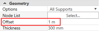

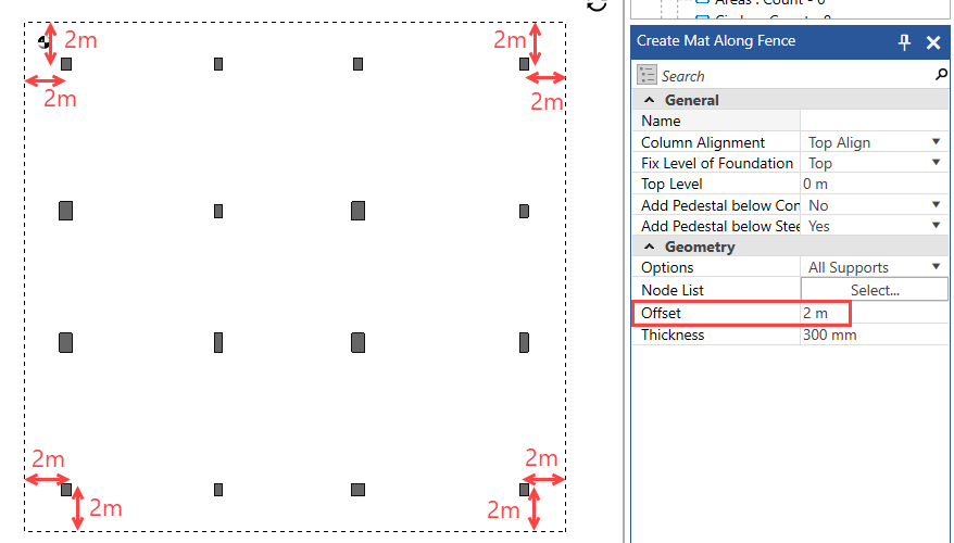

vi. 围栏(Fence)——创建包含所有柱的筏板。
需指定偏移量(Offset)——各柱重心到筏板的偏移距离。
