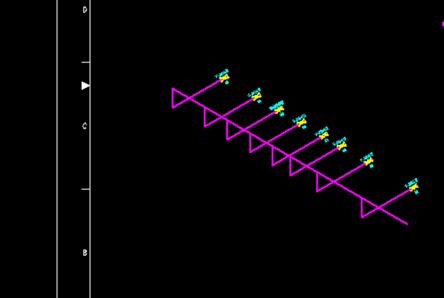

OpenPlant PID中绘制管线如何实现像CAD那样轴测方位进行绘制,如下图:

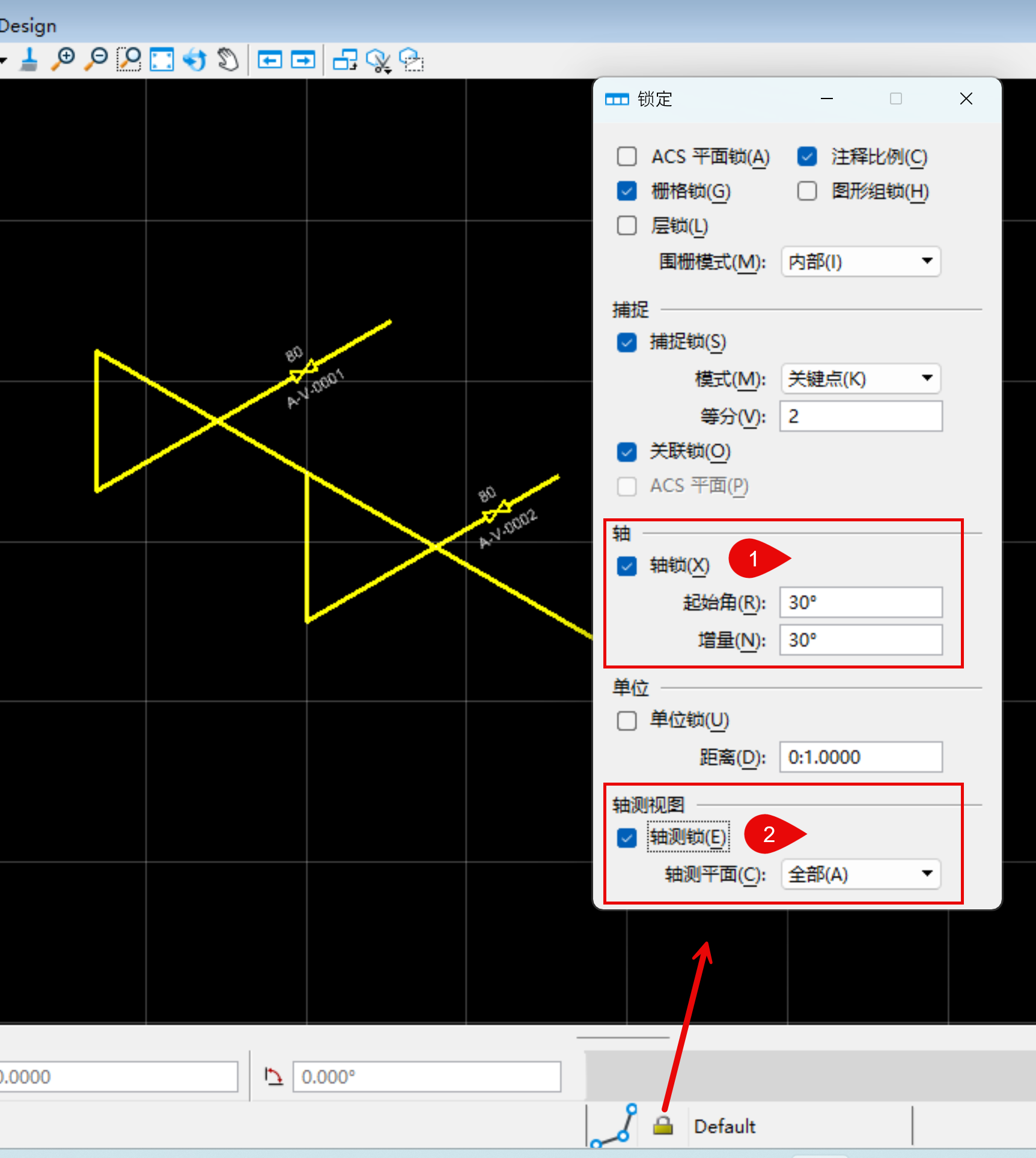

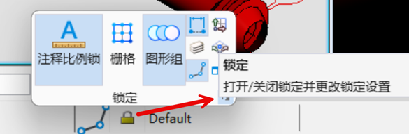

在OpenPlant PID中可以通过激活锁打开锁定面板如下图所示
锁定面板中可以采用两种设置:
1、轴锁:设置起始角和增量都为30
2、轴测视图勾选轴测锁
相比方法1更为方便快捷。
