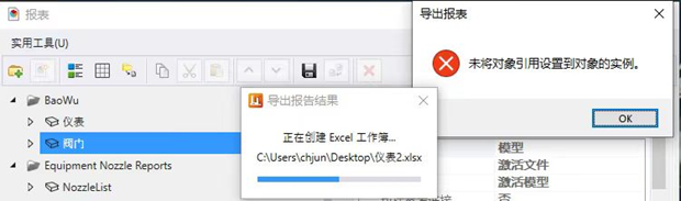

问题背景】
OpenPlant PID创建内部报表后放置报表,生成结果后想把结果导出excel文件,产生报错“未将对象引用设置到对象的实例”,如下图:
【解决方案】
OpenPlant PID报表导出需要安装office,需要检查电脑是否正确安装有office软件(如果安装的WPS软件不支持)。
