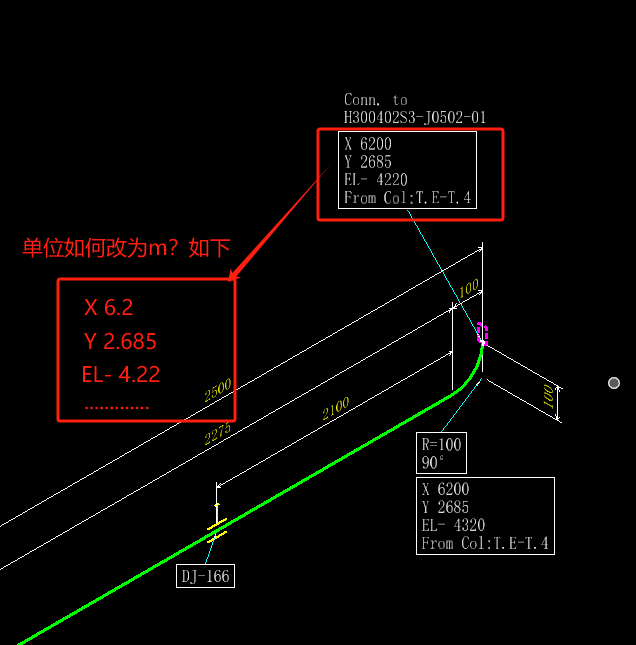

【问题背景】
OpenPlant Modeler在出ISO图时,希望OPIM中能将坐标信息设置为以米为单位如下图满足更多的项目定制需求,如下图:

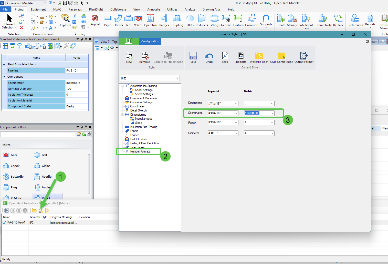

【解决方案】
OpenPlant Isometrics Manager中可以进行样式配置,可以由OPM快速出图找到样式配置,具体操作流程如下图所示:修改格式 /1000#.000(.000表示小数点后保留三位有效数字)
