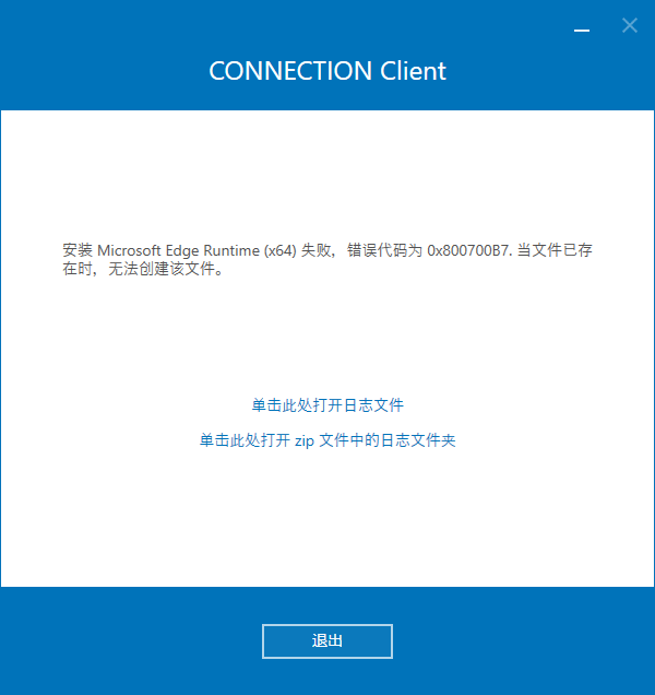

【问题描述】
安装ConnectionClient的过程中,弹出下面报错。
从提示上看,问题原因出在Edge Runtime插件上。

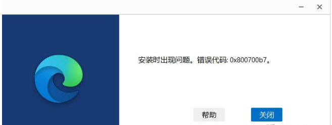

检查用户电脑时,发现用户电脑没有Edge浏览器,尝试手动下载安装Microsoft Edge WebView2 Runtime(https://developer.microsoft.com/en-us/microsoft-edge/webview2/ )时,弹出报错:
所以问题根源就定位在此处,也就是Edge浏览器安装不上。
【解决方案】
删除C:\Program Files (x86)\Microsoft文件夹,一般情况下,这个文件夹是空的,但这个文件夹因为是在系统目录下,不允许删除,所以需要选中后获取管理员权限,然后再删除。
删除之后下载好的Microsoft Edge WebView2 Runtime插件就可以顺利安装,以致到ConnectionClient也顺利安装成功。
