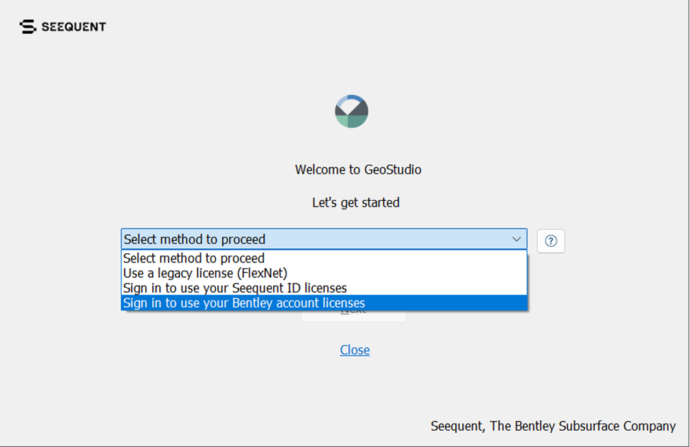

安装 GeoStudio 后,首次启动软件时将弹出以下窗口,可选择正确的登录方式:

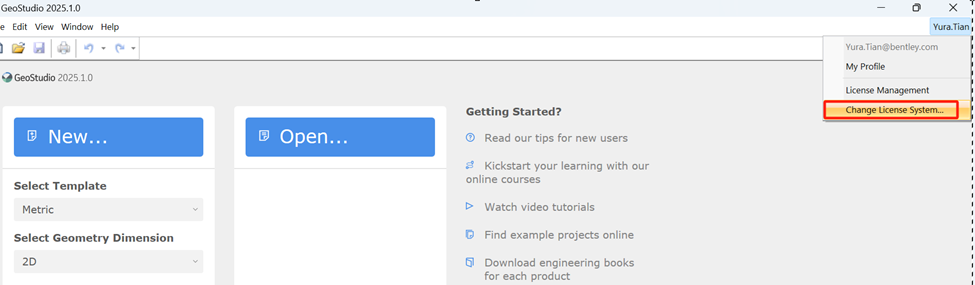

下次再打开 GeoStudio 时,以上窗口将不再弹出,如需更改登录方式,可参考以下步骤:
步骤:
1.点击:右上角用户名
2.选择 “Change license system”
