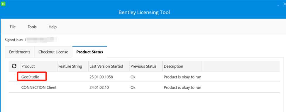

2.登录 Connection Client 后可启动GeoStudio
3.首次启动GeoStudio时已选择 "Bentley 账号许可" 登录

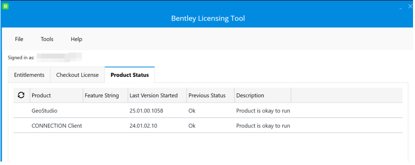

4.Bentley 许可工具中显示 GeoStudio 已激活

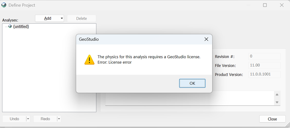

5.但使用GeoStudio软件时仍然提示 没有许可
解决方法:
为什么会出现这个情况?​​

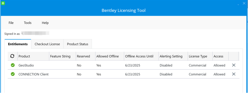

Bentley 许可工具里显示的GeoStudio“已激活”,其实是系统自带的一个​​免费的基础许可​​。这个免费许可主要用于兼容旧版系统,​​并不包含软件的实际功能权限(即付费许可的功能)​​。所以,不能以许可工具里 GeoStudio 显示“激活”判断可以正常使用GeoStudio软件。

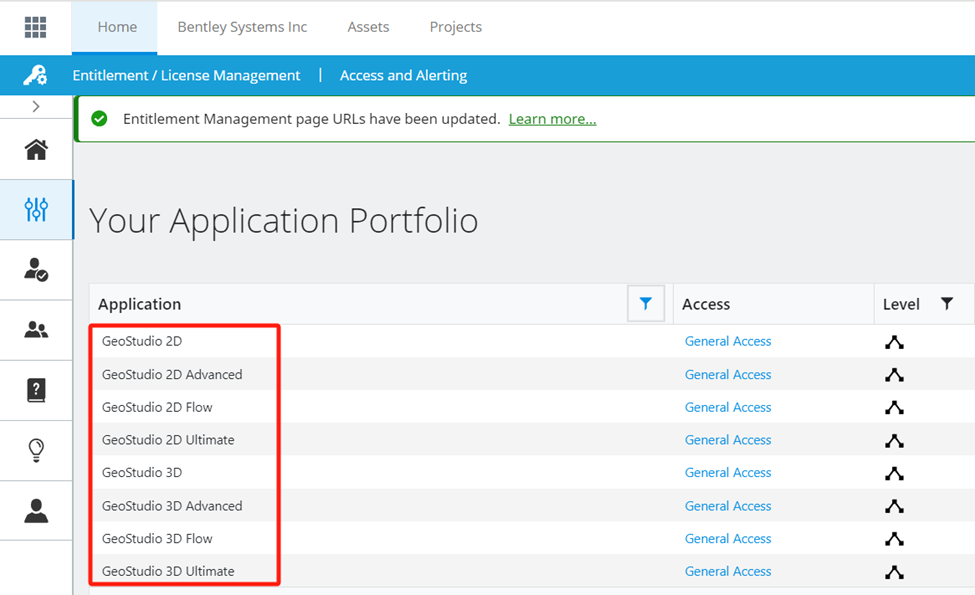

1.首先确认是否购买正式许可

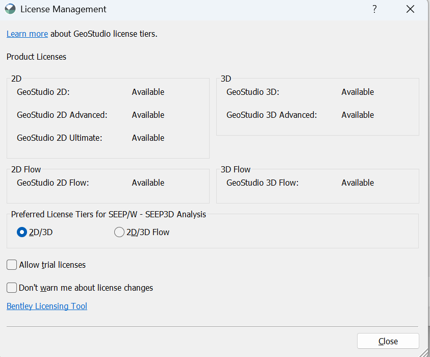

2.可以通过产品软件检查许可状态
