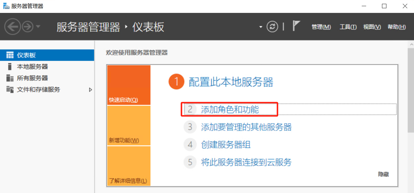

  1. 打开服务器管理器: 以 管理员身份 登录服务器,打开“服务器管理器”。
  2. 启动向导: 点击 “添加角色和功能”。

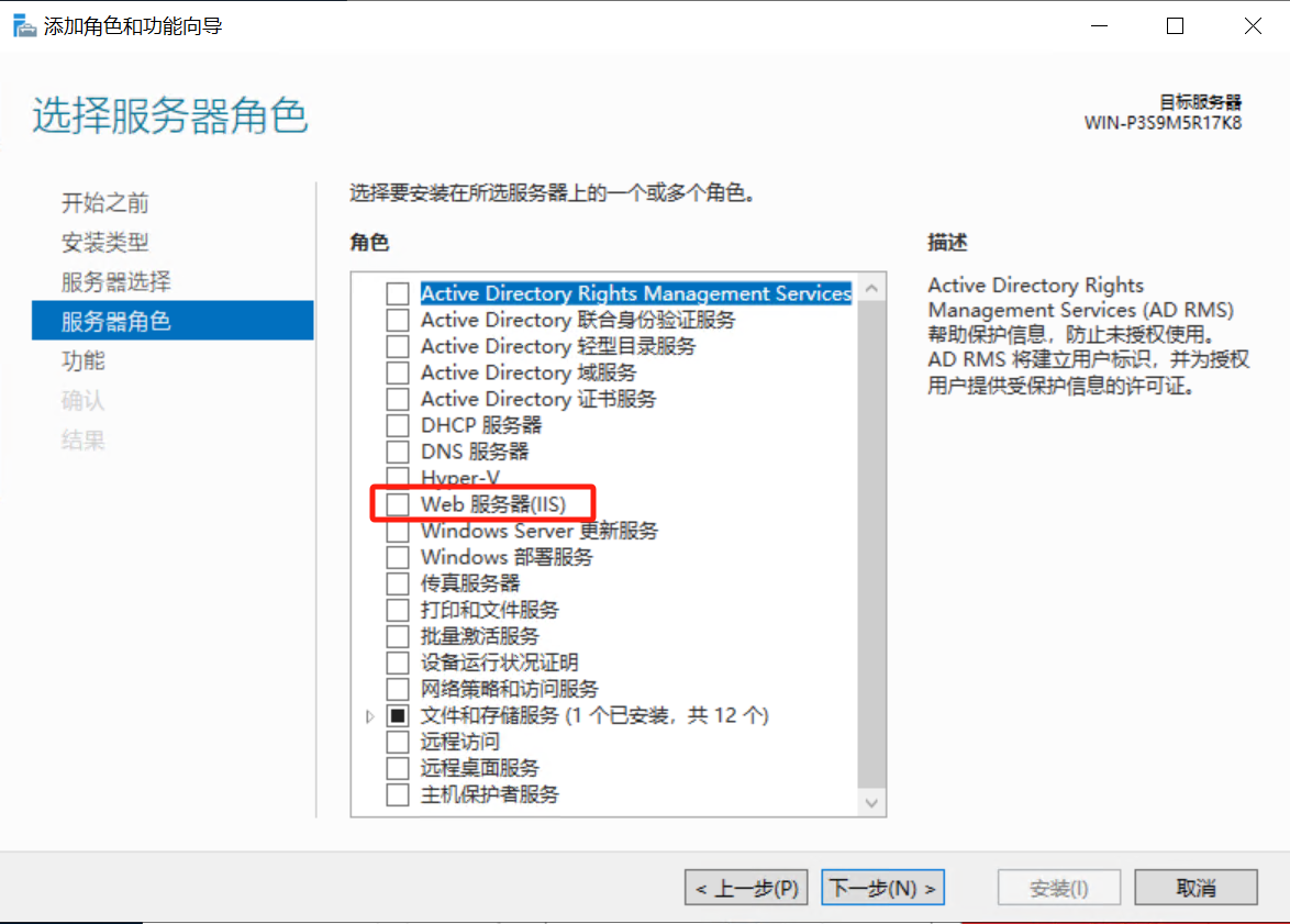

  1. 导航到角色选择: 连续点击“下一步”,直到进入 “服务器角色” 页面。
  2. 勾选 IIS: 找到并勾选 “Web 服务器 (IIS)”。
    • 弹出提示时,点击 “添加功能” (自动包含基本组件,无需再手动调整,除非有特殊要求)。

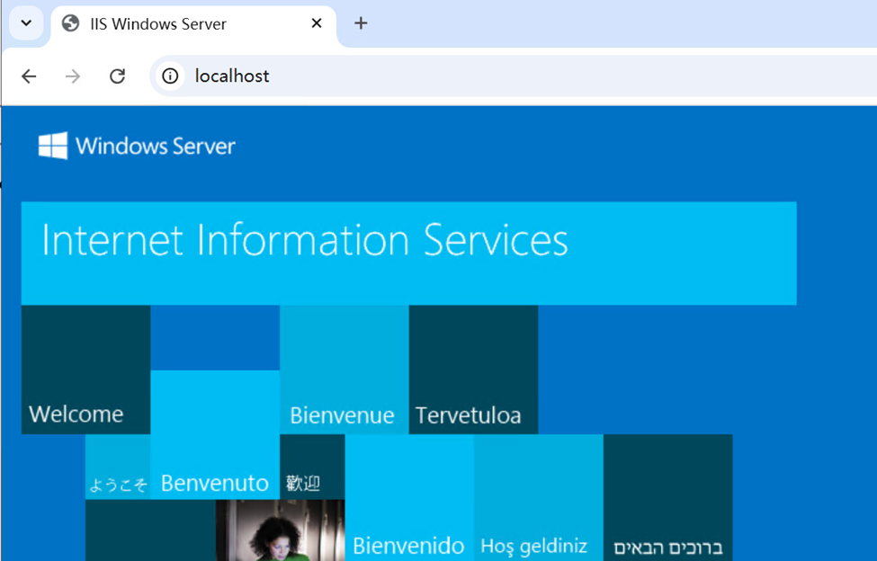

  5. 验证:浏览器访问 http://localhost,看到 IIS 欢迎页即成功。

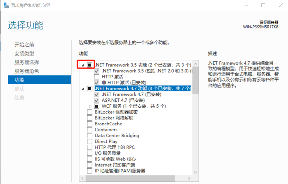

注:离线安装问题: 如果断网安装IIS失败,在“功能”页面请取消勾选 .NET Framework 3.5,然后只安装更高版本的.NET Framework (如 4.x)。
