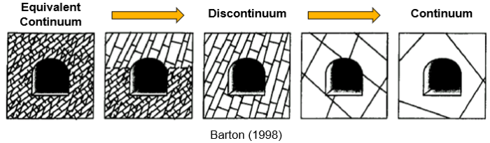

Contínuo equivalente e descontinuidades incorporadas
Em alguma escala, toda rocha está fraturada. Os maciços rochosos contêm fraturas de vários tamanhos, que podem incluir juntas, planos de acamamento, planos de xistosidade, zonas de cisalhamento e falhas. Essas descontinuidades naturalmente influenciam o comportamento mecânico do maciço rochoso, mas seu efeito variará dependendo da escala relativa das descontinuidades em relação às dimensões do problema mecânico. Isso é representado pelo conceito de “volume elementar representativo” (RVE, Representative Volume Element), que leva a várias abordagens de modelagem:
Na prática, as abordagens contínua e contínua equivalente são geralmente discutidas juntas, com o modificador “equivalente” frequentemente omitido, uma vez que a única diferença entre as duas é a seleção dos parâmetros do material, seja para representar maciço rochoso ou o material rochoso intacto.

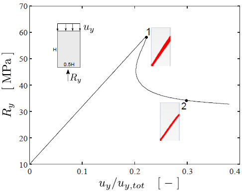

Comportamento frágil e amolecimento
Trabalhar com materiais frágeis acarreta o risco de ruptura repentina. A maioria dos engenheiros é sabiamente instruída a evitá-los em favor de alternativas dúcteis, mas isso quase nunca é uma opção na área geotécnica. Devemos encontrar outras formas de gerenciar esse risco.
Imagem 2: segundo Hoek e Brown (1997) e Alejano et al. (2012)

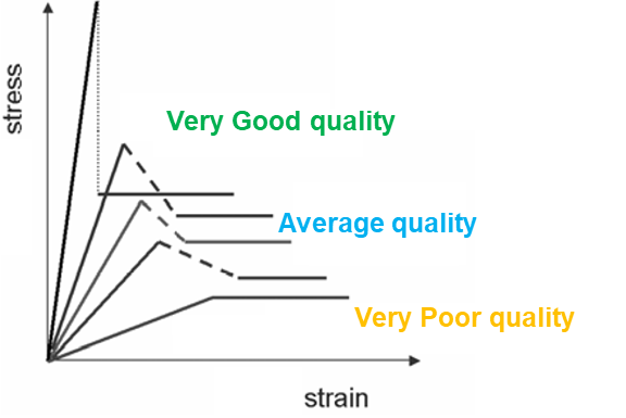

Na mecânica de rochas, as rochas de altíssima qualidade são mais quebradiças, o que é um paradoxo. Isso nega parcialmente os benefícios de sua maior resistência. Isso também significa que a abordagem elástica perfeitamente plástica convencional, subjacente de modelos como Mohr-Coulomb e o Hoek-Brown clássico, só é adequada para maciços rochosos de qualidade mais baixa. Embora essa abordagem seja geralmente aplicada a rochas de melhor qualidade, grandes diferenças entre as resistências de pico e residual geram dificuldades para os engenheiros:
Ambas as escolhas resultam na subutilização da capacidade da rocha como material de engenharia, que precisa ser compensada com medidas adicionais de suporte e reforço. Essa limitação pode ser superada se o comportamento real de amolecimento/fragilidade for considerado, o que é possível graças ao novo modelo de Hoek-Brown com amolecimento (HBS, Hoek-Brown with Softening).
Variando os parâmetros que determinam a forma da ramificação pós-pico, é possível passar por vários graus de amolecimento, desde a fratura frágil (“amolecimento crítico”) até a plasticidade quase perfeita. Isso pode ser aplicado de acordo com dois regimes de degradação independentes:

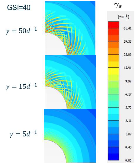

Modelar materiais que passam por amolecimento é sempre um desafio no método FE. A fratura por redução se desenvolve por meio de faixas de cisalhamento. Essas são zonas plásticas altamente localizadas, nas quais as deformações se concentram rapidamente enquanto o resto do meio permanece intacto, mesmo com descarregamento. Sem tratamento adicional, essas deformações heterogêneas levariam a soluções numéricas dependentes da mesh, que obviamente não são uma boa representação da realidade física (sem malha). Para restaurar a objetividade da solução, um procedimento de regularização viscosa baseado em Perzyna (1966) é aplicado. Isso torna o modelo HBS mais estável e mais rápido de convergir do que o modelo HB clássico para problemas altamente não associativos (aqueles em que o ângulo de dilatância “y” é muito menor do que o ângulo de atrito interno equivalente “feq” definido pelo envelope de falha de Hoek-Brown).
