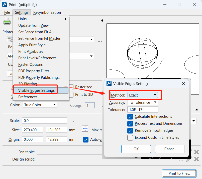

打印时非Rasterized方式如何打印显示斜线?
【问题描述】
打印时使用非Rasterized方式却看不到View中看到的斜线显示,如何解决?
【解决方法】

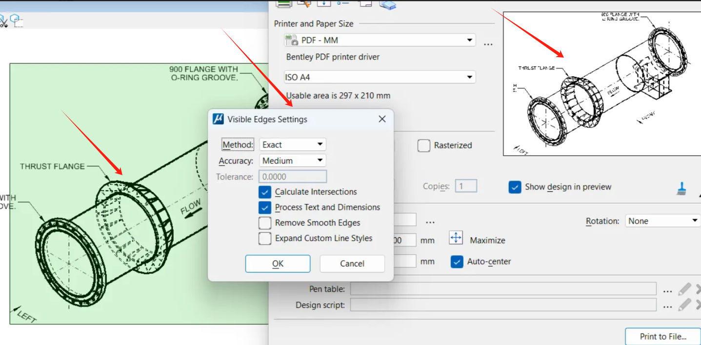

经过调查,发现在打印时,设置如下 Settings菜单中的Visible Edges Settings选项,将Method设置成 Exact(默认值为Fast)就可以解决此问题;即在Exact模式下,是所见即所得的打印:
打印后的效果如下图右部分打印预览中所示,左侧是在View中看到的Hidden Line的显示:
