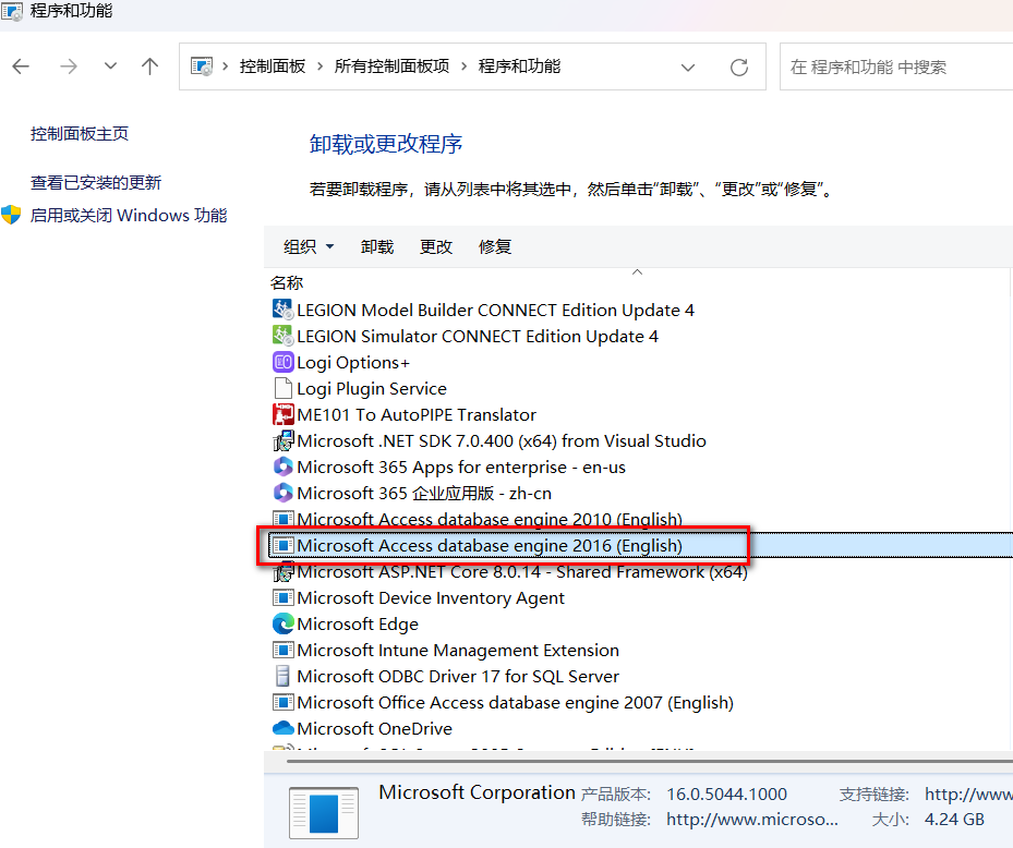

引起此问题的原因是微软的 Access Database Engine的安装存在问题导致的,请按照以下步骤解决:
1.在控制面板中,找到下图中圈起来的程序,对其进行卸载

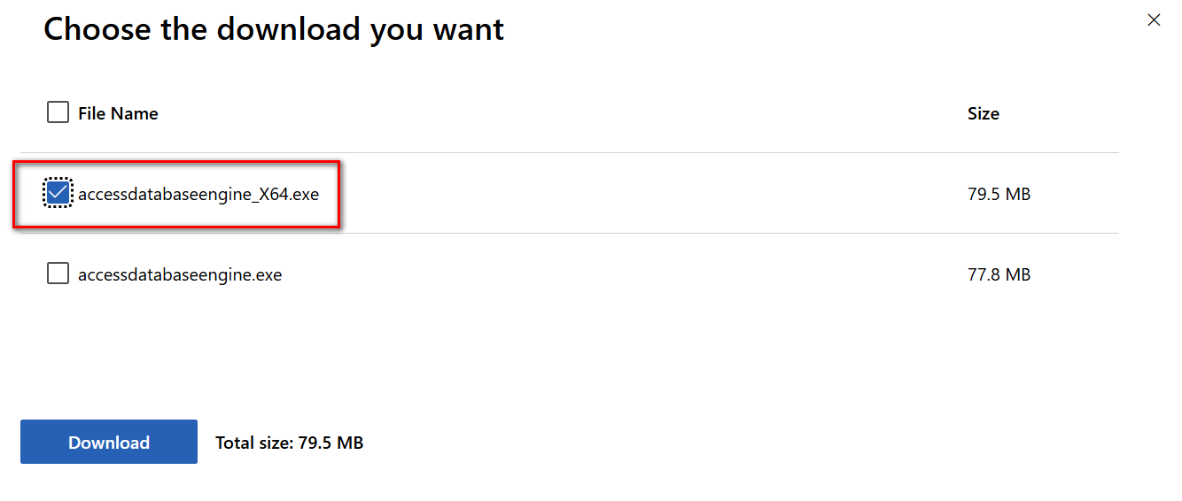

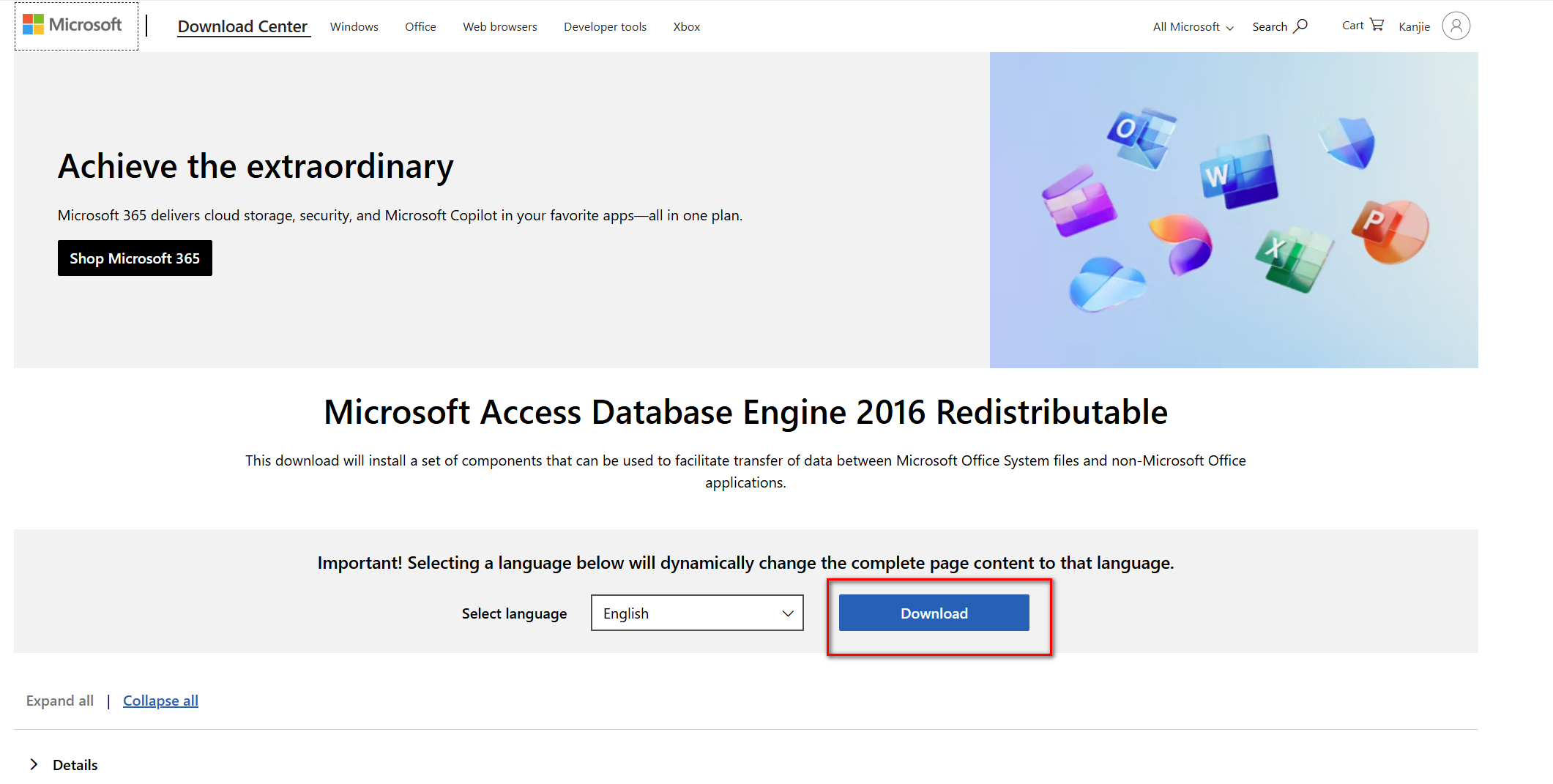

2.点击Download Microsoft Access Database Engine 2016 Redistributable from Official Microsoft Download Center,重新下载Microsoft Access Database Engine 2016(English) x64 bit
3.选择正确的程序进行下载
4.下载完成后运行此程序进行安装
