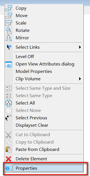

1.首先,我们长按鼠标右键,在弹出的列表中点击属性,调出属性面板。

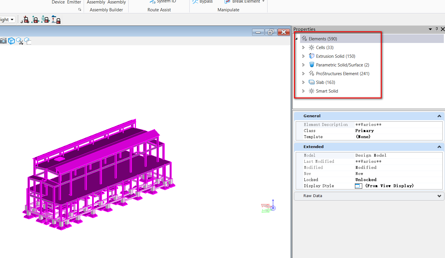

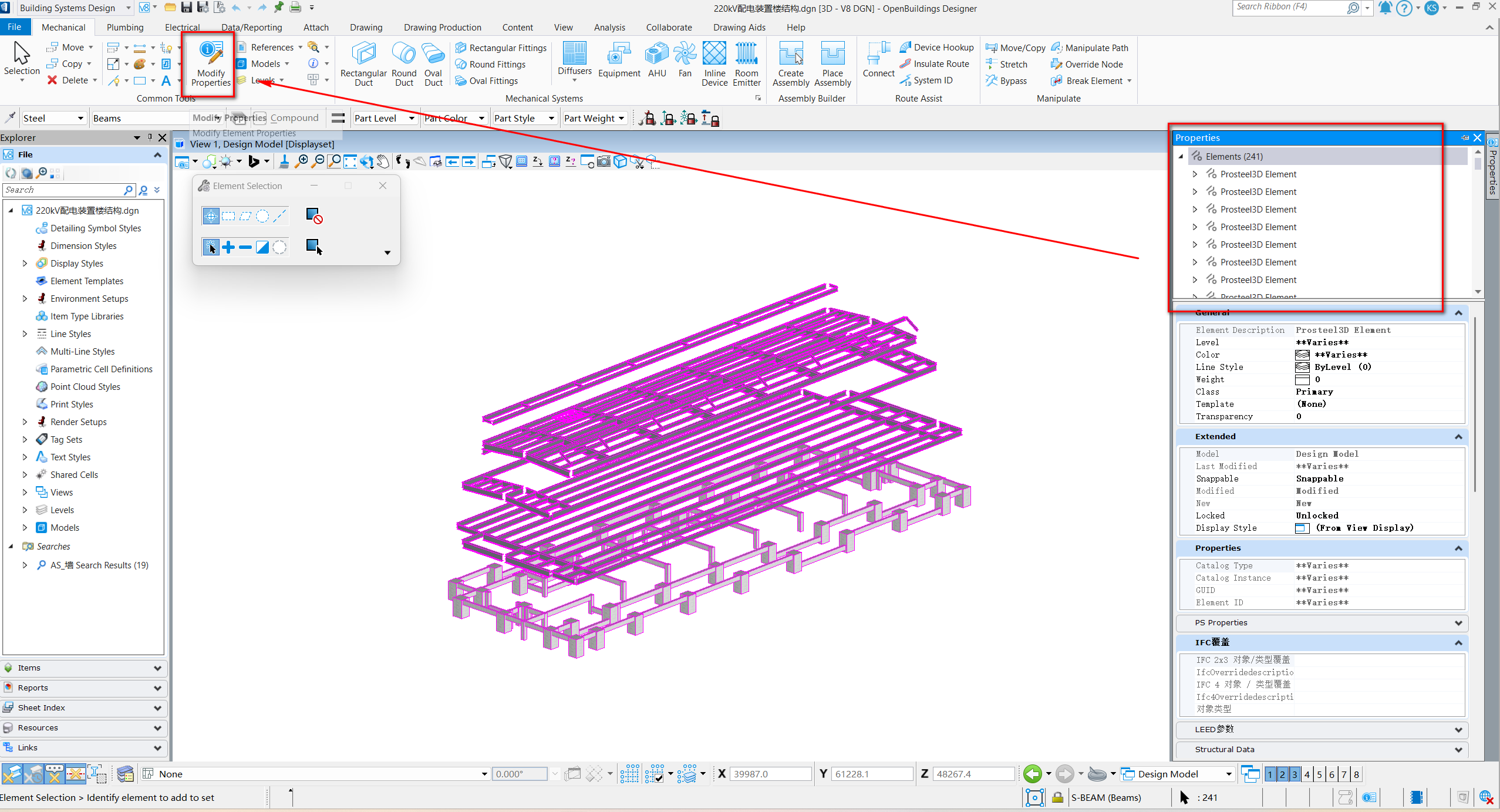

2.然后,我们可以对当前模型进行全选或者框选,并等待其在属性面板中加载(随着选中的元素变多,加载速度可能会变慢)

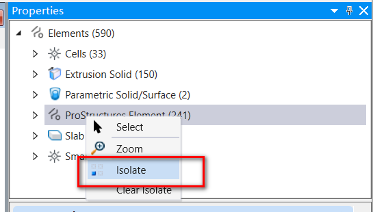

3.在属性面板中,选中同一种类型的元素,点击鼠标右键进行隔离
4.这时我们就可以对隔离出来的元素进行框选或者全选进行编辑了

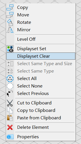

5.修改完成后,在视图空白处长按鼠标右键,在弹出的列表中,点击清除选择集即可恢复显示全部元素
