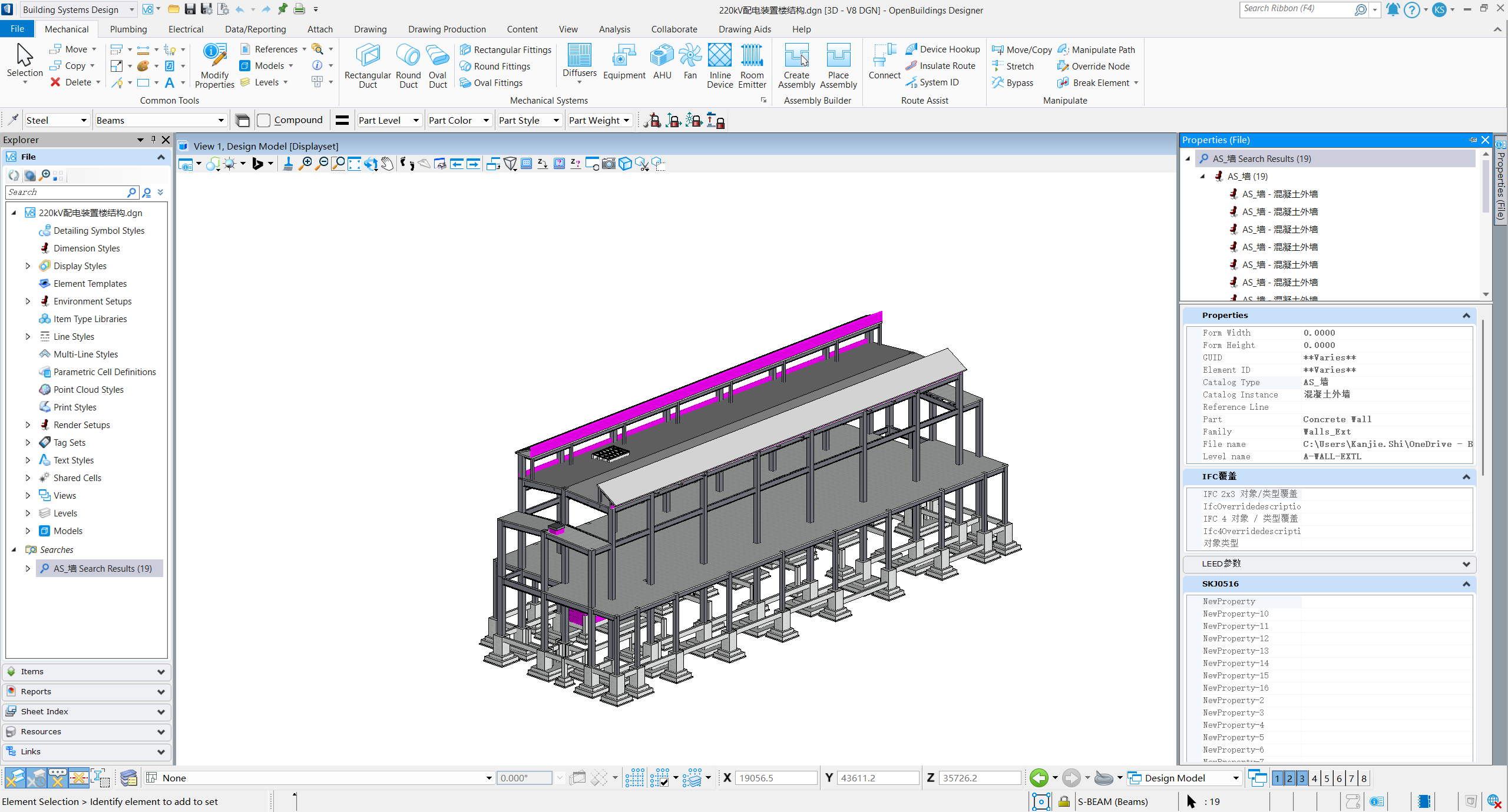

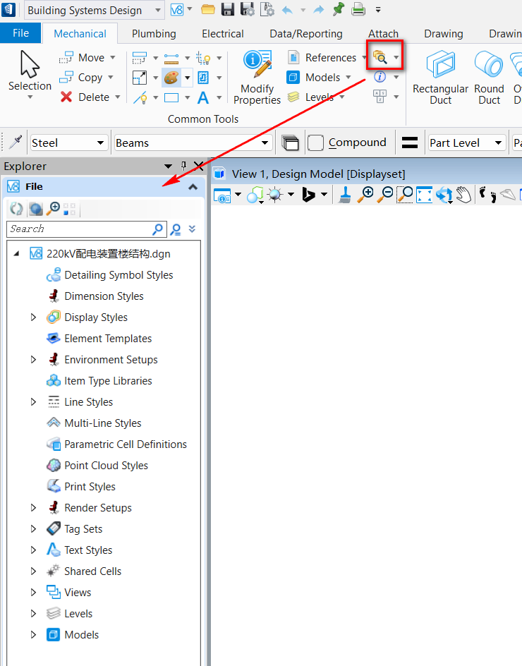

1.点击资源管理器,调出资源管理器面板,

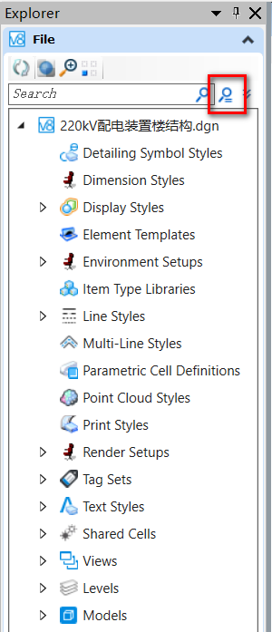

2.点击“高级搜索”按钮

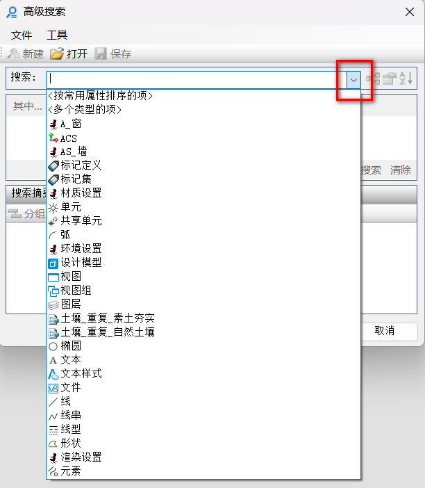

3.在弹出的对话框中,点击搜索框右侧的下拉箭头
4.在下拉中会显示出当前文件中存在元素的所有类型

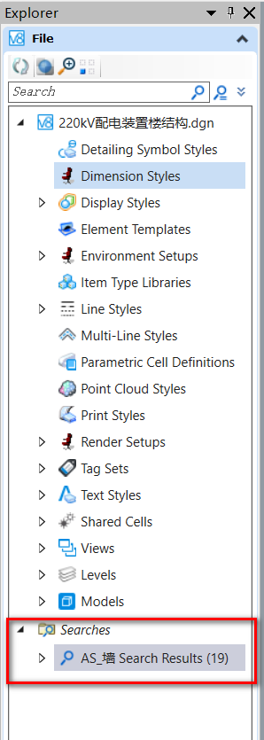

5.点选想要选中的元素,点击确认,然后我们就可以看到这些元素被选中并高亮。
6.另外此搜索还会保存在资源浏览器的搜索,方便我们下次复用。
