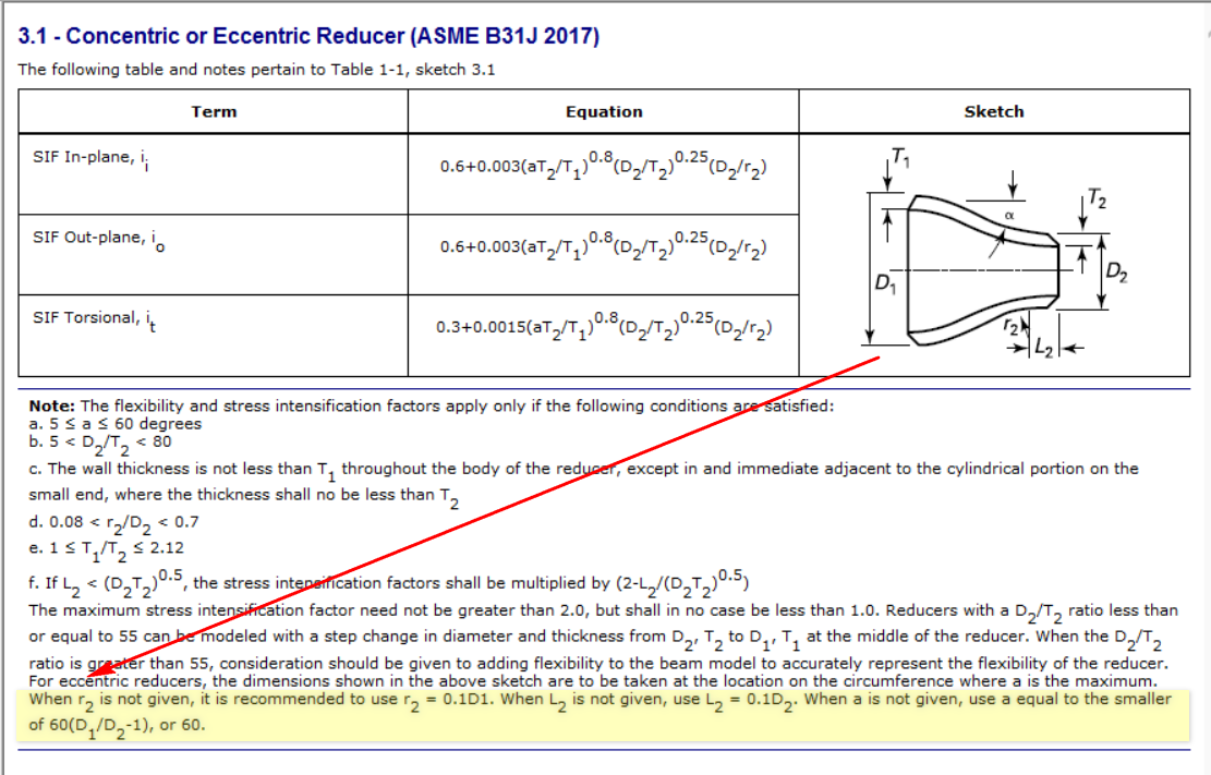

W2261-87: B31 App J: The reducer ratio T1/T2 should be less than 2.12. The program will continue to use the provided geometry /异径接头比率 T1/T2 应小于 2.12,程序将继续使用所提供的几何图形。
解决方案:

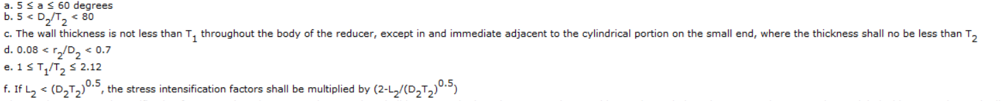

在帮助文档中,我们可以查找到ASME B31J对变径的要求,此警告是指ASME B31J对执行SIF计算的比率要求。只有满足以下条件时,柔性系数和应力增大系数才适用于当前模型:
如果一个或多个不满足,SIF将计算到最大值2.0,有关异径接头的 SIF计算值,可以在输入表格中查看。
打开异径接头对话框,根据需要更新值,以便满足计算SIF值的所有条件。
注意:如果您的制造商产品手册上没有某些数据,帮助文档中为您提供了一些建议:
