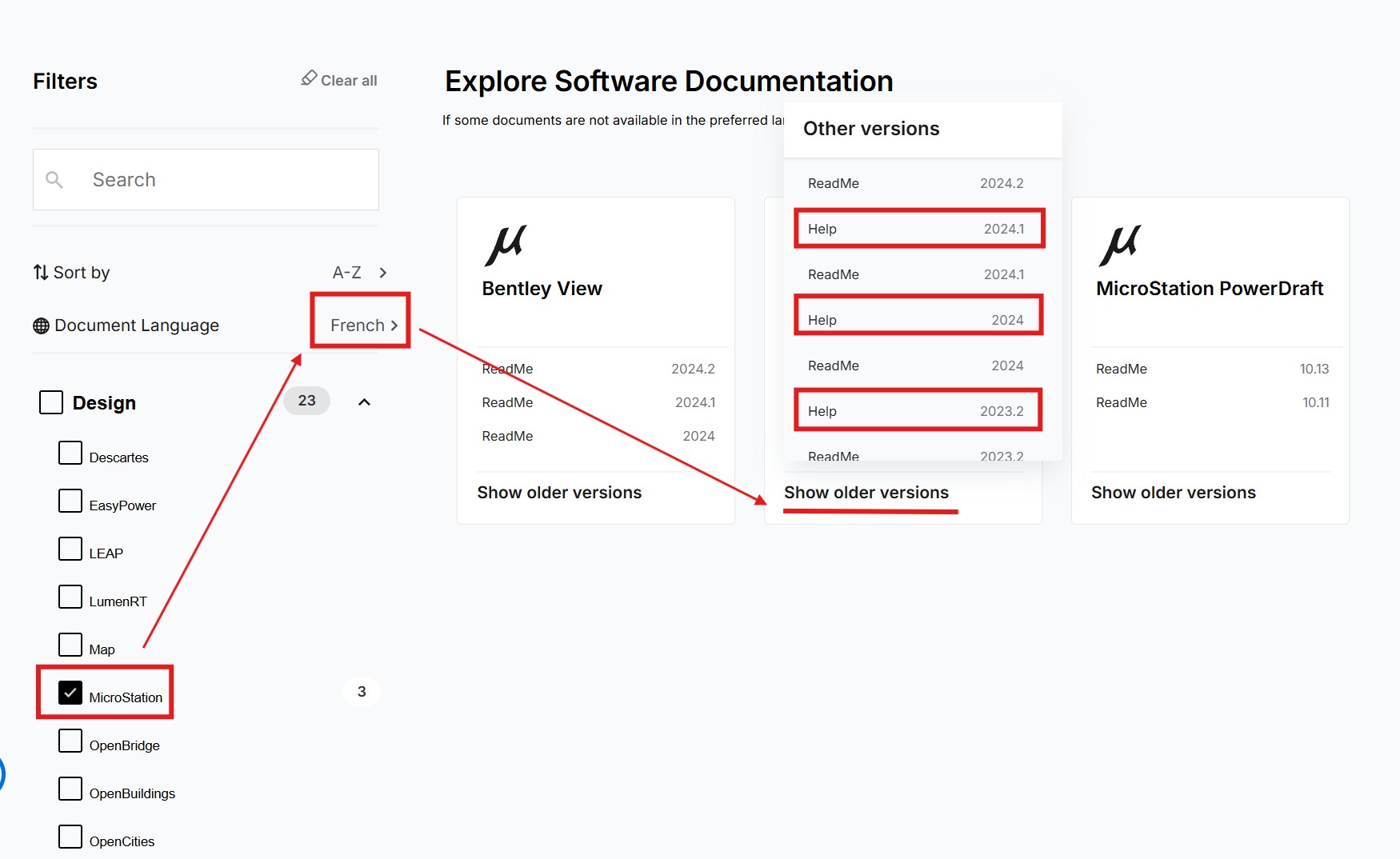

Cliquer sur Aide ouvre la page d'accueil de la documentation du logiciel. /fr/ apparaît dans le lien Bentley Product Documentation. Cependant, quelle que soit l'aide sélectionnée, l'aide en anglais est toujours affichée. Comment trouver l'aide en français?
Instructions
Le guide français pour U24.2 n'est pas encore disponible, vous le trouverez prochainement.
Pour les versions précédentes du guide, un filtre de langue est disponible sur la même page: sélectionnez "Français".
Conseils:
Si vous avez ouvert un guide en anglais, vous pouvez modifier manuellement la langue dans la barre d'adresse comme suit
Changez la langue de la barre d'adresse de l'anglais au français en remplaçant "en" par "fr" dans le chemin d'accès:
