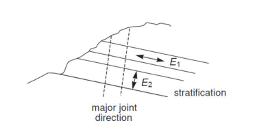

Figura 1: definição de rigidez ortotrópica para o modelo de rocha com juntas do PLAXIS.

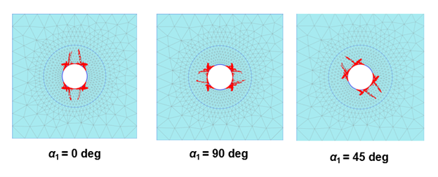

Figura 2: influência do ângulo do plano no padrão de pontos plásticos.

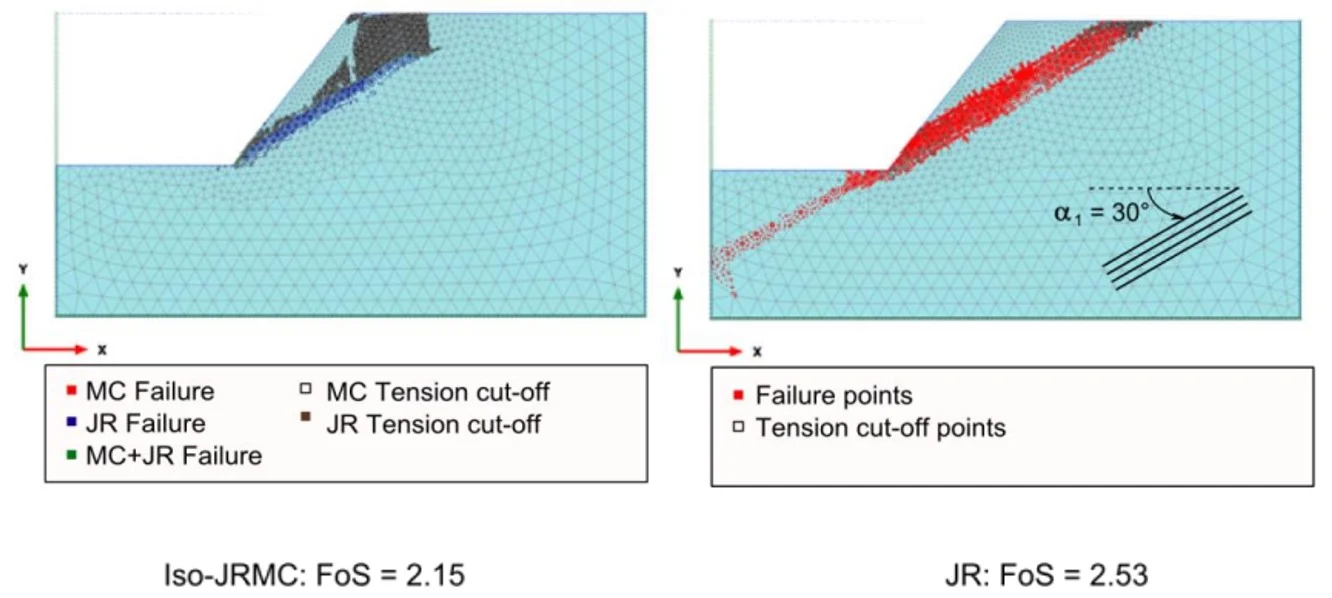

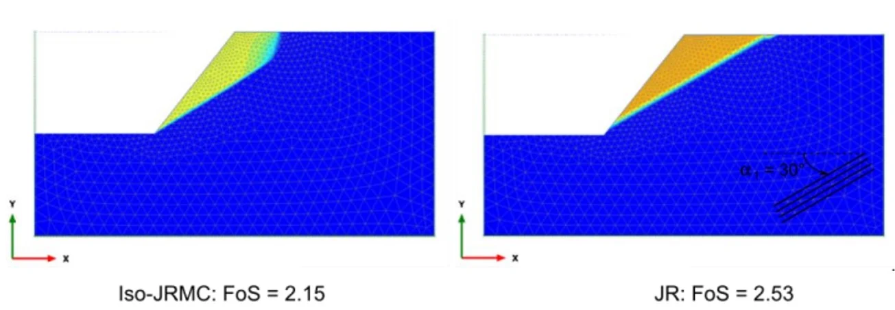

Um modelo constitutivo complementar também foi desenvolvido como um modelo de solo definido pelo usuário e recebeu o nome de modelo de rocha isotrópica com juntas com critério de falha do Mohr-Coulomb (ISO-JRMC). Ele é uma combinação do modelo nativo de rocha com juntas, mas com uma parte elástica isotrópica (em vez de ortotrópica) e o modelo de Mohr-Coulomb. A plasticidade ainda ocorrerá principalmente em (até) três direções de estratificação ou falha (planos) usando coesão, ângulo de atrito, ângulo de dilatação e resistência à tração em cada plano, enquanto um critério geral de MC (com base nas tensões principais) também será considerado em todas as direções para a matriz rochosa. Por causa disso, é possível que a falha ocorra ao longo dos planos deslizantes, bem como na rocha intacta, o que não é possível no modelo padrão de rocha com juntas.
A vantagem desse modelo em relação ao modelo padrão de rocha com juntas no PLAXIS é que o último pode levar ao “bloqueio” se um mecanismo de falha em potencial exigir uma direção diferente das direções de falha predefinidas. O modelo ISO-JRMC superará o problema de “bloqueio” porque também pode (eventualmente) falhar em outras direções (de acordo com o critério geral de Mohr-Coulomb ao longo da direção máxima de cisalhamento, que pode ser diferente das direções predefinidas), de forma que um mecanismo de falha contínua possa ser obtido. Isso foi perfeitamente ilustrado por Stelzer (2015) na avaliação da estabilidade de um talude de rochas.
(a) Deslocamento incremental na falha
(b) Distribuição de pontos plásticos na falha
Figura 3: Simulação comparativa entre os modelos JR e ISO-JRMC (Seltzer. 2015).
