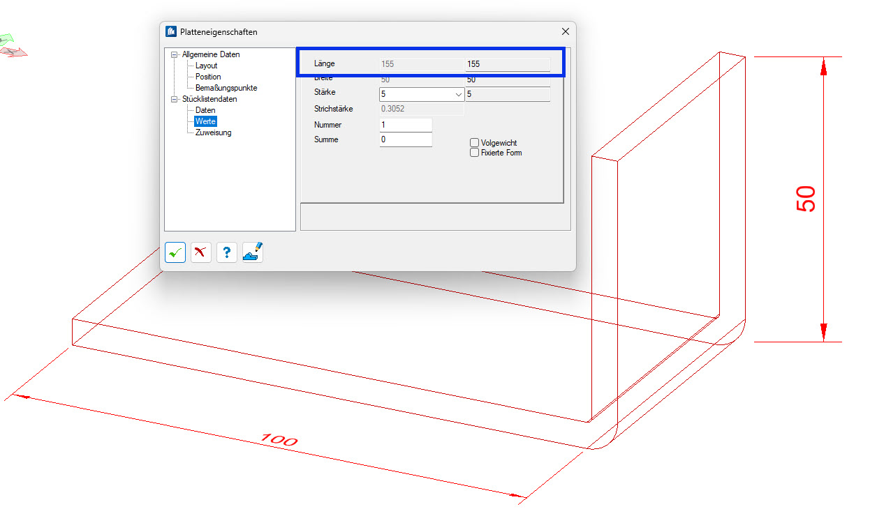

Bei einem Abkantblech wird die Länge des Bleches falsch ausgegeben.

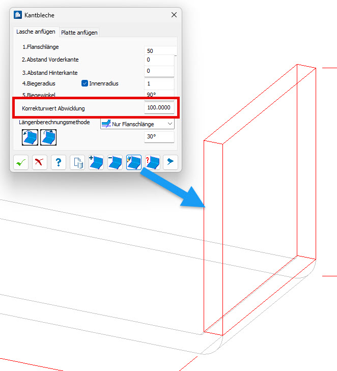

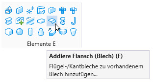

Den Dialog für Kantbleche öffnen.
Tastatureingabe "EF". Siehe Workflow Kompakt.
Hier den Korrekturwert prüfen. Dieser ist meistens 0.9.
In diesem Fall aber 100 und führt dadurch zu einer falschen Längenberechnung.

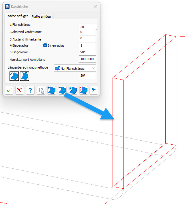

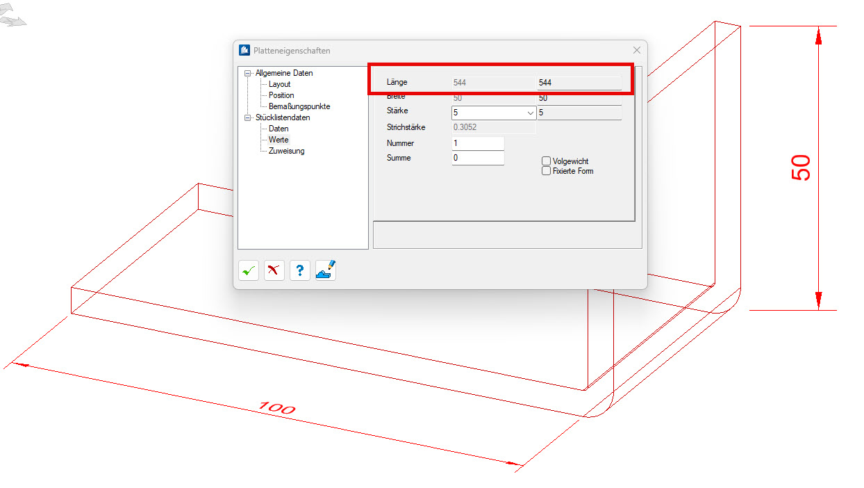

Der Korrekturwert kann zwar editiert werden, aber die Länge wird trotzdem nicht aktualisiert.
Deshalb am Besten den Flansch löschen.

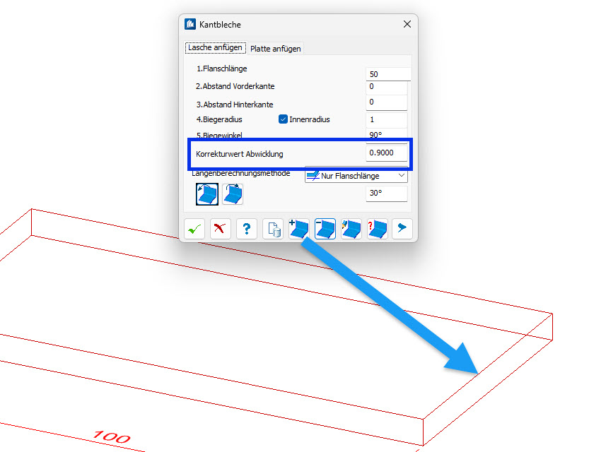

Den Korrekturwert auf 0.9 einstellen und dann die Abkantung neu erstellen.
Nun sollte die Längenangabe in den ProSteel Eigenschaften stimmen.
